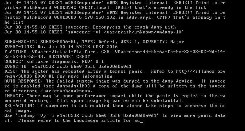

Ich habe seit einigen Tagen (oder länger) evtl. nachdem ich 151018 drauf habe immer mal wieder, das omniOS mit einem Kernel Panic rebootet.
Das macht sich natürlich dann auch schlecht für die NFS-Datastores, so dass mit einem Mal die VM´s weg sind. In der Konsole der Storage-VM taucht dann so etwas auf:
Selbst wenn ich die Storage VM danach nochmal boote, kommen die NFS-Storage nicht wieder online. Nur ein kompletter Server reboot hilft. pkg update hatte ich vor einigen Tagen erst laufen lassen, in der Hoffnung das da ein Bug schuld sei. Aber gerade ist es wieder passiert. Sehr unschön, gerade wenn es ein 24/7 sein soll. Der ESXI darunter läuft stabil weiter, aber es bleibt unschön.
Mit der Fehlermeldung in der Konsole stehe ich wie der sprichwörtliche Ochse vorm Scheunentor.
Kann da jemand helfen? :wut:
Ich würde erst mal den mDNS Dienst deaktivieren.
(z.B. napp-it Menü Services > Bonjour und Autostart)
Der mDNS wird hauptsächlich benutzt um auf Mac Rechnern Dienste bekanntzugeben (Heißt dort Bonjour).
Hm, dann finden die Mac´s aber ihre TimeMachine Shares nicht. Das wäre wirklich unschön, wenn es daran liegen sollte :(
Bekommt man den nicht evtl. irgendwie fehlerfrei hingebogen? Ich meine ich hab die beiden Dienste jetzt mal testweise ausgeschaltet ... aber schön ist anders.

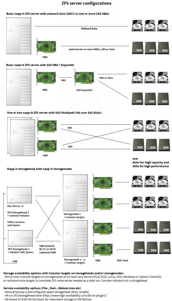

ZFS ist kein Cluster Dateisystem.
Für die höhere Verfügbarkeit von ZFS Storage oder Diensten gibt es im Wesentlichen folgende Methoden (Ohne banale Sachen wie redundante HBAs in einem System das den Ausfall eines HBA erlaubt, extrem selten nötig)
1. Asyncrone Replikation mit zfs send
Damit wird ein Dateisystem mit einem Dateisystem auf einem anderen Server syncronisiert.
Das erfolgt mit Snapshots und einem Zeitverzug zwischen Original und Kopie bis herunter zu einer Minute - auch bei einem Hochlastserver im Petabyte Bereich.
Beim Ausfall des Hauptsystems stellt das Backupsystem die Daten und Dienste bereit.
Das erlaubt den Ausfall eines Storagesystems (jedoch Zeitverzug und manuelles Umschalten)
2. Dual Head + ein Jbod mit Multipath SAS
Dabei hat man zwei Server die per Multipath auf das gleiche SAS Jbod gehen.
Beim Ausfall eines Heads kann der andere den Pool manuell mounten
Das erlaubt den Ausfall eines Heads
3. Dual Server + Dual Storage mit Mirror übers Netz oder zwei Multipath SAS Jbods
Dabei wird jeweils ein Zvol von zwei Servern per iSCSI Target freigegeben. Ein iSCSI Initator auf einem der Server oder einem separaten Head baut daraus übers Netz einen Mirror.
Mit dual SAS Jbod hat jeder Head Zugriff auf Mirrors über beide Jbod .
Fällt ein Server aus, kann der andere den Pool manuell mounten (im degraded state)
Dies erlaubt den Ausfall eines Heads und/oder eines Jbod
Möchte man das manuell in 2. oder 3. automatisieren braucht man eine active/active HA Software
die automatisch den Storage auf dem zweiten Head mounted und/oder einen Dienst wie NFS oder iSCSI auf dem zweiten Head startet und unter der gleichen IP wie zuvor bereitstellt.
