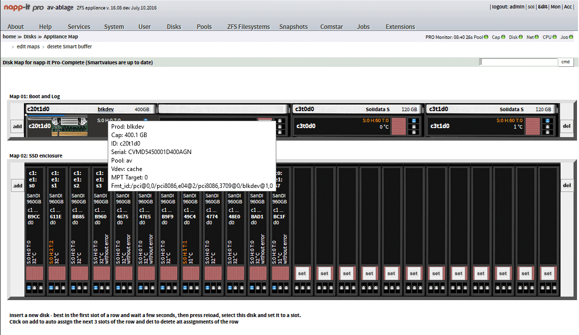

Ich habe was neues zum Ausprobieren: Appliance Maps (napp-it 16.04f2 oder 16.08dev)
Damit kann man bis zu 9 Maps anlegen um die Platzierung der Platten zu visualisieren.
Man definiert zunächst Maps (2,5" oder 3,5"), Anzahl der Spalten und Reihen sowie Blindabdeckungen und NVMe Slots.
In einem zweiten Schritt weist man die Platten den Slots zu, am Einfachsten nur die erste Platte einer Reihe. Die restlichen Slots kann man automatisch zuweisen lassen.
Mit napp-it free kann man einen avalkey nehmen um die Map zu erstellen, dann als Screenshot ausdrucken und auf den Server legen.
Appliance Maps: Links der Add Button ist falsch belegt oder nur das Mouse over ist falsch, wenn man drauf geht: "Delete all slots in this row" statt Add.
UPDATE: Oder für das steht "add" ? Nicht für hinzufügen?

EDIT: Für die Appliance Maps hätte ich noch einen Wunsch:
Kommentarfeld, in dem man was eingeben kann, vielleicht direkt unter der Bezeichnung des SAS Slots.
- - - Updated - - -
Die Temperaturanzeigen werden bei mir auch nicht dargestellt in der Map
- - - Updated - - -
Ah für die Anzeige der Temperatur, muss man Smartinfo einmal angegtriggert haben...
- - - Updated - - -
Noch ein Bug, bei mir fehlen Platten, die nicht angezeigt werden und somit nicht der Map zuzuordnen sind...

ist weitgehend so geschehen (16.08 dev von jetzt).
Zu den fehlenden Platten.
Im Topmenü (neben Logout) kann man "edit" einschalten.
Dann werden im Anschluss an die Maps alle Programm-Parameter gezeigt.
Sind die Fehlenden Platten da in all_dsk vermerkt?
