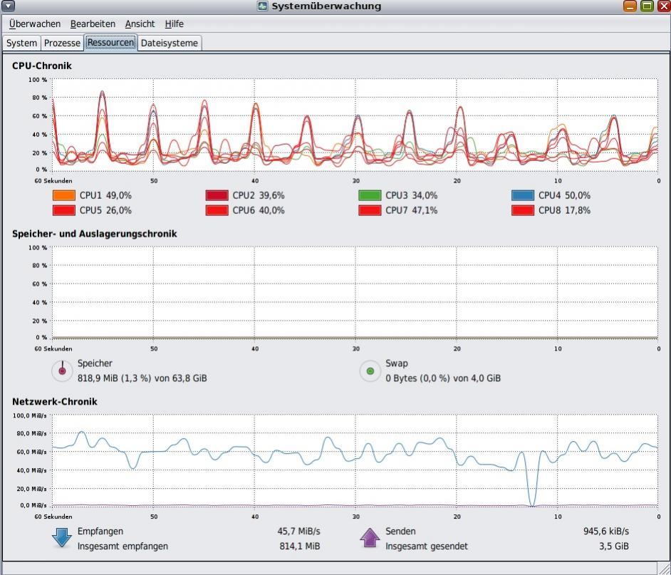

Guten Abend,
ich noch mal. Bin jetzt dabei die Daten von den Clients und dem alten Server auf den neuen Solaris Server zu überspielen. Dabei ist mir aufgefallen, dass beim empfangen von Daten alle 70 Sekunden der Traffic auf 0 MiB/s abfällt (siehe Bild)
Woran kann das liegen? Zum Test habe ich auch mal von zwei Rechnern parallel auf den Solaris Server kopiert, aber es hat sich nichts geändert. Der drop kommt genau alle 70 Sekunden?
Vielen Dank und viele Grüße

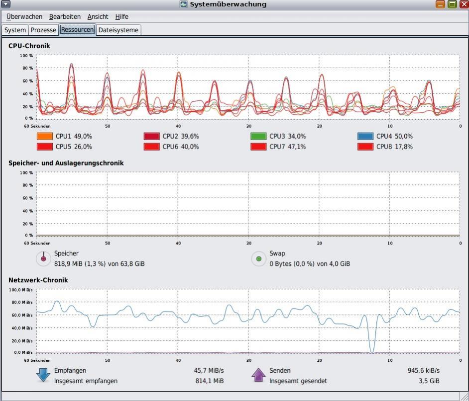

Guten Abend,
L0rD_LuCk
Die CPU Kurve zeigt die gepulste Aktivität durch den Schreibcache (alle 5s), für den Netzwerk-Einbruch alle 70s habe ich keine Erklärung. Ich würde mal die tcp-Buffer erhöhen, z.B. auf (Napp-it System- > Tuning oder CLI Befehl)
max_buf=4097152 tcp
send_buf=2048576 tcp
recv_buf=2048576 tcp
Alternativ einen deutlich schnelleren Pool (z.B. SSD Pool) vergleichen. Evenuell kommen ja übers Netz mehr Daten als der Pool iops mäßig kann.
