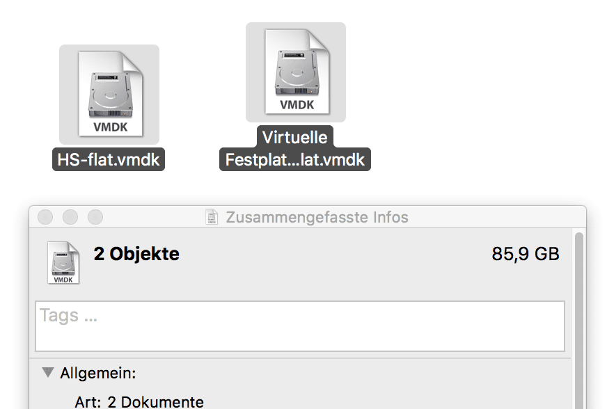

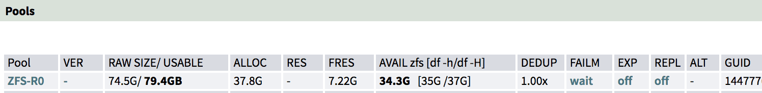

Hallo zusammen,
kann mir biite jemand bzgl. ZFS und belegter Speicherplatz auf die Sprünge helfen?
Ich Testsystem ist eine Festplatte mit 80GB verbaut, hier habe ich kurz eine VM mit 2 Festplatten erstellt.
Nappit:
VMDKs
Nun wird mir angezeigt, dass die beiden VMDK-Dateien 85 GB an Größe haben (mir ist bewusst, das es sich hier um einen Container handelt, der an Speicherplatz zunehmen kann). Nur aktuell müssen sie ja kleiner sein.
Nun... Ich bin es halt gewöhnt, wenn ich eine Datei anklicke, rechte Maustaste - Eigenschaften, die tatsächliche Größe zusehen :)
Wie macht Ihr das? Muss ich also immer mit Nappit schauen, was die Pools so machen?
EDIT:
https://blogs.oracle.com/cmt/speicherplatz-bei-zfs-und-wie-nfs-dann-mit-snapshots-und-clones-umgeht
Hier wird es ganz gut erklärt...

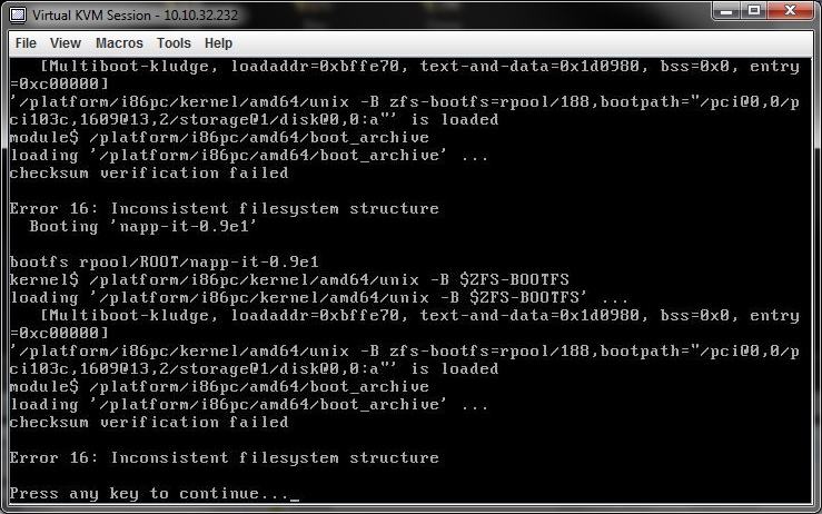

Hallo Zusammen,
hoffe ich bin hier richtig. Habe heute meine Napp-It neu gestartet. Nun kommt eine unschöne fehlermeldung, mit der ich leider nichts anfangen kann.
Kann mir hierzu jemand einen Tip geben?
Vielen Dank!
Dennis
Prüfsummenfehler + Inconsistentes Filesystem, das Ding ist kaputt (zumindest Boot-Dateisystem, eventuell die ganze Bootplatte.)
Wenn das System noch bis zur Auswahl einer Bootumgebung bootet, kann man eine ältere Bootumgebung z.B. vor letztem Update versuchen, ansonsten Bootplatte ausbauen, eventuell noch mit einem Plattentesttool prüfen. Ansonst neue Bootplatte besorgen, System neu aufspielen, napp-it installieren und Datenpool importieren.
http://www.napp-it.org/doc/downloads/setup_napp-it_os.pdf
