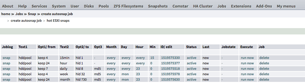

Kann mir jemand sagen, ob ich die Snapshots in napp-it richtig konfiguriert habe? Ich hatte in der Vergangenheit das Problem, dass ich zu viele Snapshots hatte und mein Speicher recht schnell vollgelaufen ist.
Ich will - wie gea im napp-it Guide auch vorschlägt - alle 15min (behalte 4), jede Stunde (behalte 24), jeden Tag (behalte 7), jede Woche (behalte 4) und jeden Monat (behalte 24) Snapshots speichern. Ist da so richtig eingestellt?
SCREENSHOT:
Ich bin mir vor allem unsicher bei Opt2/ to , also wie lange ich die einzelnen Snapshots behalten soll (in Tage).
Danke!
SCREENSHOT:
Danke!
Keep (Anzahl) und hold (Tage) sind zwei mögliche Werte um festzulegen wie lange oder wieviel Snaps man je Job behalten möchte. Normalerweise setzt man nur einen der beiden Werte als Limit. Setzt man beide so ergibt das eine "UND" Verknüpfung. Man muss das dann so lesen: Lösche die ältesten Snaps wenn die Mindestanzahl überschritten ist und UND diese älter sind als das Mindestalter.
Will man also nur die Anzahl limitieren, gibt man bei hold nichts ein. Man hat dann im Kurzzeitbereich viel mehr Snaps z.B. viertelstündlich in der letzte Stunde als im Langzeitbereich wo es dann für die letzten zwei Jahre nur einen Snap pro Monat gibt.
