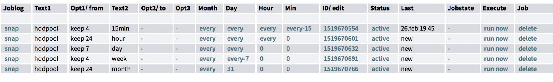

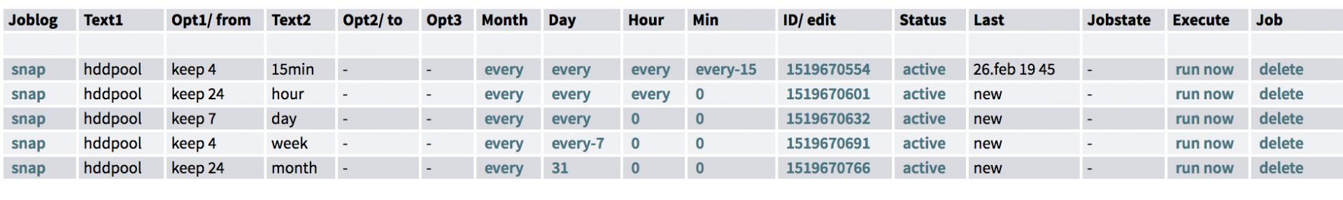

Keep (Anzahl) und hold (Tage) sind zwei mögliche Werte um festzulegen wie lange oder wieviel Snaps man je Job behalten möchte. Normalerweise setzt man nur einen der beiden Werte als Limit. Setzt man beide so ergibt das eine "UND" Verknüpfung. Man muss das dann so lesen: Lösche die ältesten Snaps wenn die Mindestanzahl überschritten ist und UND diese älter sind als das Mindestalter.
Will man also nur die Anzahl limitieren, gibt man bei hold nichts ein. Man hat dann im Kurzzeitbereich viel mehr Snaps z.B. viertelstündlich in der letzte Stunde als im Langzeitbereich wo es dann für die letzten zwei Jahre nur einen Snap pro Monat gibt.
Hey danke fuer die Erklaerung! Ich habe es glaub ich verstanden. Kannst du vielleicht kurz den kontrollierten Screenshot checken, ob das jetzt richtig eingestellt. Bzgl. every und 0 bei Minuten, Stunden, Tage und Woche bin ich mir auch noch nicht ganz sicher.
Muss ich jetzt z.B. wenn ich stuendlich einen Snapshot erstellen will, bei Minuten 0 eintragen?
Danke gea!
Danke gea!
SCREENSHOT:
Ja, dann wird für jede Stunde bei Minute=0 ein Snap gemacht.

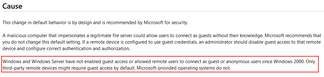

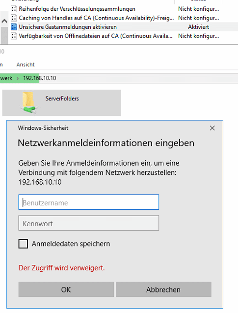

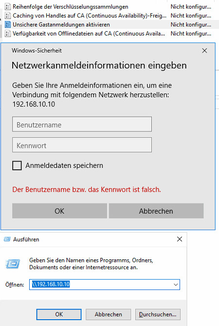

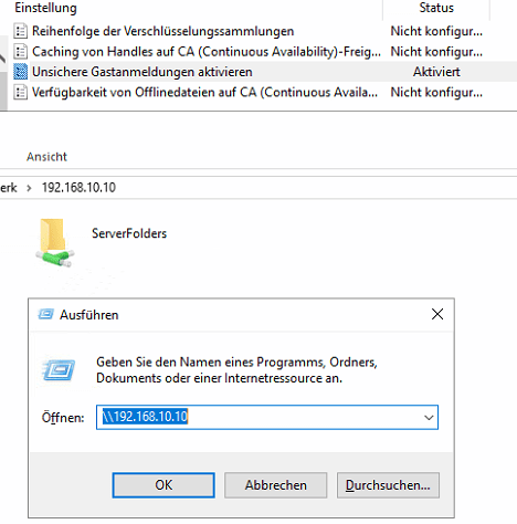

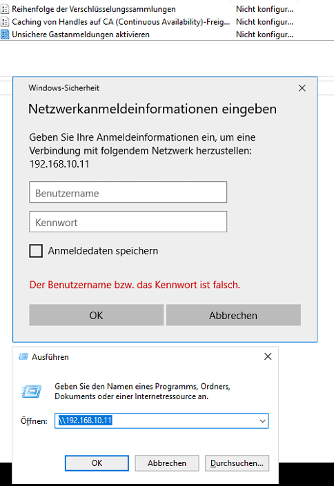

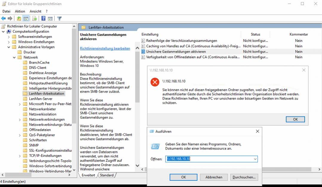

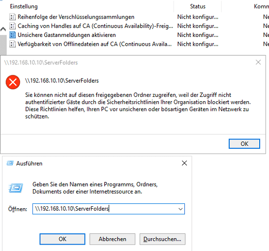

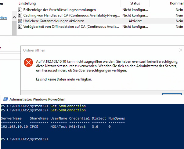

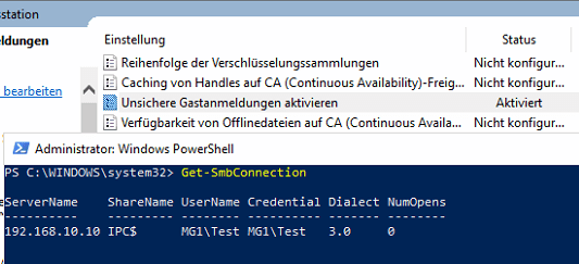

Kann man dem Solaris SMB/CIFS Server irgendwie beibiegen, dass er die Liste der Shares nicht-authentifizierten Clients verweigert?
Seit Windows 10 Update 1709 (Enterprise Version only) kann nicht auf Server zugegriffen werden, die diese Liste unauthentifiziert rausgeben. Meist lässt sich nicht einmal ein Share als Netzlaufwerk verbinden, solange ich die entsprechende Einstellung mittels Gruppenrichtlinie nicht überschreibe. Das Problem habe ich sowohl mit Solaris 11.3 als auch 11.4. Nicht existent war das Problem dagegen mit napp-it to-go unter OmniOS.
Dass der anonyme Zugriff auf den Server möglich ist, sieht man auch in der Kommandozeile:
Code:
root@seu-nappit-a:~# smbadm show-shares -A localhost
c$                  Default Share
IPC$                Remote IPC
ServerFolders
3 shares (total=3, read=3)
Ich meine damit nicht den Gastzugriff auf einen Share, der ist deaktiviert. Und wenn ich die entsprechende Gruppenrichtline aktiviere, dann kann ich mich auf den Server connecten, sehe ich den Share "ServerFolders". Wenn ich darauf zugreifen will, werde ich dann nach Zugangsdaten gefragt.
Link zum Microsoft Artikel:
https://support.microsoft.com/de-ch/help/4046019/guest-access-smb2-disabled-by-default-in-windows-10-server-2016
Wünschenswert wäre einfach, dass ich beim Browsen (\\192.168.10.10) auf einen Server nach den entsprechenden Daten gefragt werde.
Danke Dir, werde ich gleich mal testen.
Nachdem sich unsere Posts zeitlich überschnitten haben: Kannst Du zu meiner letzten Frage bzgl. Solaris CIFS Server auch etwas sagen?
Edit: Ich glaube ich habe es gefunden. restrict_anonymous=true unter Services >> SMB >> properties
Zumindest in der Kommandozeile werden die Shares jetzt nicht mehr mit -A Schalter gelistet. Muss jetzt nur mal noch unter Windows versuchen, dass er sich neu verbindet.
Edit 2: Hmm, nein. Habe versucht, über einen Namen zuzugreifen und er bringt die Fehlermeldung ohne mich nach einem Benutzer zu fragen: "Sie können nicht auf diesen freigegebenen Ordner zugreifen, weil der Zugriff nicht authentifizierter Gäste durch die Sicherheitsrichtlinien Ihrer Organisation blockiert werden. Diese Richtlinien helfen, Ihren PC vor unsicheren oder bösartigen Geräte im Netzwerk zu schützen."
Wenn ich dann die entsprechende Richtlinie aktiviere, komme ich auf wieder den Server ohne nach einem Passwort gefragt zu werden. Dafür ist dann die Shareliste leer. So ein Mist.
Egal wie man es nennt.
Die "used" Ausgabe von zfs list zeigt den tatsächlich durch Daten belegten Platz + Reservierungen (was irreführend ist da eine Reservierung den Platz für das Dateisystem selber nicht verändert sondern nur für andere Dateisysteme entsprechend verringert)
Ich find das logisch weil dadurch dass der Platz reserviert ist ist er ja auch "used". Der Platz kann ja durch andere Dateisysteme nicht mehr benutzt werden. Für das andere gibt es doch "allocated" wenn man sich nur für die tatsächlichen/physikalisch belegten Blöcke/Platz interesiert.
Ich habe das Problem jetzt mal genauer getestet und vermute folgenden Zusammenhang:
Der CIFS Server scheint so zu laufen, wie ein Samba mit folgender Einstellung:
map to guest = bad user
Wenn es meinen Windows User (martin) auf dem System gibt und ich auf den Server zugreifen will (\\server), dann sagt er falsches Passwort und fragt mich nach meinen Zugangsdaten.
Wenn es den Windows User nicht gibt, dann kommt o.g. Fehlermeldung. Die o.g. Samba Einstellung würde genau das bewirken. Wenn Passwort falsch -> Reject. Wenn User nicht existent -> User wird auf guest gemappt. guest darf zwar auf keinen Share zugrifen, aber die Share Liste einsehen.
Bei einem Samba Server wäre die korrekte Einstellung in meinem Sinne:
map to guest = never

1. Versuch, auf den Server zu kommen und die Shares einzusehen: der Aufruf schlägt fehl, es wird nicht nach Benutzerdaten gefragt.
2. Gruppenrichtlinie aktiviert, Zugriff auf den Server um die Shares zu sehen: funktioniert ohne jegliche Zugangsdaten
3. Aus der Shareliste wird der Zugriff auf den Share ServerFolders versucht: es wird nun erst nach Zugangsdaten gefragt
4. Es wird versucht (bei deaktivierter GPO), einen Share direkt zu öffnen: nicht einmal so kann der Share verbunden werden, es kommt keine Abfrage der Zugangsdaten, sondern sofort die GPO Fehlermeldung
5. Im Vergleich hierzu (bei deaktivierter GPO) der Versuch, die Shareliste auf einem WSE2016 einzusehen: hier haben wir nun das erwünschte Verhalten. Es wird nach den Zugangsdaten gefragt um überhaupt mal die Shareliste zu sehen.

Edit2: Lege ich nun den Benutzer "Test" auf napp-it an (gleicher Name wie Windows-Account, anderes Passwort) und connecte auf den Server, so wird nach dem Passwort gefragt:
Wenn das Passwort auf den gleichen Wert gesetzt wird, connectet er sich ohne Passwortabfrage und ich kann die Shares einsehen.

Auschnitt aus: https://support.microsoft.com/de-ch/help/4046019/guest-access-smb2-disabled-by-default-in-windows-10-server-2016
Nachdem in diesem Artikel jedoch explizit auf SMB v2 eingegangen wird, Solaris 11.4 jedoch SMB v3 kann, muss ich mir das auf 11.4 nochmal ansehen.
In Windows Technical Previews wurde dieses Verhalten schon 2015 eingeführt: About the error: “The account is not authorized to login from this stationâ€� when you access NAS devices from Windows 10 Technical Preview (build 9926)
