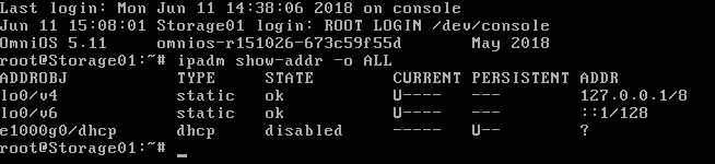

Nach drei Wochen Zwangspause habe ich jetzt wieder Zeit mich mit meinem DHCP Problem zu beschäftigen.
Wenn ich die Napp-It VM hochfahre, dann hat diese keine Netzwerkverbindung. Ein ipadm show-addr -o ALL sagt mir, dass der STATE vom Interface auf disabled ist. Aber warum?
Wenn ich ein ipadm create-if -T dhcp e1000g0/dhcp mache und ein anschließendes ipadm show-addr -o ALL, dann ist der STATE up und ich komm auf das WebGUI.
Nach einem Restart ist der State aber wieder disabled.
Hat jemand eine Idee, was das sein könnte und wie ich das weg bekomme?
Edit: Wenn ich ein ipadm create-if -T static -a IP e1000g0/dhcp mache (vorher ein ipadm delete-addr) dann klappts auch nach nem Reboot. Aber ich würde eigentlich gerne DHCP nutzen bzw. wenigstens wissen, was schief läuft...
Edit2: Kommando zurück. Ich komme zwar gleich aufs WebGUI, aber hab keinerlei Zugriff aufs Internet per Console oder WebGUI. Aber in der resolv.conf sind domain und nameserver eingetragen
