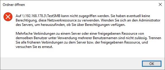

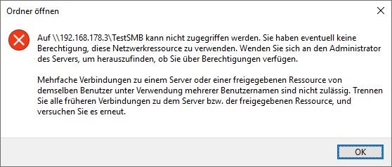

Ihr Lieben, ich bin mal wieder zu blöd. Und ja, "never change a running System".
Was habe ich gemacht: ich habe im im Prinzip nur aus Server1 (Solaris 11.3 mit napp-it 17.06 oder so) die Platten eines Pools ausgebaut und in Server2 geschoben (Solaris 11.4 mit napp-it 18.06).
Was ist das Problem: Ich komm' ums Verrecken mit Windows nicht auf die SMB-Freigaben. Die lokalen Accounts sind auf der neuen Kiste die Gleichen (name, passwd, IDs) wie auf der alten. Selbst mit der Anmeldung als "root" komme ich nicht auf die Freigabe, sondern bekomme folgende Fehlermeldung:
Habe auch schon testweise die ACLs auf einem der alten ZFS-Filesystem resetted ("remove"). Bringt aber leider auch nüschts. Das Problem tritt auch auf, wenn ich ein neues ZFS-Filesystem anlege und beim Anlegen "shareSMB" auswähle (allerdings mit guest=off). Wenn ich die SMB-Freigabe ausstelle und dann wieder mit guest allowed=on einrichte, komme ich allerdings drauf. Aber ich will eigentlich keinen Gast-Zugang auf der Freigabe...
Ich habe den dumpfen Verdacht, dass ich irgendwas Banales übersehen/vergessen habe. Jemand eine Idee?
Dürfte wohl ein Rechteproblem sein.
Der in ZFS eingebaute SMB Server bei Solarish nutzt Windows sid als Bezug für Rechte und nicht Unix uid wie SAMBA. Wird ein Pool auf einen anderen Rechner verschoben und man nutzt einen AD Server bleiben die Rechte inktakt. Im Workgroup Modus wird die sid lokal unter anderem aus der Unix uid erzeugt. Sind die gleichen Benutzer mit der gleichen uid angelegt und wurde jeweils zusätzlich zu dem Unix Passwort per passwd username ein SMB Passwort erzeugt (hat eine andere Struktur) so sollten die Rechte erhalten bleiben.
Wenn nicht hat man gleiches zu tun wie bei Windows wenn man eine Platte an einen anderen Rechner anschließt, nämlich Rechte neu setzen. Am schnellsten geht es per napp-it ACL Menü die Rechte rekursiv auf jeder=modify zu ändern. Dann darf jeder "ändern" und man kann anschließend die Rechte gezielt wieder einschränken (per ACL extension oder aus Windows per SMB als root).
Ok, danke. Vielleicht muss ich doch mal wieder ernsthafter über ein AD nachdenken.
Was mich so wundert ist der Umstand, dass ich aktuell gar nicht aus Windows per Root auf die Freigaben komme.
Wenn man ACL bei Unix resetted bedeuted das zunächst dass niemand was darf. Prinzipiell darf bei Unix aber root immer alles auch ohne dass man root explizit Rechte vergibt. Bei Windows ist das anders. Da braucht auch der Admin Zugriffs-Rechte.
Bisher verhält sich der SMB Server bei Solaris eher Unix alike (root darf immer und alles auch ohne für root gesetzte ACL). Das macht ja auch die SMB Administration einfacher. Root darf z.B. ein Backup fahren auch ohne dass man explizit Rechte setzt damit keine Dateien ausgelassen werden. Eventuell hat aber Oracle da bei 11.4 was geändert. Sicherheit und Auditing ist ja etwas wo Solaris 11.4 nochmal deutlich draufgelegt hat.
Danke nochmals! :) Werde mich wohl mal wieder in das Berechtigungskonzept vom aktuellen Solaris einlesen müssen.
