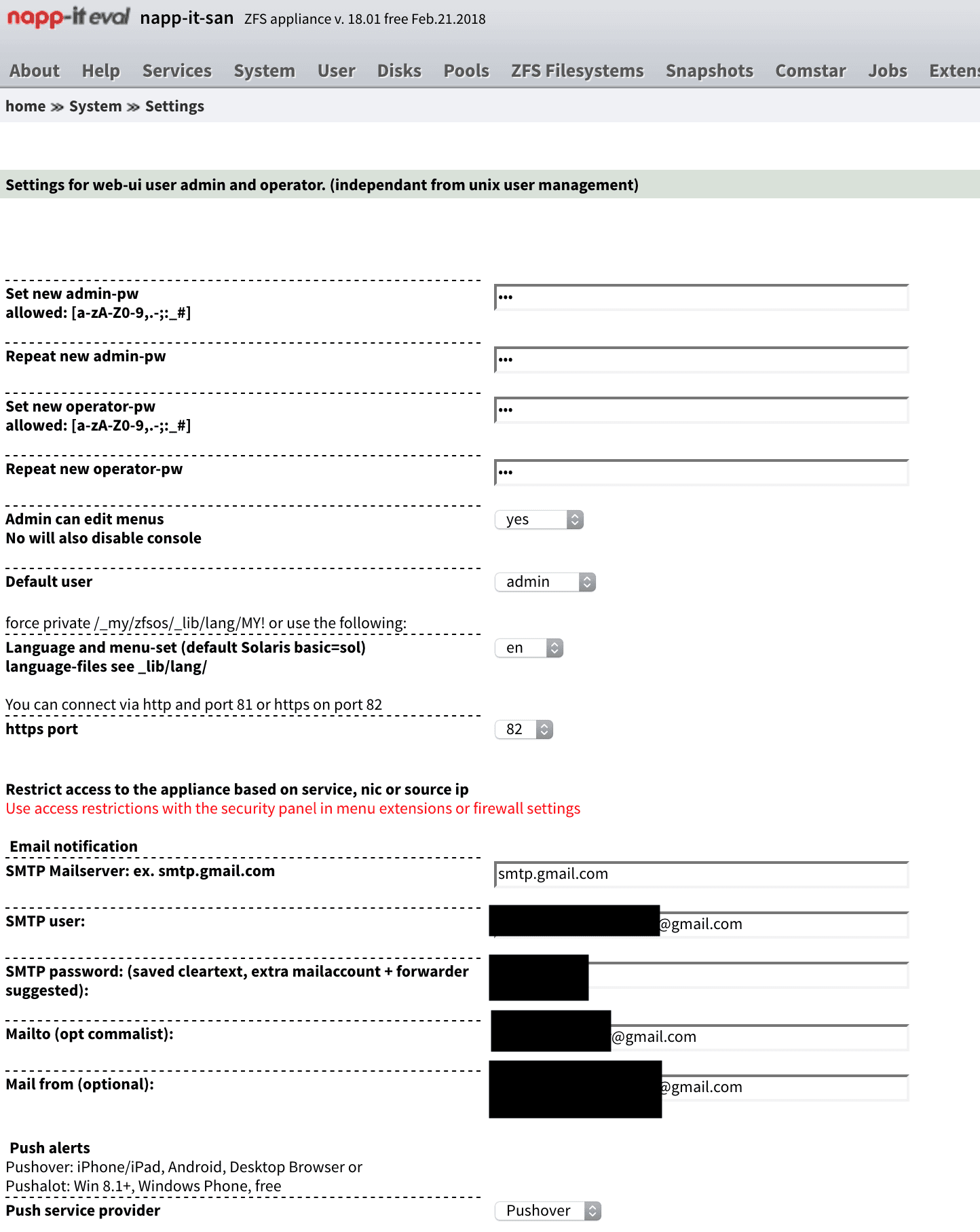

Kann man in napp-it die Notification Mail irgendwie testen? Bin mir nicht sicher ob ich alles richtig eingegeben habe bzw. ob es notwendig noch irgendwas an der Firewall meines Router einzustellen (habe eine FritzBox). Gehe mal nicht davon aus, da es ja nur Ausgehender Traffic ist.
Menü Jobs > TLS Email > TLS Test (Für TLS verschlüsselte Mails via Gmail)

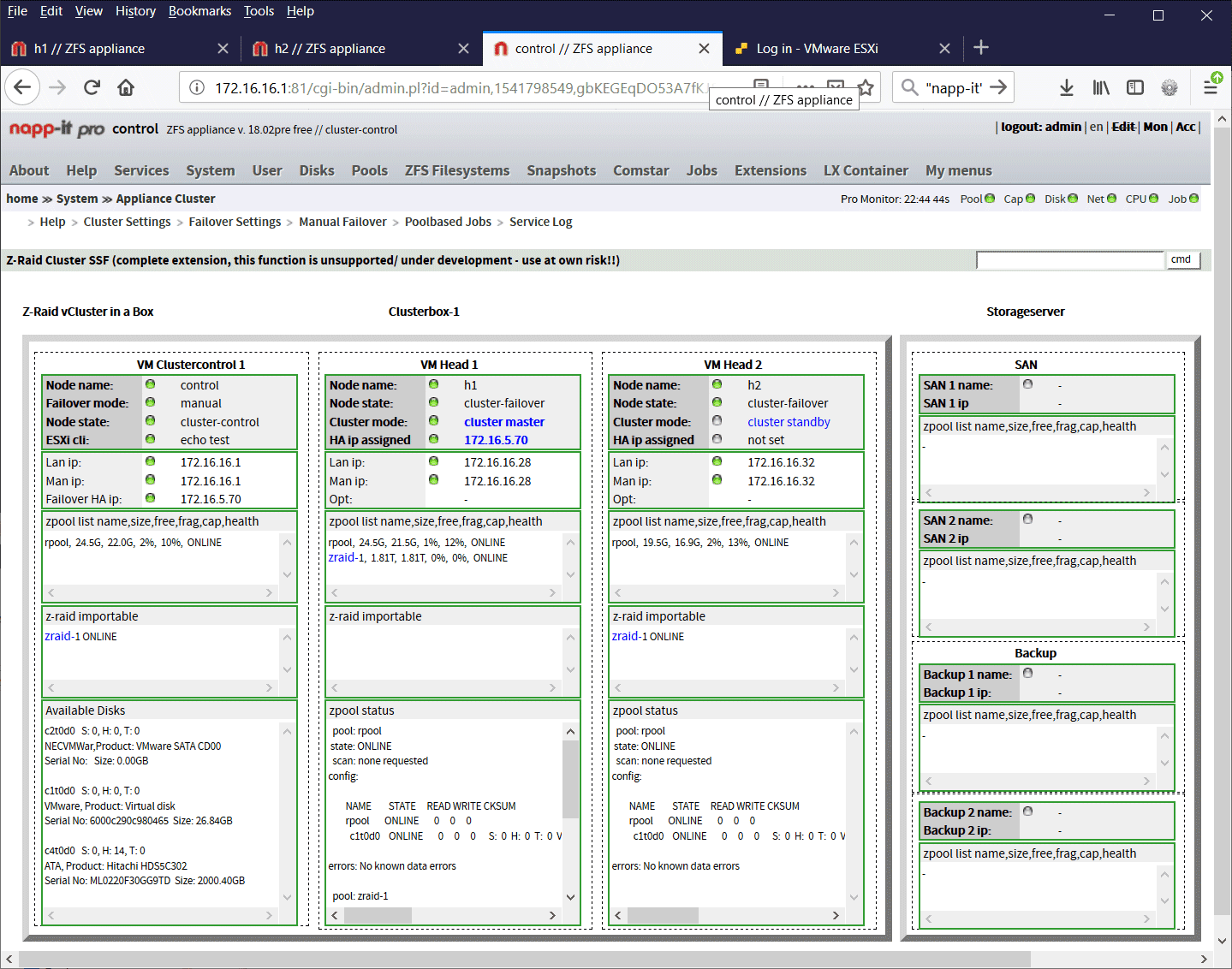

ZFS vCluster
Ich bin gerade dabei meine Z-Raid ZFS Cluster in a Box Lösung fertig zu entwickeln.
Die herkömmliche Lösung ist ein Cluster in a Box bei der sich zwei Server einen gemeinsamen Pool von Multipath SAS Platten teilen. Von SuperMicro gibt es dazu Gehäuse für zwei Mainboards und multipath SAS Platten. Ein Server greift auf die Platten zu und gibt Dienste wie NFS oder SMB frei. Zur Wartung oder im Fehlerfall kann man auf den zweiten Server umschalten der dann die Platten/den Pool übernimmt und die Dienste bereitstellt. Eine gängige Software dazu ist RSF-1 von high-availability.
Diese Lösung ist üblicherweise sehr teuer und sehr kompliziert. Sie erlaubt aber hochverfügbare Speicherlösungen bei bestmöglicher Performance. Meine Lösung basiert auf dem gleichen Konzept, virtualisiert aber den Cluster unter ESXi (Lizenz egal) und nutzt die Möglichkeiten von ESXi RAW Platten zwischen VMs zu sharen. Damit geht diese Lösung auch mit Sata Platten. Auch genügt ein Server statt der vorherigen zwei.
Setup siehe http://www.napp-it.org/doc/downloads/z-raid.pdf
Wer`s testen möchte, es ist als Preview in der 18.02pre free (freier Download)
