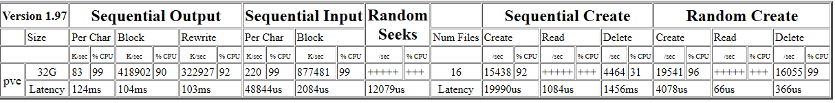

Was sagt ihr zu folgendem Benchmark:
ZFS RaidZ1 aus 3 2.5" HDDs:
Ist der in Ordnung?
