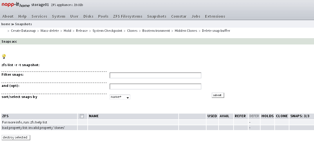

kann es sein, dass es unter napp-it 19.01b ein Problem mit der Anzeige der Snapshots in der gui gibt? Kann das eventuell jemand bestätigen?
Ich bekomme hier in der Tabelle Fehlermeldungen der Art. "For more info, run: zfs help list" und "bad property list: invalid property 'clones'"
Hallo gea,
danke für die rasche Rückmeldung, weiß ich Bescheid und brauche nicht weiter nach einem etwaigen Fehler in meinem setup schauen.
Warte dann auf die 19.02, da das System aktuell eh noch nicht produktiv ist.
