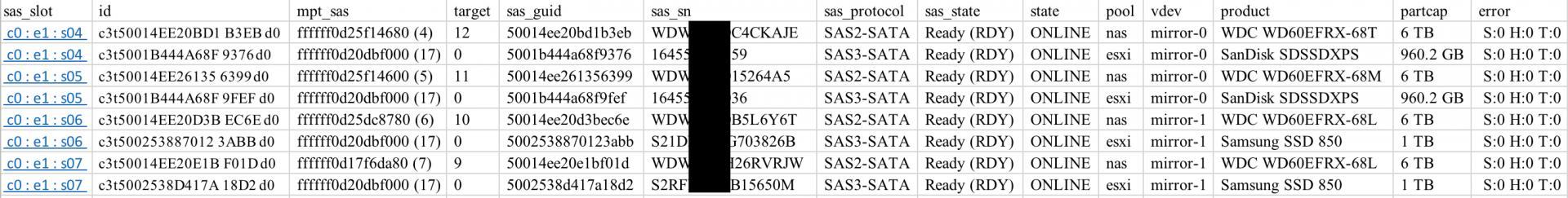

Hi Gea,
das Problem besteht leider weiterhin und ich komme nicht weiter.
Controller 1: on-board SAS3008, 4 Platten
Controller 2: PCIe Dell Perc H310, 6 Platten
Disk-Location zeigt e1:m0:s00, e1:m0:s01, e1:m0:s02, e1:m0:s03, je zwei mal. Ordne ich eine der Platten einer Map zu, verschwindet die andere gleich mit aus der Liste.
Wäre für einen Tipp dankbar. System läuft mit aktuellen Versionen, PRO Lizenz.
Danke

Da eigentliche Problem hier ist das sich z.B. unter der Angabe c0:e1:s07 (controller 0, enclosure1, anschluss 07) zwei verschiedene Platten melden. Das hat jetzt nichts mit Multipath zu tun, bei dem sich eine Platte unter zwei Controllern meldet.
Momentan erfolgt meine Zuordnung von einer WWN Platten ID zu einem Slot in der Backplane auf den Brodcom Tools zum Ermitteln der Controller und des Ports an dem eine Platte mit einer bestimmten WWN angeschlossen ist. Da dies nicht mit allen Broadcom Controllern funktioniert, benutze ich zusätzlich die Nummeriering des mpt_sas Treibers.
Besondere Probleme bereitet, dass sich "früher" Platten an verschiedenen Controllern mit einer eigenen ID wie c0.. oder c1... meldeten. Heute bleibt die Controller Nummer identisch, auch wenn Platten an verschiedenen Controllern angeschlossen sind. Funktioniert das sauber ist das fantastisch da man Platten zwischen Controllern verschieben kann ohne dass ZFS darüber stolpert.
Das ergibt natürlich das Problem.
Im Moment stützt sich Appliance Map auf die Broadcom Tools. Die verhalten sich im Zweifel je OS, HBA und Firmware anders.
Ich könnte jetzt eine einfache Zuordnung WWN - > Slot vorsehen. Dann gingen aber z.B. die Broadcom Tools zum Anschalten der Alert Led nicht mehr. Eine Möglichkeit wäre eine enclosure Nummer je Platte. Ich tendiere aber eher zu der Vorgabe dass sich das OS und der HBA so verhält wie erwartet, man also aktuelles OS und aktuelle IT Firmare hat.
Welches OS ist es denn und welche Firmware auf den HBAs (Version und Modus wie IT oder IR)??

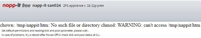

Ich bekomme seit einigen Tagen vermehrt Warnungen angezeigt, wenn ich mich eingeloggt habe und die Nappit-Oberfläche geladen wird. Logge ich mich dann aus und direkt wieder ein, kommt keine Warnung...
Ist das ein Anzeichen dafür, daß der Datenträger mit der Appliance bereits lahmt???
Genau dieselbe Warnung bekomme ich auch seit einigen Tagen sporadisch. Ein genaues Muster konnte ich bislang nicht erkennen.
Beim Login setzt napp-it die Rechte seiner Ordner neu damit z.B. nach einem Update das mit Copy arbeitet, die Rechte wieder stimmen. In diesem Fall auf einen noch nicht vorhandenen Ordner der für Acceleration benutzt wird. Die Meldung ist unkritisch. Ich fange dies aber künftig ab.
Ein kritischer Hinweis ist das nur bei sehr wenig RAM oder zu kleinem Swapspace wenn das rambasierte /tmp Dateisystem voll ist. Das wird für Acceleration benutzt. Dann Acceleration ausschalten (Topmenü neben Logout).
Die Version 18.12 nutzt Acceleration viel umfänglicher als frühere Versionen und braucht dafür nach Aktivierung etwas mehr RAM oder swap (Größenordnung ein paar Hundert MB)
Die Belegung des tmp Dateisystems zeigt
du -h -x /tmp
napp-it
running version : 18.12p pre4
uname -a
SunOS vmnas 5.11 omnios-r151028-d3d0427bff i86pc i386 i86pc
lspci
03:00.0 Serial Attached SCSI controller: LSI Logic / Symbios Logic SAS3008 PCI-Express Fusion-MPT SAS-3 (rev 02) (onboard - FW IT)
1b:00.0 Serial Attached SCSI controller: LSI Logic / Symbios Logic SAS2008 PCI-Express Fusion-MPT SAS-2 [Falcon] (rev 03) (Dell H310 - FW IT)
LSI HBA Controller
Index Port name Chip Vendor ID MPT rev Firmware IOC
m0 mpt_sas17 LSI Logic SAS2008 B2 200 14000700 0
m1 mpt_sas7 LSI Logic SAS3008 C0 205 0d000000 0
sas2ircu DISPLAY
Firmware 20.00.07.00
sas3ircu DISPLAY
Firmware 13.00.00.00
Neben dem Logout (finde ich nur open rechts) habe ich nur noch die Punkte "Sprache-umstellen" und "Edit" (enable/disable logs and edit). Für die letzten beide Punkte "Mon" und "Acc" benötige ich eine Pro-Version. "Acc" sollte damit in der Free-Version doch gar nicht aktiviert sein.
Bei mir ist es vermutlich mit der 2-Tage Testversion gekommen, die sich vermutlich nicht richtig deaktiviert hat.
Śie taucht zwar als abgelaufen auf, die Version ist aber immer noch 18.12o dev 16.12 und auch Edit Acc Mon lässt sich scheinbar aktivieren, wobei die Statistiken dann leer sind.
Ähnliches gilt für die ACL extensions, welche zumindest teilweise noch funktionieren.

zu der Meldung beim Login
Prinzipiell hat das nichts mit Pro oder Free zu tun da diese Funktion beidesmal aufgerufen wird. Auch gibt es keine spezielle Pro Software-Version. In der Free sind nur einige Features deaktiviert und Updates der Free Version sind nur auf die nächste Free möglich.
Ich habe jetzt deinen Ba$h-Befehl mal laufen lassen:
root@napp-it-san024:~# du -h -x /tmp
4K /tmp/nappit/htm
12K /tmp/nappit
20K /tmp
"Acc" kann ich in der Free-Version über den Browser nicht abschalten.
40k, damit läuft /tmp garantiert nicht voll.
Acc abschalten braucht man nicht. Es ist in der Free eh nicht aktiv.
Das eigentliche Problem (Fehlermeldung beim Zugriff auf einen tmp Ordner den es beim Login noch nicht gibt) habe ich behoben.

Hi Gea,
das Problem (mit Disk Location and Map bei gleichzeitiger Nutzung von LSI 6G und 12G Adaptern) besteht leider weiterhin und ich komme nicht weiter.
Danke
Das Problem ist, dass das bisherige sas3ircu (ein LSI Tool für 12G LSI HBAs um den Slot für eine Platte mit WWN Nummerierung zu ermitteln) bei neueren Systemen teilweise nicht mehr arbeitet. Napp-it benutzt dann die Slotermittlung über den mpt_sas Treiber. Wenn man nun 6G HBAs mit functionierendem sas2iru und 12G Adapter mit einem nicht funktionierendem sas3ircu mischt, stimmen die ermittelten Controller IDs nicht überein. Die napp-it Menüs Disk > Location und Disk > Map zeigen dann falsche oder doppelte Controller Nummern.
Eine nicht arbeitende sas3ircu wird in napp-it 18.12 p5 nun erkannt und Menü Disk Location gibt eine Fehlermeldung. Ich habe zusätzlich im Menü Disk > Location eine Option hinzugefügt um eine andere sas2ircu/ sas3ircu auszuwählen oder diese komplett zu deaktivieren. Napp-it ermittelt dann den Controller ausschliesslich über den Treiber (was auch viel schneller ist).
Disk Detection über edie rote Alert LED einer backplane geht dann halt nicht mehr, dazu braucht es die sasircu
18.12p5 ist hochgeladen und kommt per About > Update: download 18.12
So. Fertig :) ... es funktioniert. Ich habe meine beiden Maps erstellt. Sieht chic aus :d
Vielen Dank, Gea. Vor allem auch für die prompte, trotz-feiertagliche Hilfe.
