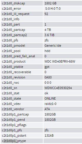

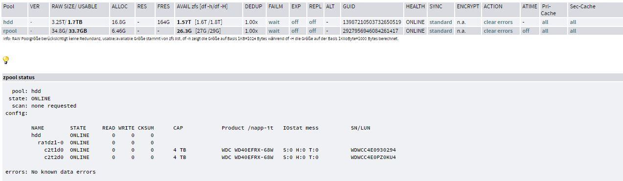

Moin zusammen, bin gerade ratlos.
Habe auf meinem ML310e neu ESXI 6.7u1 mit napp-it laufen
Habe keinen HBA genommen, sondern 2x 4tb WD RED per RDM durchgereicht.
ESXI erkennt die Platten als 4TB, in napp-it sieht es für mich auch danach aus. Aber wenn ich einen Pool anlege, wird der nur mit 2/1,8 TB angelegt. Und ich verstehe nicht warum.
Ich habe den pool schon x-mal neu angelegt, im-/exportiert. Ich finde den Fehler nicht.
Wenn ich das richtig sehe, meint das System ja auch, dass noch 1,8TB "pending" sind, also noch frei?
Warum wird dann immer nur eine Partition mit 50% angelegt?
Hat jemand eine Idee?
1. HBA nehmen. Damit funktioniert es. Warum dann mit RDM rumschlagen?
2. Mal mit der aktuellen OmniOS Version probiert (r28, nicht r18)?
@gea
Wie viel IOPS bekommst du denn maximal für 4k randwr und mit welchen Settings? Ich Google gerade etwas rum und find nur ähnlich schlechte Ergebnisse wie bei meinem Ramdisk Test. Und 35k auf ner Ramdisk,.... was soll man da sagen, ich hab hier Platten die raw 160k+ 4k randwr schaffen... Keine Lust auf mdadm, aber was bleibt denn übrig, mit solchen Werten?
Von diesem "Problem" habe ich schon mehrfach gehört.
RDM über Sata ist in ESXi jedoch "unsupported", kann gehen, kann halbwegs gehen, muss gar nicht gehen.
Einfach die paar Euro für einen LSI HBA oder OEM (Dell, HP) ausgeben, zur Not gebraucht.
Da geht dann RDM einzelner Platten problemlos, genau wie Pass-through des ganzen HBA und damit Zugriff auf den Controller über die OminiOS Treiber.
