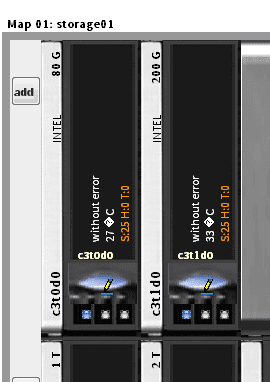

Gibt es in der Version 19.06 nach der Umstellung auf UTF-8 unter Umständen hier und da noch
Probleme mit der Anzeige?
napp-it switched to utf-8 char sets in Browser
Mir ist zumindestens in der Appliance Map aufgefallen, dass das Grad-Celsius Symbol nicht mehr korrekt
angezeigt wird. Unter 19.01d war noch alles ok. Probleme im FF, als auch im IE. Ist zwar nur Kosmetik,
aber vielleicht noch nicht bekannt.

Um das ° kümmere ich mich noch.

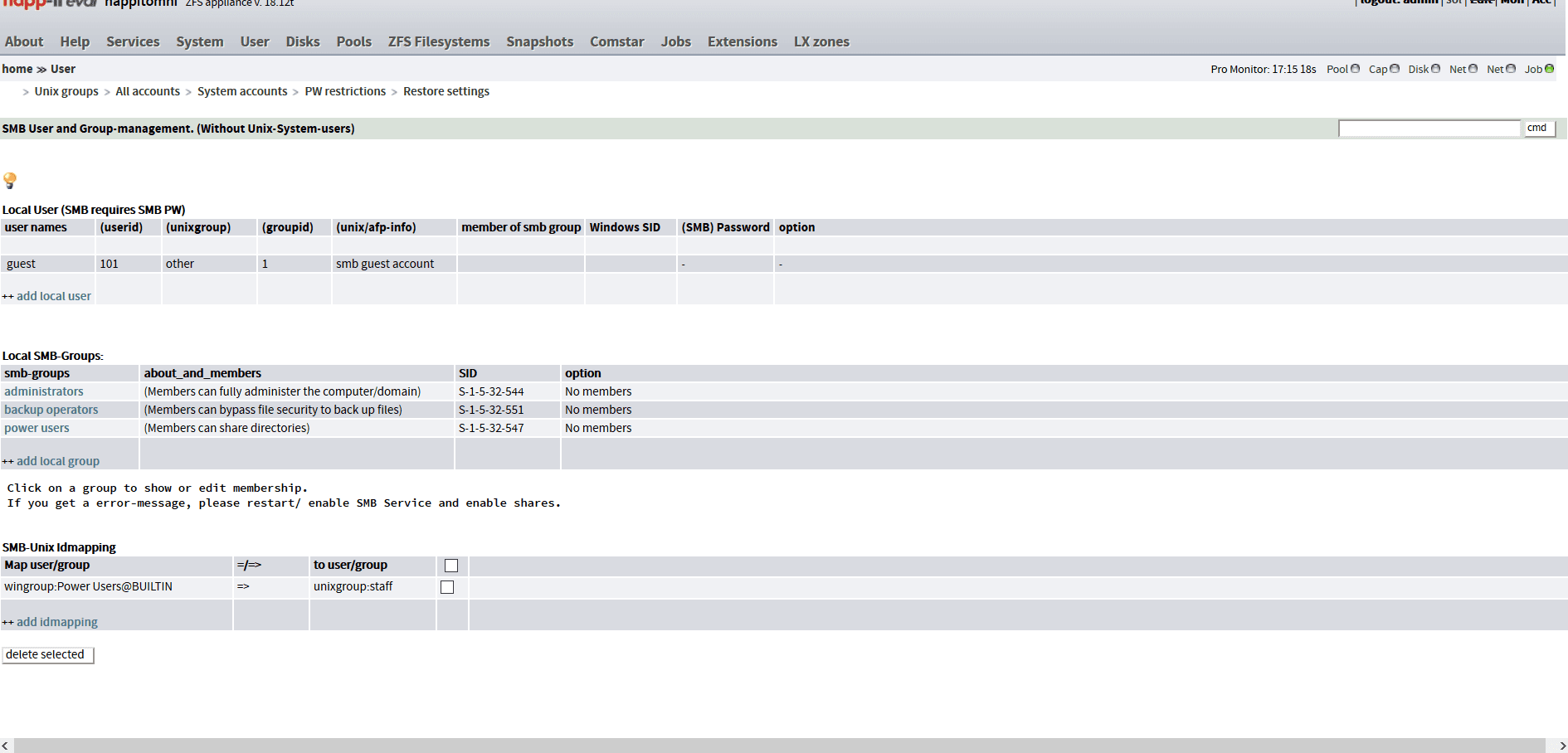

Bisher habe ich SMB-Freigaben immer mit guestok=true konfiguriert. Nun will ich den Zugriff als Gast unterbinden, habe die fragliche Freigabe in napp-it also zunächst deaktiviert und dann ohne guestok wieder aktiviert.
Beim Öffnen unter Windows 7 werde ich nun erwartungsgemäß nach Benutzer und Passwort gefragt. Der root-Account aus napp-it bzw. OmniOS wird aber nicht akzeptiert (weder mit Benutzer "root", noch "OMNIOS\root"). Das Passwort habe ich vorher per ssh mit "sudo passwd root" extra nochmal gesetzt.
Was kann ich noch probieren?

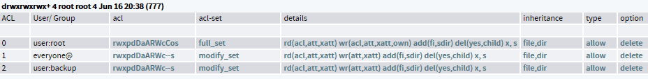

Wie sind denn die Share und Folder ACL des Dateisystems?
Gibt es ein id-user mapping
Ich habe probeweise einen neuen User "backup" angelegt. Mit dessen Daten komme ich aber genauso wenig drauf.
Folder-ACL:

Unter Menüpunkt Users in napp-it sehe ich bei "SMB-Unix Idmapping" einen Eintrag:
wingroup:Power Users@BUILTIN => unixgroup:staff
Den habe ich aber nicht selbst angelegt.
Alles korrekt, SMB als User sollte problemlos funktionieren.

Letzteres funktioniert bei mir irgendwie nicht :/, hab jetzt mal den SMB-Share testweise mit Gast Zugriff laufen lassen, da kann ich mich auch mit root anmelden ohne Probleme. Lasse ich den gleichen Share allerdings ohne Gastzugriff laufen und versuche mich mich root anzumelden funktioniert es nicht. Vor dem Neuaufsetzen hatte ich keine Probleme, an den ACL habe ich nix umgestellt.

ACL sind auf everyone@=mod und full-set. ID Mapping habe ich eig. nichts umgestellt, wie gesagt neu aufgesetzt und alles importiert.

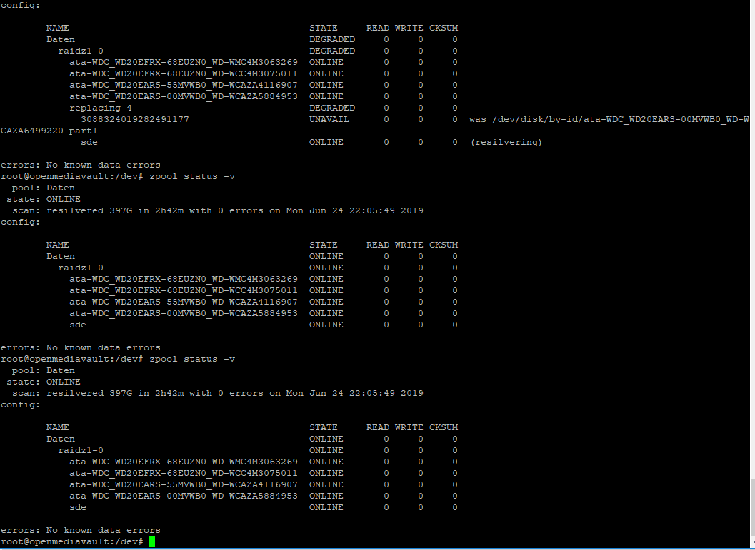

Ich musste gestern eine Platte wechseln, weile diese vor dem Ausfall stand. War das erste mal, dass ich sowas machen musste. Lief alles soweit ganz gut.
Ich habe aber wahrscheinlich bei dem Befehl "sudo zpool replace data ata-WDC_WD20EADS-00W4B0_WD-WCAVY6594242 sde" geschlampt/nicht aufgepasst.
Die alte Platte war unter dem Namen "ata-WDC...." im Pool aufgeführt. Die neue jetzt unter "sde".
Kann man das im Nachgang ändern?
Ich denke ja es ist egal wie die dort heißt oder? Sieht eben für mich nicht "schön" aus :d
Wenn ihr einen Tipp habt, immer her damit.

Naja, man arbeitet eben mittlerweile meist mit Geräte IDs weil die eindeutig sind. Die sdX Nummerierung kann sich theoretisch bei jedem Reboot ändern. Ich weiß nicht genau, was passiert, wenn sich die sdX Nummerierung ändert. Theoretisch würde ich vermuten, dass er die Disk dann nicht mehr findet und die Platte dann Degraded ist.
Ich würde mal ein
zpool replace sde ata-.... probieren.
zpool export POOL
zpool import -d /dev/disk/by-id POOL
sollte auch funktionieren
