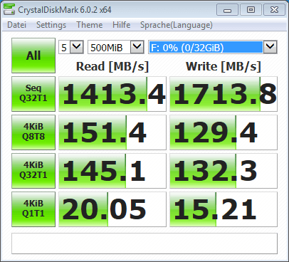

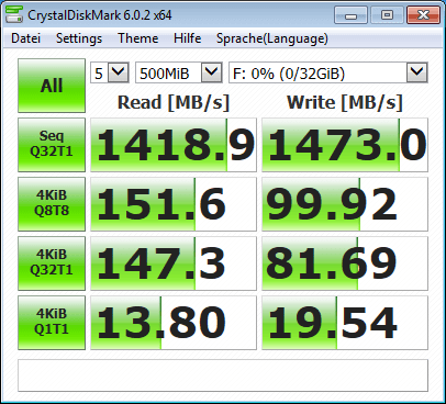

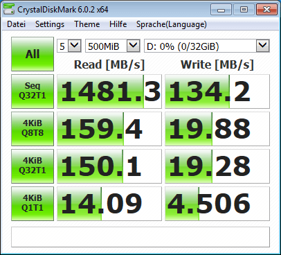

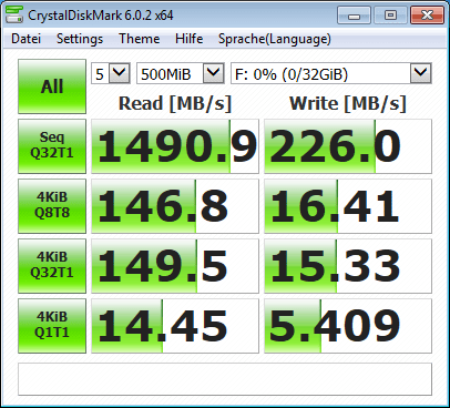

Habe heute mein Storage etwas "umgebaut", nur komischerweise ist Durchsatz / IOps schlechter als gedacht. Vll kann das jemand von euch mal einordnen, oder hat ne idee.
Neu ist eigentlich nur die Evo 850, die HDD's habe ich nur mal testweise rangehängt.
Host: Proxmox
Storage VM: Freenas (12Gb Ram + Sata Durchgreicht), Evo 850 (250Gb) bzw. 2xSeagate Constallation2 (500gb) je mit 2gb Slog (optane 32G)
Test VM: Win 7 (SCSI)
Dachte gerade die SSD sollte mehr read IOps liefern bzw. dass hier nicht mehr als ~ 150mb/s random Read geht wundert mich. Auch das quasi kein abstand zwischen den hdds und der ssd ist. Die async write Werte sind finde ich auch etwas niedrig, aber da ich an sync writes gewöht bin ist das soweit OK.

Allerdings beantwortet das meine "Frage" noch garnicht. Wieso die SSD bei mir so "schlechte" Random Reads bringt, oder liegt das eher an der VM als am ZFS.
Ich denke, dies betrifft vier Faktoren
1. Jedes Setup hat eigene Besonderheiten.
2. Random Read sollte ZFS eigentlich beim zweiten Lesen aus dem RAM (Arc) bedienen. Der Arc arbeitet aber nicht filebasiert, sondern ZFS Blockbasiert auf einer read last/ read most Optimierung. Hilft also vor allem bei Metadaten und Random/Multiuser read bei kleinen Datenblöcken (Mailserver wäre ein ideales Szenario). Benchmarks generieren meist Daten die "Random" sind, sich also nicht per Cache beschleunigen lassen.
3. Bei meinen Tests (mit OmniOS und Solaris) habe ich festgestellt, dass Treiber, Client oder Kabelprobleme Ergebnisse extrem verfälschen können. Ein Windows Client mit Standard Treiber oder mit neuestem (Intel) Treiber mit optimierten Settings war bei mir bis zu 6x schneller bei 10G.
4. Nicht zuviel vom den Samsung Desktop MVMe erwarten
150 MB/s bei random read und 4k ist nicht so schlecht (wenn Arc nicht hilft)
Okay,.. viel schlauer bin ich nicht, aber etwas.
Ist ja nichtmal ne NVMe, sondern schöde nicht mehr ganz neue SATA SSD. Nur schaffte die halt im Windows PC ~500mb/s random read und 4k.
Irgendwie wird der Arc ja trotzdem, bei dem Benchmark helfen, da die beiden HDD's ja auf ähnliche Werte kommen. Auch wenn das "Server" SATA-HDD's sind sollte die nicht so schnell sein.
Möglicherweise schaue ich nochmal in die Treiber oder mir die Linux Benchmarks nochmal an ob das da auch so ist.
Das wage ich zu bezweifeln
500 MB/s sequentiell, ja. Aber 500 MB/s random 4k nein.
Was zeigt denn ein Atto unter Windows bei 4k?
Bei meinen Benchmarks kam selbst eine Optane 900 (anerkannterweise ziemlich das schnellste) gerade mal auf 260MB/s - wobei der Unterschied zwischen verschiedenen SSD bei 4k nicht so groß ist: keine ist da überragend schnell
vgl https://napp-it.org/doc/downloads/optane_slog_pool_performane.pdf
Kapitel 2.13 randomread im Filebench.
Okay, da habe ich mich vll auch falsch ausgedrückt: 4k, iodepth=32 thread=1 bzw. iodepth=8 thread=8 kommen die auf ca. 500mb/s.
Bei 4k IO=1 t=1 ist irgende 50mb/s drin, vom VM-Host schaffe ich das auch fast.
Habe aber mein Problem auch näher eingekreist: Die Freenas VM ist im CPU Limit. Ich dachte das kommt später bzw. das 2 Kerne (Xeon 1220 v3) reichen. Aber vll kann man da noch was optimieren.
