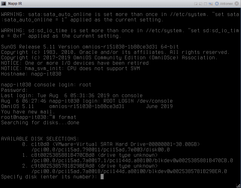

ja und diese Fehlermeldung erscheint jetzt ....
Update... eine Neuinstallation hat die Fehlermeldungen beseitigt, leider bleiben die SSD "removed"
Ein Format Befehl zeigt an das die SSD da sind jedoch "unkown" sind.
zur Fehlermeldung sata und timeout
OmniOS 151030 setzt jetzt intern ein kürzeres disk timeout und aktiviert sata hotplug (sehr sinnvoll).
Wenn das zusätzlich in /etc/system (manuell oder napp-it System - Tuning) aktiviert wird, kommt der (nicht weiter kritische) Hinweis. Diese Angaben in /etc/system auskommentieren (macht aktuelles System - Tuning als default)
Zur Fehlermeldung io device retired
Wenn der Fehler Management Dienst von Solaris ein Device sieht das fortlaufend Errors erzeugt, wird das dauerhaft offline gesetzt damit keine Folgeschäden entstehen (retired). Um das Device wieder zu nutzen, muss man den Fehler quittieren, siehe Menü System > Faults > Repair

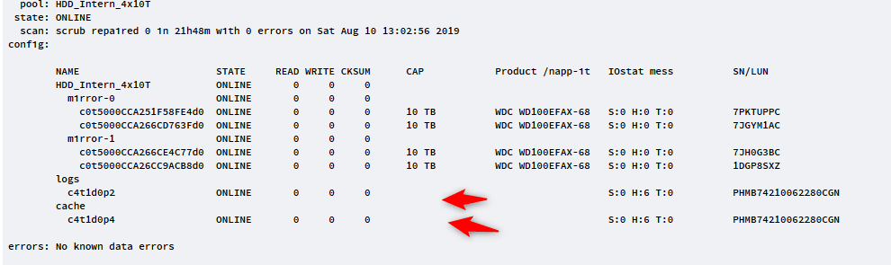

Verständnissfrage:
Beim Start von ESXI / Napp IT (OmniOS v11 r151030m) wird folgendes angezeigt:
Cache und Log durch eine Optane 900P ohne Funktion ?

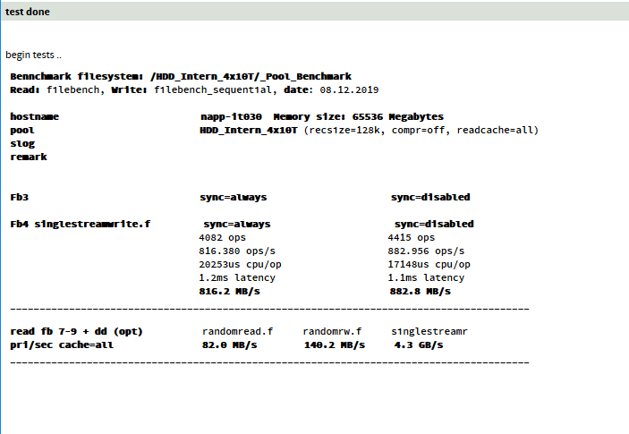

Der Benchmark hierzu sieht wie folgt aus :

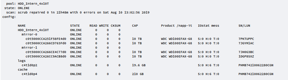

Nachdem manuell unter Disk / Partition enable die Optane aufgerufen wird, stehen jetzt plötzlich die passenden Angaben zu Cache und log drin:

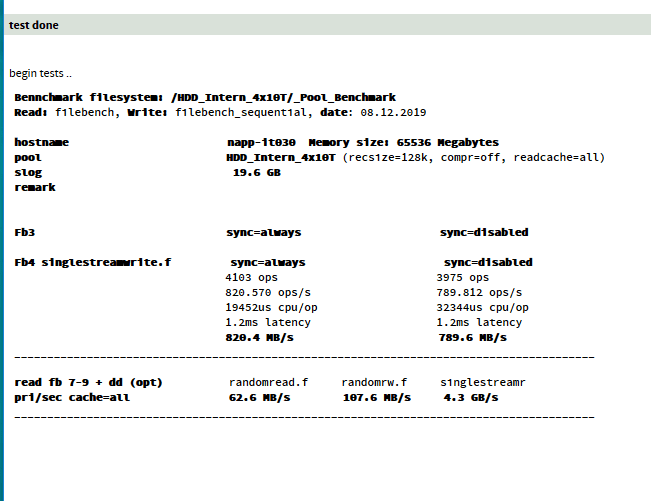

Ist das so richtig oder liegt ein config fehler vor ?
mach ma ein zpool iostat -v
da gibt es mehr infos.
Prinzipiell ist alles richtig.
800 MB/s sync write wären ohne Optane auch gar nicht machbar.
Ein Raid-10 aus WD Platten läge bei sync write ohne Optane eher bei 50-100 MB/s.
Vielleicht mal die Optane als Slog rausnehmen und neu testen.
Das Ergebnis würde mich auch interessieren.
Was mir aber auch früher schon aufgefallen ist, ist dass sync write leicht schneller ist
als async write. Da scheint ESXi irgendwas zu tricksen/ tunen.
Ps
im ersten Screen werden nur Fehler gezeigt, hat die Optane aber nicht.
Da die Optane partitioniert ist, wird sie in der Disk-Liste nur gezeigt, wenn Partitions-Support aktiviert ist. Funktionieren tut sie unabhängig davon.
