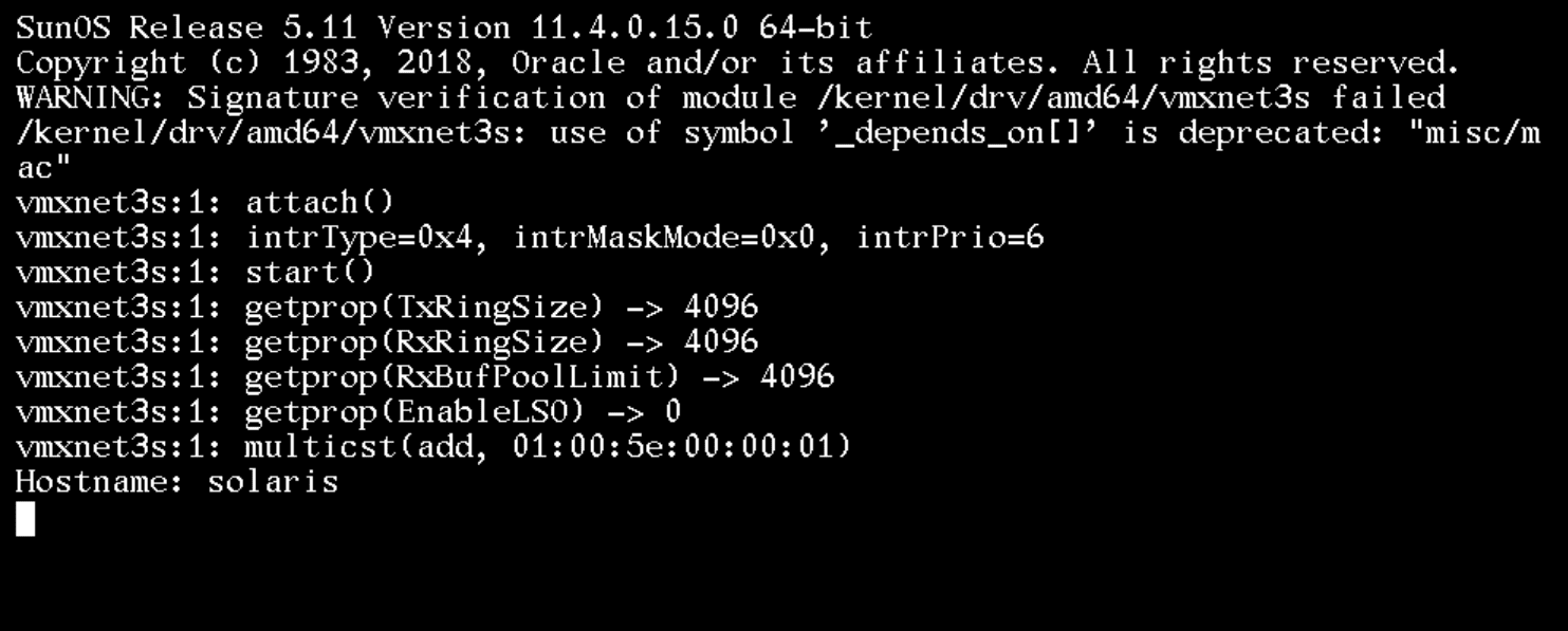

Servus,
seit dem ich vorhin ein Update meines ESxI vorgenommen hatte startet meine Solaris VM nicht mehr.
Es hängt wie folgt und bringt nicht den Login:
Ich werd irgendwie die Vermutung nicht los das es evtl. wieder mit dem Passthrough meines Controllers zu tun hat.
Vor dem Update war noch alles IO.
Damals hatte ich Folgendes eingetragen.
War das die *.vmx der Solaris VM?
Zufällig jemand ne idee?
Grüße
Elektromat
- - - Updated - - -
Ich hab's hinbekommen, natürlich müssen die Anführungszeichen korrekt neu oben gesetzt sein.
Also lautet die Zeile korrekt:
Code:pciPassthru0.virtualDev = "pci"
Warum auch immer war der Eintrag nicht mehr vorhanden.
