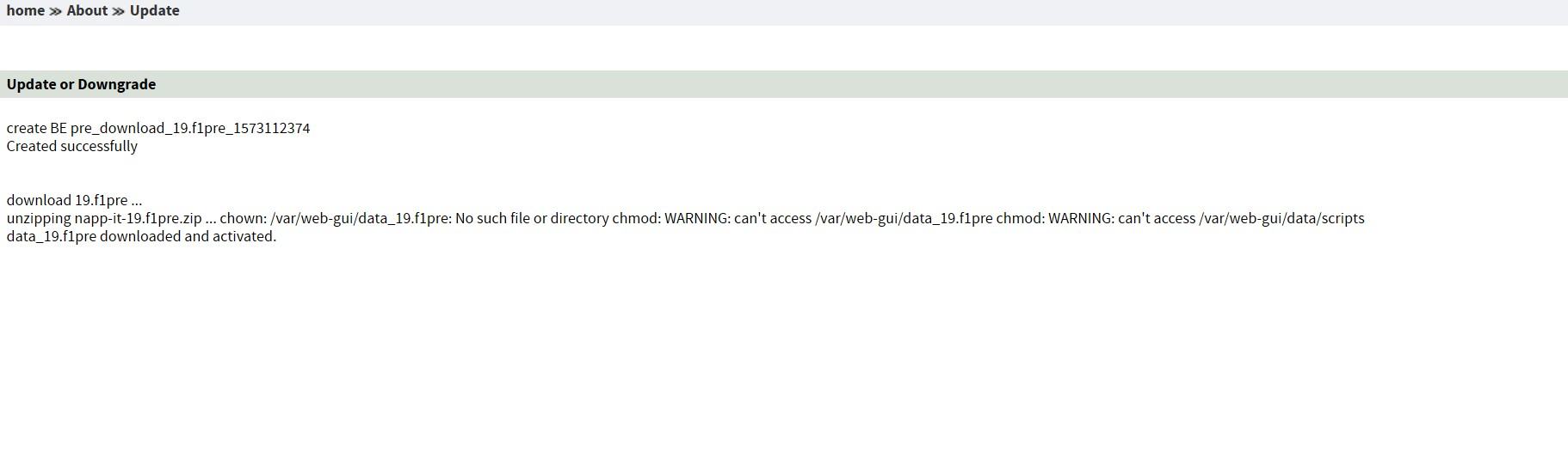

Bei mir funktioniert das napp-it update nicht, es sieht so aus als ob die zip nicht runter geladen wird. :(
danach ist es tot.

ok, details:
omnios v11r151032
des nap-t per wget installiert, neu gestartet, root und napp-it passwort geändert, auf about update geklickt und die 19.f1pre ausgewählt.
den pfad gibts eben nicht weil (wie ich das sehe) die zip in den ordner entpackt werden soll
hmm, ob ich des napp-it überhaupt brauche weis ich noch nicht...

ok, details:
omnios v11r151032
Es wird vor dem Update ein Bootenvironment angelegt.
Wenn beim Update etwas schief läuft, einfach neu booten und das BE prior_neue Version anwählen oder den wget Installer nochmal laufen lassen.
ps
die 19.f ist eine Beta/ Preversion
Ich habe gerade nochmal die 19f2 getestet und hatte keine Probleme. Eventuell nochmal versuchen.
