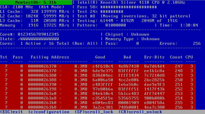

nach dem Einbau von 2 weiteren Mirror vdevs (aus Seagate Exos X16 16TB HDDs) bekomme ich während des Scrubs nach ~ 3,3 gescannten TB einen reproduzierbaren Kernel Panic unter FreeNAS 11.3-U5.

Hat jemand eine Idee bzw. kann aus dem Dump rauslesen, woran das liegen könnte? Ich habe die neuen Platten zuvor in einem anderen Filer mit badblocks getestet, lief einwandfrei. /var/log/messages gibt keine Infos her. Specs zum Server:
SM X11SPM-TPF
Xeon Silber 4110
Broadcom 9400-16i HBA
SuperChassis 836BA-R920LPB
192GB RAM
Optane SSD DC P4800X 375GB PCIe
8x Seagate Exos X16 16TB (4 mirror vdevs)

@Digi-Quick
ja. M393A4K40CB2-CTD
Ich werde mal memtest laufen lassen.
oups:
Bei "Chipset" und "Memory Type" steht "Unknown". Teste mal, ob der Fehler "mitwandert" oder ob immer dieselben Bereiche betroffen sind. Falls ja, macht Memtest den Fehler. Unabhängig davon würde ich Memtest nur bedingt trauen, weil die Testmuster seltenst der Realität entsprechen. Nimm halt auch noch etwas, womit HW-Bastler ihre Systeme unter anderem auf Stabilität testen. Was den GPU-Testern ihr FurMark, ist den CPU-Testern ihr Prime95 und wenn du beides in einem haben willst, könnte "CPU-ID PowerMax" dir weiterhelfen. Das ist nur eine kleine Auswahl, weil den einen Test gibt es nicht. Da zumindest einige Treiber direkt auf FurMark & Co anspringen, hilft meist ein einfaches Umbenennen der Dateien weiter.
