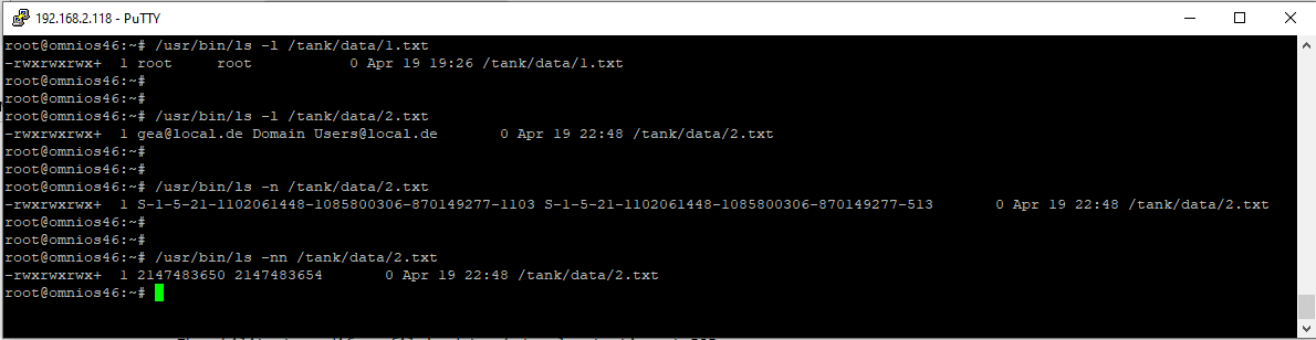

Neben diversen Neuerungen wurde der ls Befehl an die Besonderheit des in Solaris eingebauten SMB Servers angepasst. Der nutzt ja als Owner /Creator Referenz nicht die Unix uid/gid sondern direkt die Windows AD SID als Dateiattribut. Damit bleiben Windows AD ACL nach einem Backup/Restore erhalten ohne dass man irgendwelche Mappings anpassen muss.
In obiger Darstellung gibt es eine Datei 1.txt die von root angelegt wurde. ein ls -l zeigt das. Die Datei 2.txt wurde von einem Active Directory Benutzer angelegt (Windows und OmniOS in AD). Ein ls -l zeigt nun direkt den AD Benutzer als Eigentümer und ein ls -n die zugehörige Windows SID. Ein ls -nn zeigt die (ephemerische) Unix uid/gid. Für ein Unix mit dem UNIX Dateisystem ZFS eine absolute Besonderheit. Windows zeigt mit Eigenschaft > Sicherheit > Erweitert > Eigentümer exakt die gleiche Info. Sun hatte das so gemacht um mit seinem SMB Server ein Verhalten ähnlich eines Windows Servers mit einem ntfs Dateisystem zu erreichen bei dem die Benutzeridentifikation weltweit eindeutig ist. Eine Unix uid wie 102 ist nicht eindeutig. Eine Windows SID ist einzigartig da die Dömäne Teil der Kennung ist.

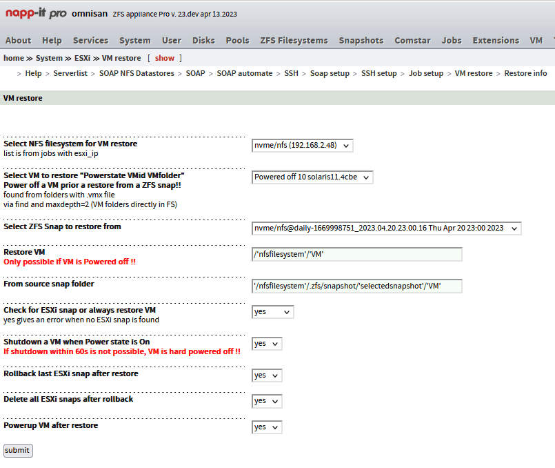

Requests/Fragen zum neuen Feature: ZFS autosnaps und ZFS replication bei ESXi/NFS Dateisystemen mit ESXi hot memory snaps.
1. Ist es möglich die ESXi Snaps nur auf bestimmte virtuelle Machinen einzuschränken und nicht global auf alle?
2. Wenn ich einen Snap Job einrichte, werden ALLE Snapshots der virtuellen Machinen entfernt, also auch manuell erstellte :(
Kann man das bitte konfigurierbar machen, dass wahlweise nur der erstellte Autosnap wieder gelöscht wird und nicht alle Snapshots entfernt werden?

Prinzipiell ist alles möglich.
Die Frage ist nur ob es Sinn macht oder das Script unnötig kompliziert wird, z.B.
1. Warum sollte man das einschränken wollen? Im Ergebnis hätte man VMs auf NFS die man mit hoher Wahrscheinlichkeit aus dem ZFS Snap sauber wiederherstellen kann und andere für die das nicht gilt. Schwierig das im Nachhinein zu trennen. Wenn man Performanceprobleme für laufende VMs befürchtet (die werden kurz angehalten), so wäre quiesce statt memory die sinnvolle Snap-Option. Da ist die Wartezeit viel geringer und zumindest das Dateisysten bleibt ok (braucht dafür VMware Tools). Ich halte es für sinnvoller wenn grundsätzlich alle ZFS VM Snaps einen sicheren ESXi Stand haben. Auch alle ESXi Backupprogramme setzen zumindest auf quiesce und ich werde das auch per default so machen und das deutlich langsamere hot memory nur als Option. Der Sinn ist ja gerade ZFS Snaps als vollwertiges ESXi Backup/Restoreverfahren zu haben.
Wenn man das aber auf einige VMs beschränken will, wäre es naheliegender zwei NFS Dateisysteme zu nutzen, eins mit ESXi Snaps und eins ohne. Das müsste ich aber noch untersuchen ob das sauber geht.
2. ESXi Snaps können sehr viel was Backup/Restore angeht, sind aber in ihrer Menge/Dauer arg beschränkt. Die strikte Regel lautet nie mehr als 32 ESXi Snaps für nicht mehr als 72 Stunden und selbst dann hat man Performanceprobleme zu erwarten. Die Idee der integrierten Snaps bedeutet ja gerade, dass man so viele wiederherstellbare ZFS Snaps haben kann wie man möchte. Wenn man also einen eigenen ESXi Snap außer der Reihe braucht, ist es sinnvoller den Autosnap Job manuell zu starten um dann den gewünschten ESXi Snap darin zu halten. Auch könnte man zwei Autosnap Jobs anlegen, einen mit quiesce une einen mit hot memore - eventuell mit manuellem Start. Aus dem Grund bevorzuge ich auch das generelle Entfernen aller ESXi Snap nach dem ZFS Snap zumal man dann den removeall Befehl nutzen kann der keine Zeitprobleme verursachen kann im Gegensatz zum fortlaufenden Löschen einzelner Snaps.
Der letzte Grund ist entscheidend. Wenn man alle VMs auf NFS nimmt, muss man nur SSH konfigurieren und beim Snap Job die ESXi ip angeben. Der Rest geht automatisch. Die Alternative wäre dann ein "other Job" mit einer Auflistung der Befehle für einzelne VMs wie ssh -l root 192.168.2.48 vim-cmd vmsvc/snapshot.create vmid snapname um Snaps einzeln anzulegen dann ein zfs create snap und dann entsprechende Löschbefehle für einzelne Snaps oder ssh -l root 192.168.2.48 vim-cmd vmsvc/snapshot.removeall vmid. Dann könnte man das ganz individuell beeinflussen.
Update:
Ich werde es wohl so konfiguriren: Ein ZFS Autosnap erzeugt vorab einen ESXI Snap und löscht nacher nur den letzten.
Frühere ESXi Snaps bleiben erhalten und müssen manuell gelöscht werden. Jeder weiß ja was er warum tut.
Angedacht ist im Moment: Alle ZFS/NFS Snaps mit VMs sind sauber wiederherstellbar über
