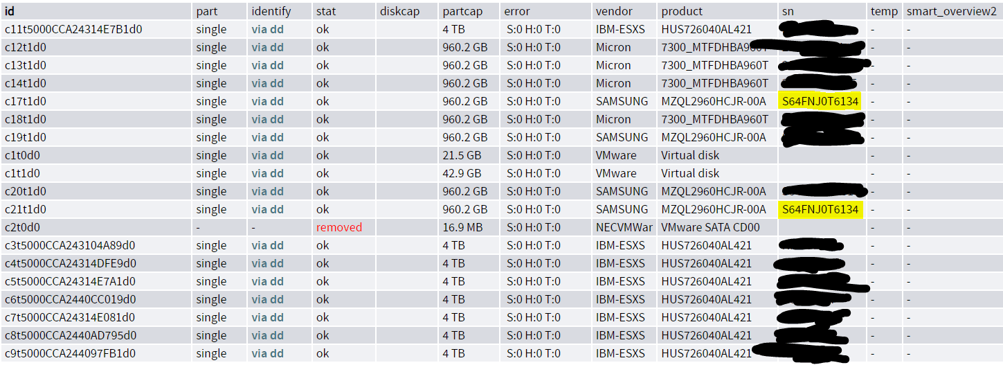

@gea kann es sein, das die Seriennummer in napp-it abgeschnitten wird ? Da fehlen in diesem Fall die letzten beiden Zeichen/Ziffern.
Napp-it bezieht seine Daten aus dem Befehl iostat -Ensr oder über Smart.
Einfach mal 'iostat -Ensr' aufrufen und mit Menü Disk > Smartinfo vergleichen.
Ich hatte es aber auch schon gesehen, dass Seriennummern nicht immer konsistent sind. Die Erkennung von Platten über die Seriennummer ist daher nicht so eindeutig wie die genormte WWN Nummer die auch vom Hersteller einer Platte vergeben wird.
Hast Recht, da tauchen sie auch abgeschnitten auf.
Mit
Code:
# prtpicl -c block -v | grep inquiry-serial-no
  :inquiry-serial-no     xxx
  :inquiry-serial-no     S64FNJ0T613479
  :inquiry-serial-no     S64FNE0R701642
  :inquiry-serial-no     S64FNJ0T613470
  :inquiry-serial-no     S64FNS0T906795
sehe ich die vollständigen Seriennummern. WWN wollte er mir gar keine Anzeigen.
