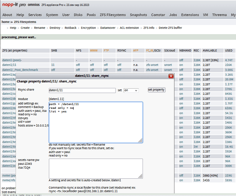

Hallo nutzt hier jemand den rsync Daemon von OmniOS/Napp-it? Ich habe den für ein Dateisystem (hoffentlich korrekt) konfiguriert und den Daemon gestartet. Von einer anderen Maschine aus will ich per rsync Dateien dorthin synchronisieren, scheitere aber:
Code:
> rsync quelldatei rsync://user@san/Data.Backup/ --password-file=secret
rsync: connection unexpectedly closed (0 bytes received so far) [sender]
rsync error: error in rsync protocol data stream (code 12) at io.c(228) [sender=3.2.3]
Benutzer user existiert, das password-file enthält das Passwort des Users auf san.
Die Versionen von rsync sind auf Quelle und Ziel identisch, nämlich 3.2.3.
Hat jemand Hinweise, was da schief geht? Vielleicht rsync Daemon unter Napp-it nicht korrekt konfiguriert?
Danke vorab!
Edit: Die andere Maschine ist ein Debian 11, falls das relevant ist.
Läuft denn der rsync server daemon?
Ersichtlich im Menü ZFS Dateisysteme (Spaltenüberschrift rsync in schwarz) oder in der Übersicht im Menü About bei additional services (rsync-server). Aktiviert wird der Server in Services > rsync.
Man kann auch die Settingsdatei in Services > Rsync > rsyncd.conf kontrollieren. Die Einstellungen da entsprechen den von
siehe auch z.B. https://gridscale.io/community/tutorials/rsync-tutorial/
Ja, der läuft laut Übersicht.
Danke für die Rückmeldung! Meine rsycd.conf ist erst einmal sehr übersichtlich. Modul angelegt, fertig. Keine Nutzer-Einschränkung für‘s erste.
[Data.Backup]
path = /Data/Backup
comment = My Rsync Server
read only = no
list = yes
Ich hätte erwartet, dass das dann ohne Weiteres funktioniert. Ich hab jetzt noch die fett gedruckten Zeilen in der Conf ergänzt und siehe da - es scheint zu funktionieren. Vielleicht ergänzt Du das in Napp-It, dass diese Parameter automatisch eingetragen werden, wenn man für ein Filesystem rsync aktiviert. ;-)
ok (aktuelle dev von heute bei der ersten rsync Freigabe eines Dateisystems)

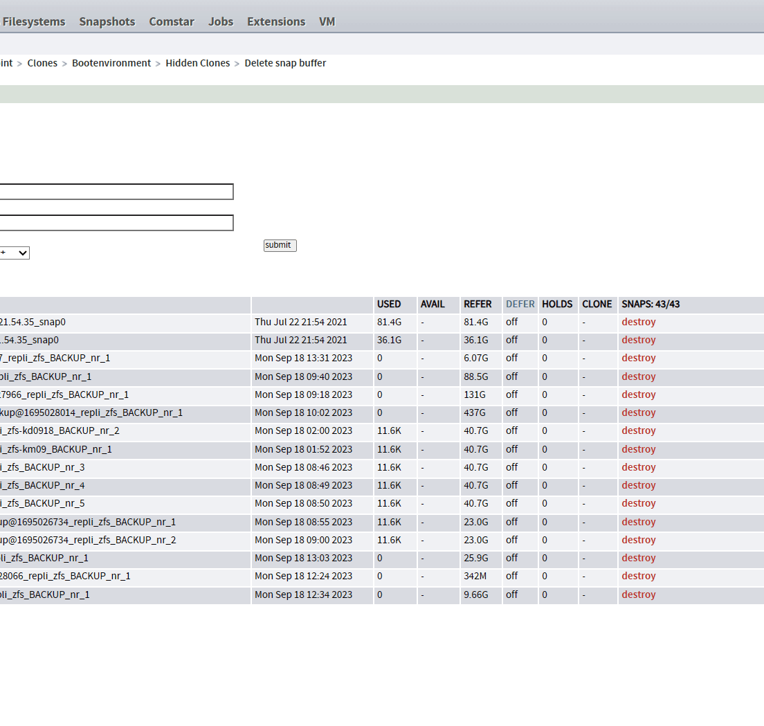

Warum zeigt er mir 43 Snaps an obwohl ich keine 43 Snaps habe?
Kann ich mir nur so erklären dass da noch die Snaps eine längst exportierten/entfernten Pools mit drin sind.
Oder woher kommt das?

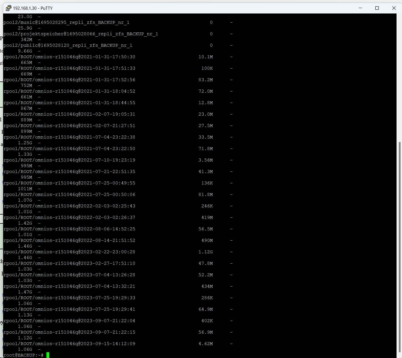

Was zeigt denn
zfs list -t snapshot
ps
napp-it puffert Daten für eine gewisse Zeit um Menüs schneller aufzubauen. Dieser Puffer wird regelmäßig verworfen, kann man auch manuell im Menü Snapshot > Delete Snap Buffer ausführen. Vielleicht liegts ja daran.
wenn ich zfs list -t snapshot ausführe zeigt er mir alle an was in napp-it zusehen ist zusätzlich aber auch noch eine Reihe von Snapshots auf rpool.
In Summe könnte das hinkommen mit der angezeigten 43 dann.
Datensnaps auf rpool sind eher ungewöhnlich. Da sind normalerweise nur Bootenvironments (bootfähige Snaps). Üblicherweise trennt man Boot/Rpool und Datenpools. Da rpool auch ein ZFS Pool ist kann man da aber auch normale Snaps anlegen.
Wurden denn Replikationen des aktuellen Bootenvironments als Disaster Backup angelegt ?
Das würde auch rpool Snaps anlegen.
Das Anlegen eines Dateisystems erfolgt unabhängig vom Anlegen von Snapshots. Die rpool /Root sind aber vermutlich bootfähige Snaps /Bootenvironments. Die werden auch bei Updates angelegt.
Auf einem anderen Server beobachte ich das gleiche.
Snaps: 105/105
Es werden aber nur 72 angezeigt.
Die nicht angezeigten snaps auf rpool sollten doch besser nicht mitgezählt werden unter "Snaps"
Ich muss mir die Soll Systematik nochmal überlegen. Snap Datasets auf rpool sollten aber angezeigt und gezählt werden (ohne Bootenvironments). beadm list -s zeigt aber Bootenvironments und deren Snaps, könnte man als Referenz nehmen
Eine Möglichkeit wäre in /var/web-gui/data/napp-it/zfsos/_lib/illumos/zfslib.pl
die Zeile 5172 auszukommentieren. Dann werden rpool Snaps mit Clones angezeigt und auch zum Löschen angeboten.
Ich muss mir erst überlegen ob das Sinn macht.
