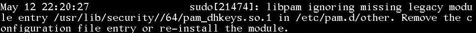

Ich hab mein Solaris 11.4 (mit napp-it) mit "pkg update" auf den aktuellen Stand gebracht (weil ich musste, um einen pool von einem aktuellen Solaris zu importieren). Seitdem spammt mich aber der Main-Screen mit folgender Dauer-Fehlermeldung (schneller als Sekundentakt) zu:
Was soll ich dagegen tun? Konfigurationsdatei löschen (welche?) oder das Modul neu installieren (wie?)? Bin für alle weiterführenden Informationen dankbar.

@sandreas: klingt ähnlich, aber ich hab von schon von 11.4 aus das Update laufen lassen, nicht von 11.3. Werde evtl. trotzdem mal mein Glück in der Richtung versuchen.
@gea: verwendet napp-it das irgendwie?
Das einzige was napp-it benötigt, ist ein funktionierendes sudo mit Anpassung der /etc/sudoers
Hmmm... das komische ist, es funktioniert anscheinend alles, werde eben nur extrem zugespammt. Gerade läuft leider ein längerer replication Job, den will ich ungern unterbrechen. Danach schau' ich mal. Oder setze einfach das System neu auf.
oder einfach mal die pam datei /etc/pam.d/other kontrollieren.
Eventuell das Modul pam_dhk. auskommentieren oder schauen warum ein ungültiger Pfad benutzt wird (/usr/lib/security//64/..). Damit kann das Modul nicht gefunden werden.
Vorläufige Lösung: in /etc/pam.d/other die Zeile auth required pam_dhkeys.so.1 auskommentiert.
Code:
#auth required          pam_dhkeys.so.1
Verhindert zumindest den error-Spam. Mal beobachten, ob sonstige Themen aufpoppen.
