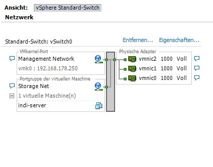

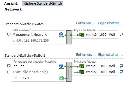

Wenn ich Dich richtig verstanden habe sollte ich das Netz so konfigurieren? (siehe Anhang esx_vswitch2)
oder lieber einen separaten vSwitch? (siehe Anhang esx_vswitch1)
Dem indi-server habe ich 2 virtuelle nic's zugeordnet. Was ich nicht ganz verstehe:
Ich würde gerne die ISCSI Verbindung von der NFS/SMB getrennt halten da ich für iscsi Jumbo Frames benutzen will. Wie wird das auf der physikalischen Nic getrennt? (Vielleicht verstehe ich das Konzept aber auch noch nicht richtig?)

Klar doch, rennt ohne Probleme in deinem Netz.
Dann hast du für das SM Board ja noch zusätzlich die 2-Nic-Karte. Dann kannst diese Karte auch per passthrough an dein Clear-OS durchreichen und ESXi kommt mit dem Eingang-WAN nicht mal in Berührung.
iSCSI läßt sich mit Comstar zu einer bestimmten IP's und damit einer Netzwerkkarte zuordnen.
Das geht mit SMB nicht, das arbeitet mit allen Netzwerkkarten und ließe sich nur per Firewall eingrenzen.
Es ist aber eine Frage der Nutzung nicht des Angebots.
Einfach eine IP/ Netzwerkkarte nur für iSCSI und die andere für SMB nutzen. Dann behindern
die sich nicht. Dazu braucht man aber auch getrennte Datenwege, also z.B. jede virtuelle Nic
auf einen anderen virtuellen Switch legen. Jedem virtuellen Switch eine andere physikalische Nic
zuordnen. Das "SMB-Netz" auf den Switch legen, der auch Management macht.
Den VMXnet3 Treiber kann man auch testen (macht manchmal Probleme). Er bringt 10 Gb
zwischen VM und virtuellem Switch. Auch VMCI (VM settings) kann erheblich Performance zwischen
VM's bringen. (Mehrere Gb/s auch mit e1000 Treiber). Lediglich wenn der Datenverkehr nach außen
geht, braucht man ein physikalisches 10 Gb Netz um die Performance zu halten.
(Dieses interne high-speed per Software ist einer der Gründe für all-in-one und ein virtualisiertes SAN)
