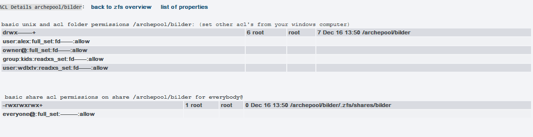

Jetzt gehts aber schon los. Ich hab mal versucht mit WinSCP auf das versteckte Verzeichnis ".zfs" zu kommen - aber keine Chance. Bei WinSCP sind zwar unter Einstellungen/Umgebung/Listenfenster "Versteckte Dateien anzeigen" aktiviert und ich sehe auch.$EXTEND aber eben .zfs nicht. Natürlich bin ich als root angemeldet.
Gibts hier eine Lösung, da per Console und mc die Ansicht nicht gerade prickelnd ist.
In deinem Link zu Oracle wird auf den Befehl "# ls -V file.1" hingewiesen. Diese benötige ich ja um da im Script die gewünschten Änderungen zu machen.
Die Option -V gibts bei meinem oi_148 nicht, obwohl die Option ja schon seit mind. Solaris10 drinne ist.
Auf der Console bekomm ich bei
Code:
root@ripley:/archepool/bilder/.zfs/shares# ls -l bilder
-rwxrwxrwx+ 1 root root 0 2011-12-16 13:50 bilder
root@ripley:/archepool/bilder/.zfs/shares# ls -V bilder
ls: invalid option -- 'V'
Try `ls --help' for more information.
Offensichtlich ist da irgend etwas falsch bei mir, denn siehe Bild sind die ACLs doch gesetzt.
Irgendwelche Ideen was falsch läuft?
Auch habe ich diese Steuerdatei bzw. .zfs in keinem der darunter liegenden Folder. Geh ich richtig in der Annahme, dass die ACL vererbt werden und erst eine Steuerdatei in einem Unterverzeichnis angelegt wird, wenn ich dort anderweitige ACLs setze.
Wenn bei group:kids:readxs_set:fs_____allow steht kann ich dann ein einzelnes Kind, welches in der Gruppe kids ist ein "read___deny" setzen?

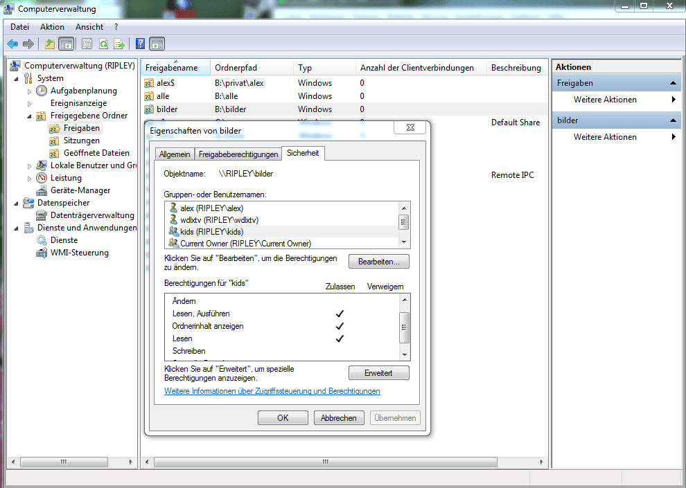

Ich hab die Shares so gemacht, wie in deiner Anleitung beschrieben, also die ACLs nicht über oi gesetzt, sondern über Windows.
Die Gruppe Kids hat nur lese und ausführ-Rechte
Übersicht:
Code:
root@ripley:/# /usr/bin/ls -V /archepool/bilder/.zfs/shares/bilder
-rwxrwxrwx+  1 root     root           0 Dez 16 13:50 /archepool/bilder/.zfs/shares/bilder
              everyone@:rwxpdDaARWcCos:-------:allow
root@ripley:/# /usr/bin/ls -dv /archepool/bilder/.zfs/shares/bilder
     0:everyone@:read_data/write_data/append_data/read_xattr/write_xattr
         /execute/delete_child/read_attributes/write_attributes/delete
         /read_acl/write_acl/write_owner/synchronize:allow
