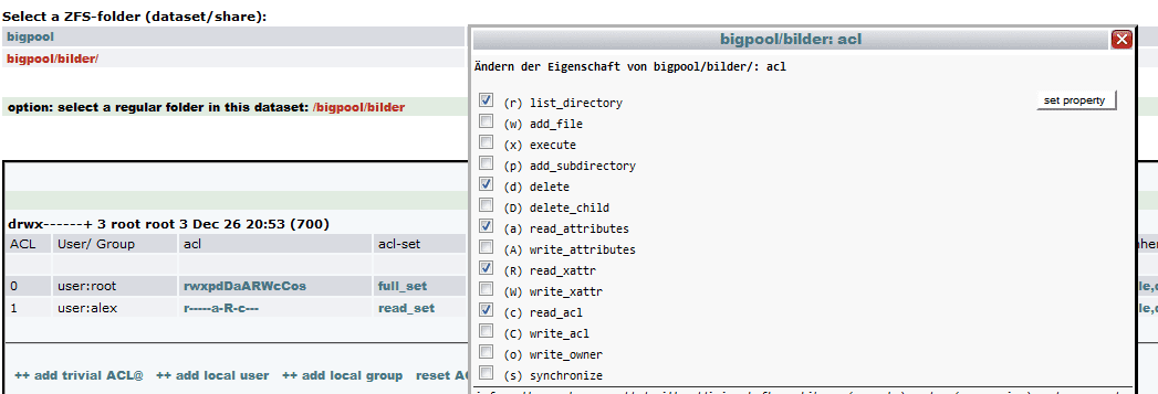

Ich spiele noch etwas mit den ACLs rum, weil es einfach nicht so will wie ich es will.
Wenn ich einen User das acl-set read_set zuweise, kann ich von Windows aus das Netzwerklaufwerk nicht verbinden.
Also acl-set auf readx_set und schon kommt eine Verbindung zustande.
Was mir aufgefallen ist, dass in den read/write/modify-sets "delete" enabled ist, obwohl IMHO Dies nichts sein darf.
Wenn ich ein reset ACL's mache und dort current-folder, files enable, recursive enable würfelt er mir die ACL-Reihenfolge wahllos durcheinander. Spielt es eine Rolle bei OI in welcher Reihenfolge die User kommen?
Die Reihenfolge kann man nicht selbst sortieren?

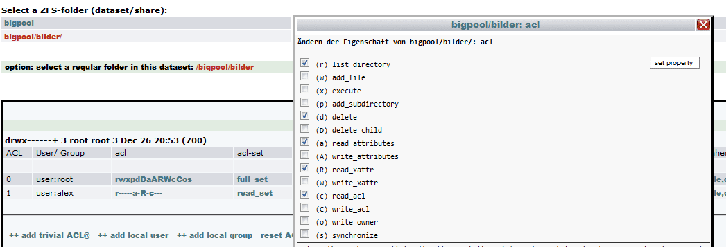

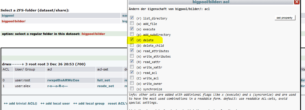

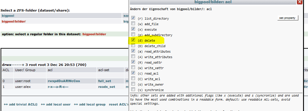

zu ACL
- Read genügt nur bei Dateien zum Öffnen, Execute wird bei Ordnern zusätzlich benötigt (read_x), Ist bei Windows und Unix so
- modify beinhaltet immer delete (ist auch nur eine Art des Änderns)
- nur bei read ist delete nicht enthalten (kleiner Typobug, habe ich auch noch gefixt)
Die ACL Reihenfolge ist nur bei deny nicht egal

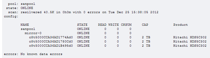

So, jetzt ist mein NAS soweit, wieder befüllt zu werden.
Der kleinere Pool ist mit 3 Hitachi 2TB HDS5C3020ALA632 als Mirror (ashift=9) gebaut.
Beim Kopieren mit SpeedCommander erreiche ich jetzt Geschwindigkeiten, welche ich noch nie hatte.
Ob jetzt mein Netzwerk eine Bremse ist oder die Platten am Limit sind - weis ich nicht.
Ist doch normal die Geschindigkeit bei einem 3-Way Mirror mit 5400 rpm HDDs. Wieviel RAM steht denn zur Verfügung? Wie sieht dein restliches System aus, was für ein OS wird verwendet?
