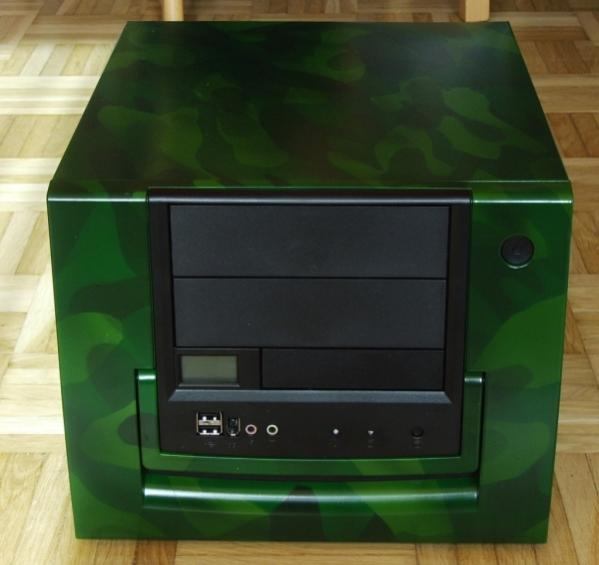

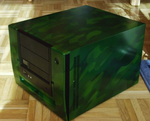

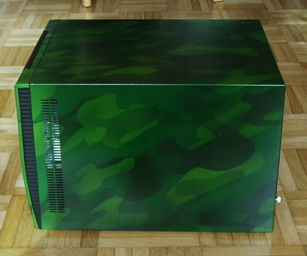

Hast du Bilder vom QPack in Tarn?
Jap:
Damals war aber nix eingebaut...waren 2,5 Stunden harte Arbeit.
MfG RoddY
Edith: Jetzt hat er halt bereits ein paar Gebrauchspuren...

Sieht gut aus. :bigok:
Ich würde es behalten und dort die HW einbauen.
Jaein - also die Vorarbeit (füllern, etc) hab ich mir geschenkt, nur angeschliffen und entfettet, dann Folien ausgeschnitten usw. wie man es beim Brushen macht und dann mit der Airbrushpistole von nem Freund den Rest - ist ja nur ein PC, da muss es nicht zu sauber sein.
