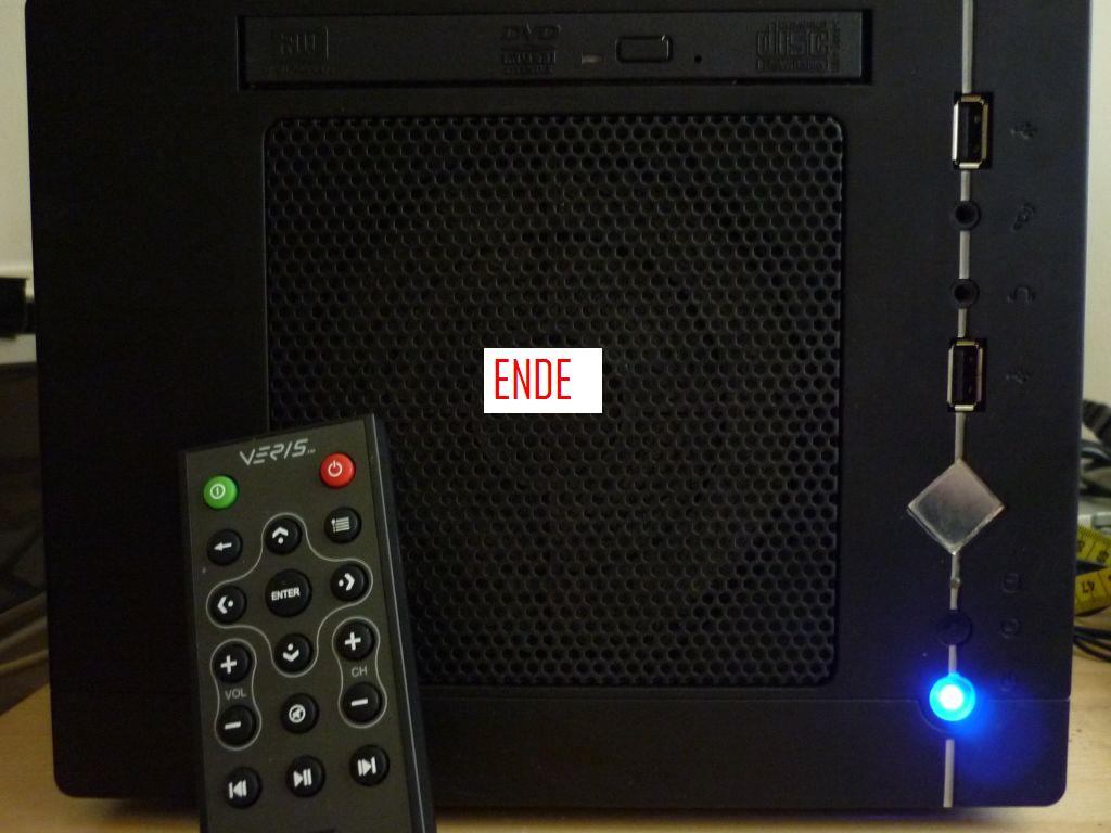

Frontmod mit Antec Veris Basic IR
Veris Bastelei mit Bildern, wehe es sagt einer was, im Case siehts keiner ;-)
Kann nun den Rechner mit FB ein- und ausschalten, Lautstärke regeln, Tracks bei Winamp vor und zurück, leider gibt die FB nicht alles her was ich mir erwartet hatte, aber fürn Anfang reichts; die Software iMedian HD ist allerdings etwas seltsam, weiß nicht ob ich die verwenden werde...

Spiegel ist mit etwas Druck und Silikon fixiert.
Angehängt das Endergebnis.
Wird das eine Media-Plattform? Welchen Prozi willst du mit den 120 Watt betreiben? Wieviele Festplatten? Beschreib mal dein zukünftiges Sys ;-)
