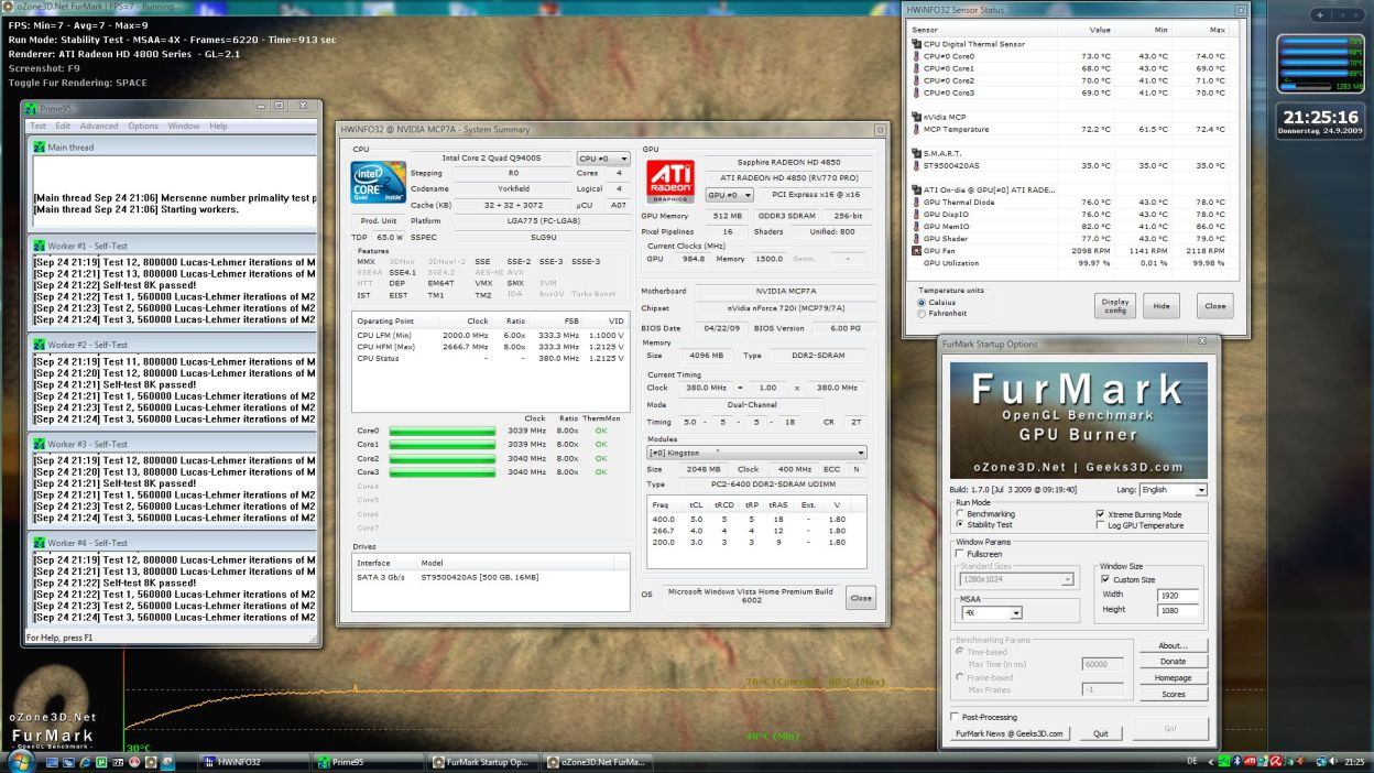

CPU Temperatur:
Hallo, habe seit einer Woche ein Zotac 9300 im SG06 Gehäuse, leider im Moment nur Boxed Lüfter auf Q9400s.
Habe das Programm Core Temp runtergeladen und im Idle ca. 41 - 45 Grad, Bei prime95 hab ich nach 15 Minuten bei 85 Grad dann abgebrochen.
Wenn ich nun Speedfan, oder Everest oder andere Programme heranziehe habe ich wesentlich niedrigere Temperaturen, mindestens 15 Grad weniger.
Habt Ihr gleiche Erfahrungen gemacht, kann es sein, dass Core Temp hier falsche Werte ausgibt?
Ich gehe mal davon aus, das du die passende Version (32 oder 64bit) von CoreTemp für dein Betriebssystem installiert hast.
Die Temperaturen unter Last sind schon erschreckend hoch (zumindest @default VCore).
Ich verwende den gleichen Prozessor, allerdings mit einem anderen Kühler. Der boxed-Kühler ist nach meinem Ermessen schon ein sehr windiges Spielzeug, wenn auch für die meisten "Normal-Systeme" ausreichend. Außer beim Benchmarking kommt es wohl vernachlässigbar selten vor, das alles Kerne über einen längeren Zeitraum mit 100% ausgelastet werden.
Trotzdem, schau dich nach einem vernünftigen Kühler um.
Ich verwende den CoolerMaster GeminIIs mit einem 120 mm Scythe Slip Stream slim @ 1200 U/min fix. Diese Kombi ist (subjektiv betrachtet) leise und kühlt ganz ordentlich.
Mit deutlich erhöhtem FSB von 380 MHz und einer VCore von 1,293 V komme ich in meinem SG05 unter Last auf eine gemittelte CPU-MaxTemp von 71°C.
Diese Temps zeigen sowohl CoreTemp als auch HWINFO32 übereinstimmend an.
Habe ein Bild angehängt. Temperaturen in der Windows Sidebar oben rechts stammen aus CoreTemp und sind identisch mit denen im HWINFO32 Fenster.
Zu den anderen von dir verwendeten Progs kann ich leider nichts sagen, da ich diese nicht verwende.
