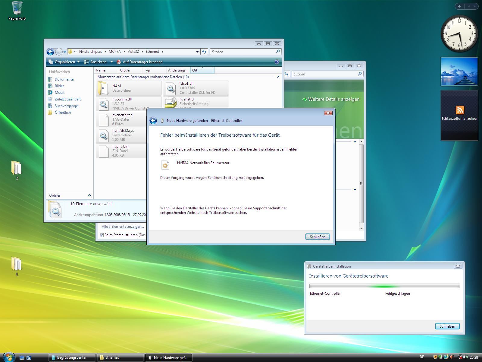

Zu meinem Problem mit dieser behinderten Netzwerkkarte:
Ich bin wirklich ratlos. Ich kann versuchen, was ich will. Die NForce onboard LAN "Karte" lässt sich nicht (mehr) zur Arbeit überreden.
Ich habe sämtliche Treiber probiert. Alle brechen mit anderen merkwürdigen Fehlern ab. Ich hab das BIOS resetet, 2x formatiert aber nichts hilft.
Die Soundkarte onboard hingegen funzt tadellos; ohne Fehler und mit Treiber der Zotac CD.
Vista32 habe ich laufen lassen und es hat sogar von selbst gemerkt, dass Treiber fehlen und diese auf der Zotac CD gesucht. Das Resultat nach über 5 Minuten war dieses:
Hat jemand bitte noch einen Tipp oder kann mir ne URL für einen Treiber sagen? Ansonsten schicke ich das Board als defekt ein. :confused:
Hast du mal die nVidia Treiber vom Startpost probiert?
Die klappen bei mir absolut ohne Probleme (W7 x64).
- Was bitte genau meinst du mit Nvidia Treibern? Ich möchte es gerne genau wissen, weil ich nicht ausschließe, dass ich irgendwas verpeile.
Anfangs habe ich die ganze Zeit gedacht, dass Realtek das LAN stellt. Ich habe Jahre lang immer Netzwerkkarten von Realtek gehabt.
- Also so viel ist klar: Das Ethernet braucht Treiber von Nvidia. Aber meinst du damit das gesamt Chipsatzpaket?
- Ich würde dann jetzt noch mal seperat "20.09" runterladen. Weil ich ja momentan Vista32Business verwende.
(http://www.nvidia.de/object/nforce_vista_20.09_de.html)
- Hier hat jemand exakt mein Problem; er hat sein Board eingeschickt:
http://forums.nvidia.com/index.php?showtopic=97685
Hast du denn die 20.09 schon ausprobiert?
Könnte ich jetzt machen. Muss logischerweise jedes Mal komplett den anderen PC anschließen und booten. Da aber "alle" Treiber zu einem Konflikt führen, obwohl die Karte erkannt wird, gehe ich wirklich fast von einem Hardwarekonflikt aus.
Da ich "Version: 15.37" erfolgslos unter W7-64Bit versucht habe, mache ich mir geringe Hoffnungen.
Deinstallier mal alle Treiber und dann mach mal den 20.09 drauf.
€dit
Ach so. Hmm, dann sieht´s düster aus. Wie gesagt, probier mal den normalen für V x86.

@Ethernetproblem:
Am besten bestelle ich mir für 7 Euro das Ding hier und höre auf, mich weiterhin darüber aufzuregen, dass etwas nicht funktioniert.
http://cgi.ebay.de/USB-2-0-zu-LAN-A...9|66:2|65:12|39:1|240:1309|301:1|293:1|294:50
