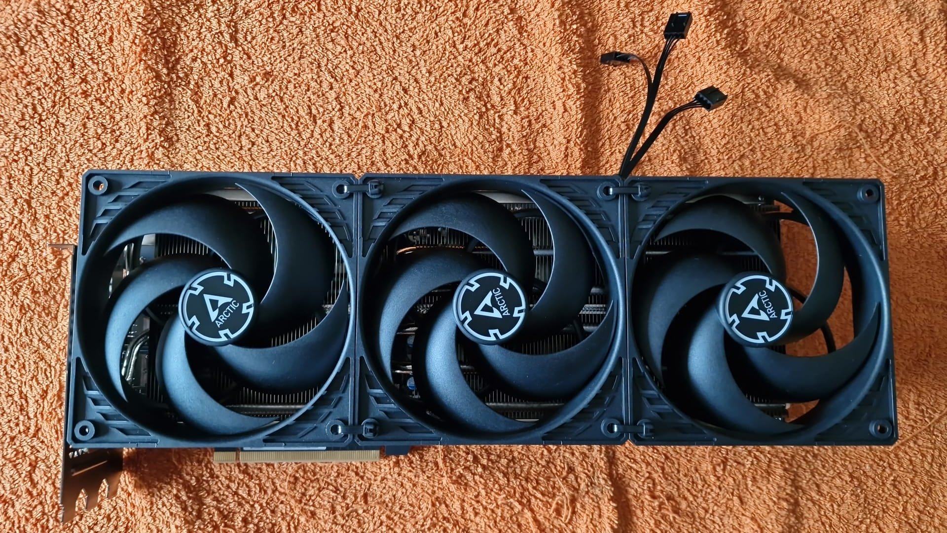

Normalerweise schwöre ich auf Noctuas, habe mir jetzt aber trotzdem Arctics bestellt. Laut igor haben die eine ähnliche Förderleistung bei ähnlicher Geräuschemission wie Noctuas und schaffen auch noch 25mm-Radiatoren - also gerade noch so ausreichend für den Kühler der ZOTAC. Und für den Preis muss ich die einfach ausprobieren.
Es wurde hier ja auch schon sehr positiv über die Arctics geschrieben. Na mal sehen was am Ende bei rauskommt - Zur Not können später ja trotzdem noch die Noctua NF-A12x25 PWM draufgeschnallt werden (danke Testthebests für deinen Erfahrungsbericht über die F12 im Vergleich zu den A12).

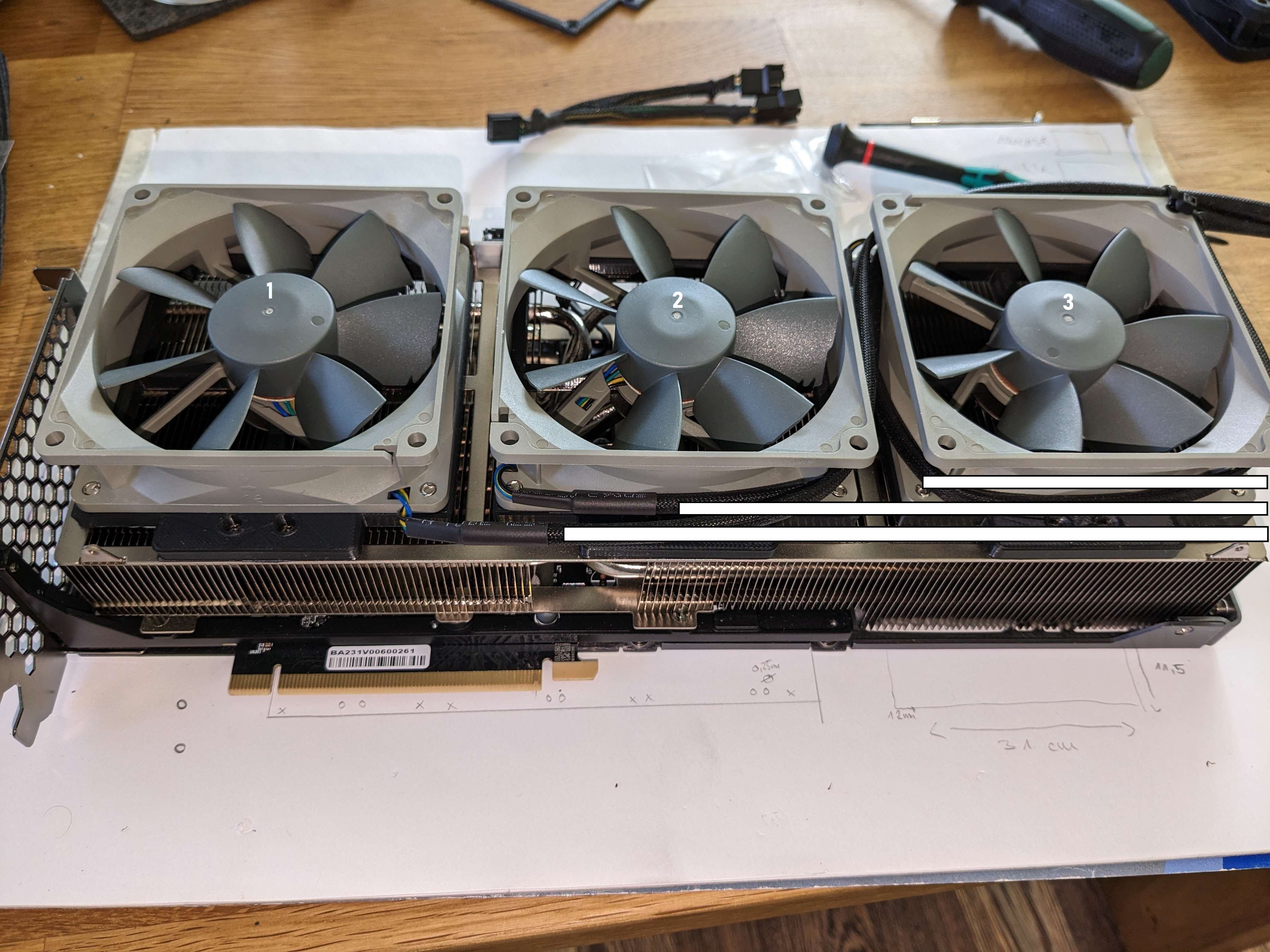

Ich wollte mich auch einmal herzlich für die Inspiration bedanken. Nachdem ich 4 4080er Karten hier hatte (3xPNY 4080, davon 2 mit defekten Lüftern, alle mit extremen Fiepen, 1xMSI Ventus mit extremen fiepen) habe ich mit dem 5. Modell (Palit Gamerock) endlich eine bekommen, die nicht so laut fiepte. Dafür brummten die Lüfter, wohl ähnlich wie die Zotac hier.
Nachdem ich nun aber auch keine Lust mehr auf Retouren und Spulenfiepen-Lotterie hatte, habe ich dann auch für die Gamerock 4080 einen Lüftermount entworfen und mir 3 Noctua NF-B9 Redux draufgeklatscht. Für die NF-A war ich dann mittlerweile zu geizig, im nachhinein wären das aber wohl ein paar gut investierte Euros gewesen. Aufgrund dieser Nasen zum Halten der Shroud passten leider keine 2*120er drauf, zumindest nicht so, dass ich damit glücklich gewesen wäre.
Die Kabelverlegung muss ich mir nochmal überlegen, aber ich war dann jetzt auch froh, dass die Odyssee um den neuen PC endlich vorbei ist, und ich ihn erstmal überhaupt benutzen kann :d

Hallo leisure,
und Willkommen im Club, sieht so aus als wären bei dir die Lüfter über das Mainboard angeschlossen.
Lustig bei meinem ersten Versuch hatte ich das genau so wie du, das ärgert mich immer noch, muss ich auch mal abändern.
Bei der Kabelführung würde ich den 1. Lüfter so lassen, den 2. Lüfter um 90° im Uhrzeigersinn drehen und den 3. Lüfter dann um 180° im Uhrzeigersinn drehen,
so sind dann alle Lüfterkabel in etwa alle gleich lang - und ich würde auch alle Kabeln unten weiterführen (nicht zwischen 2 + 3 nach oben) so sieht man fast nichts mehr.

Hi Titus, vielen dank.
Yes, sind übers Mainboard angeschlossen. Mit der aktuellen Rotation und Führung sind bereits alle Kabel gleichlang. Aber du hast recht, dass ich alle hätte unten legen können.
Hatte mir aber ehrlich gesagt nicht so viele Gedanken gemacht, wo das Kabel am Ende rauskommt, und habs erstmal zum testen einfach so gemacht (und die Führung zwischen 2+3 hat mir für den Test einen Kabelbinder gespart :d).
Überlege mir ohnehin noch eine Shroud zu drucken, da hätte ich kabeltechnisch dann nochmal andere Möglichkeiten. Aber wie gesagt, der ganze PC hat mich unerwartet viele Nerven gekostet, der darf jetzt erstmal ein paar Wochen geschlossen bleiben, durch das Tampered Glass vom North sieht man aber sowieso nicht sonderlich viel, da alles schwarz (jetzt auch etwas grau) und nichts beleuchtet ist.
