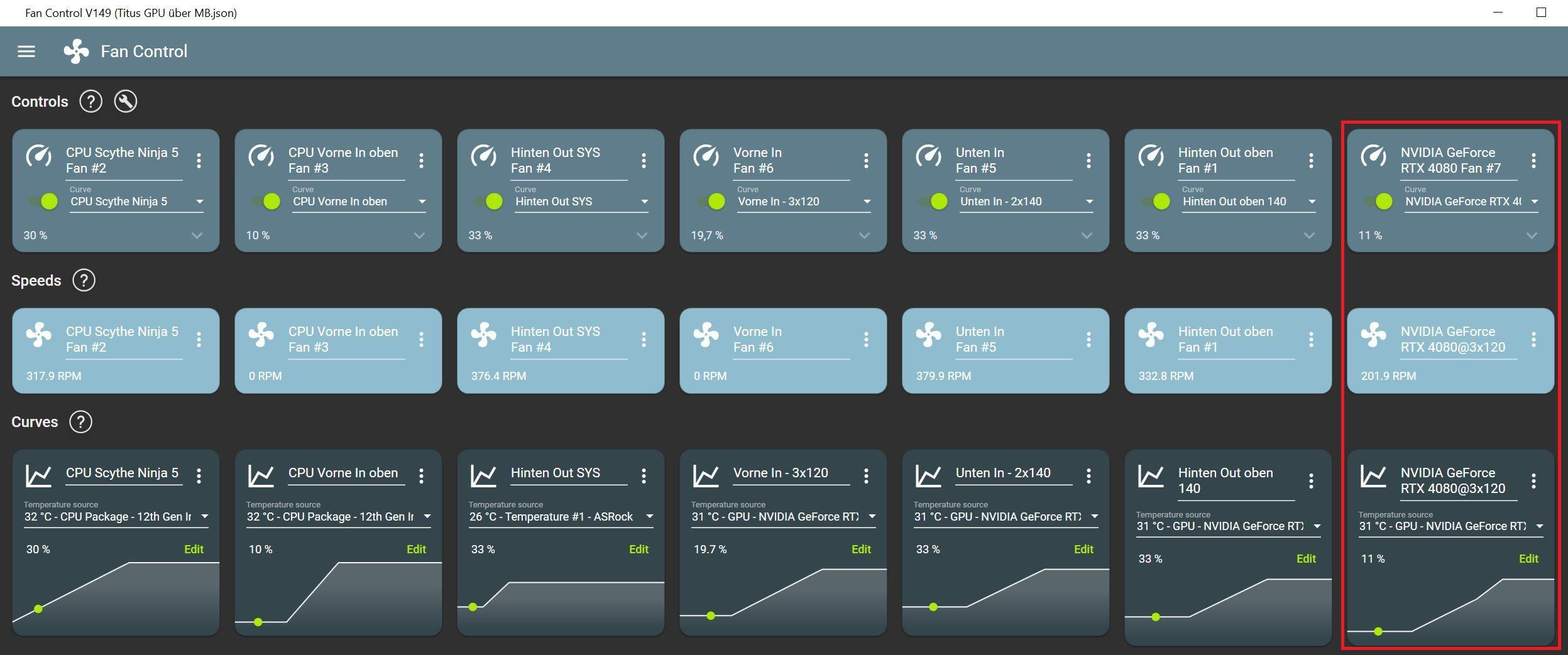

oder halt einfach so
mehr Infos dazu - PNY RTX4080
Hast du die Lüfter am Board angeschlossen? Ich lasse zur Zeit im Idle einfach nur den mittleren Lüfter laufen, da bleibt die Karte auch bei ca. 30-35 Grad. Ich habe auch ein R6 aber mich nerven die Arctic F12 schon ab 800-900 rpm wenn ich nicht zocke. :ROFLMAO:

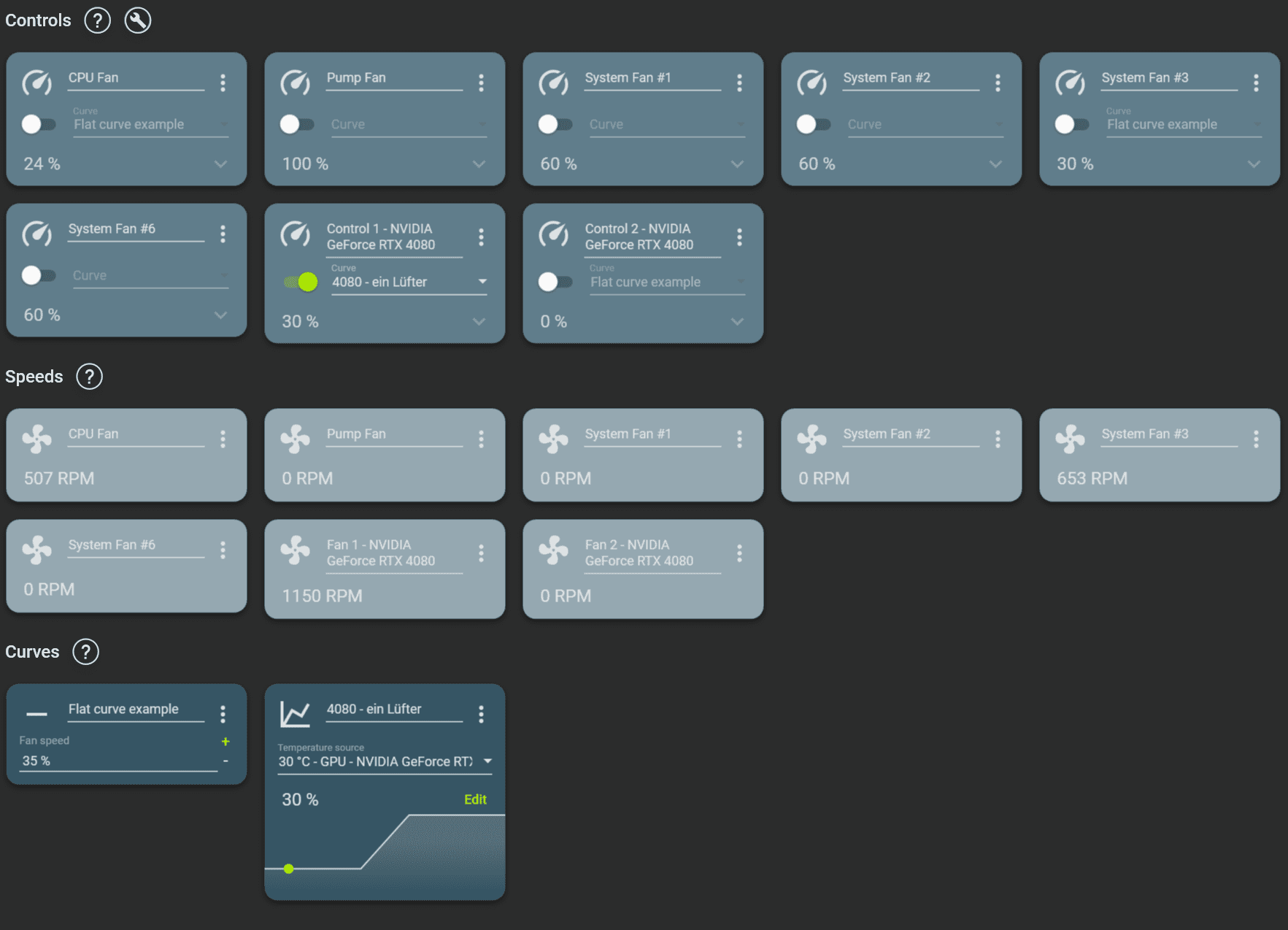

Ja
das verstehe ich nicht, warum lässt du die Lüfter denn so hoch laufen?
Aktuell laufen bei mir alle Systemlüfter P12 + P14 im Idle immer mit 500rpm, unter Last gehen die dann bis max. 1200rpm hoch, erst darüber kann ich die Lüfter raus hören
und da die Temperaturen mit einer höherer Drehzahl nicht (viel) besser werden, bleibe ich bei den 1200rpm.
Ja
Nein die laufen nicht so hoch bei mir, siehe Bild. Ich meinte nur ab wann die mich stören. Und das wäre ja so selbst mit dem Bios Mod (ca. 900rpm)
Ich probiere das mal ob die Karte ohne Lüfterkabel startet. Das wäre natürlich die einfachste Lösung für mich, da es mir hauptsächlich um den Idle Modus geht das der leise ist. Wenn das geht bestelle mich mir ein Adapterkabel oder bastel mir eins um die Lüfter von der Grafikkarte am Board anschließen zu können.

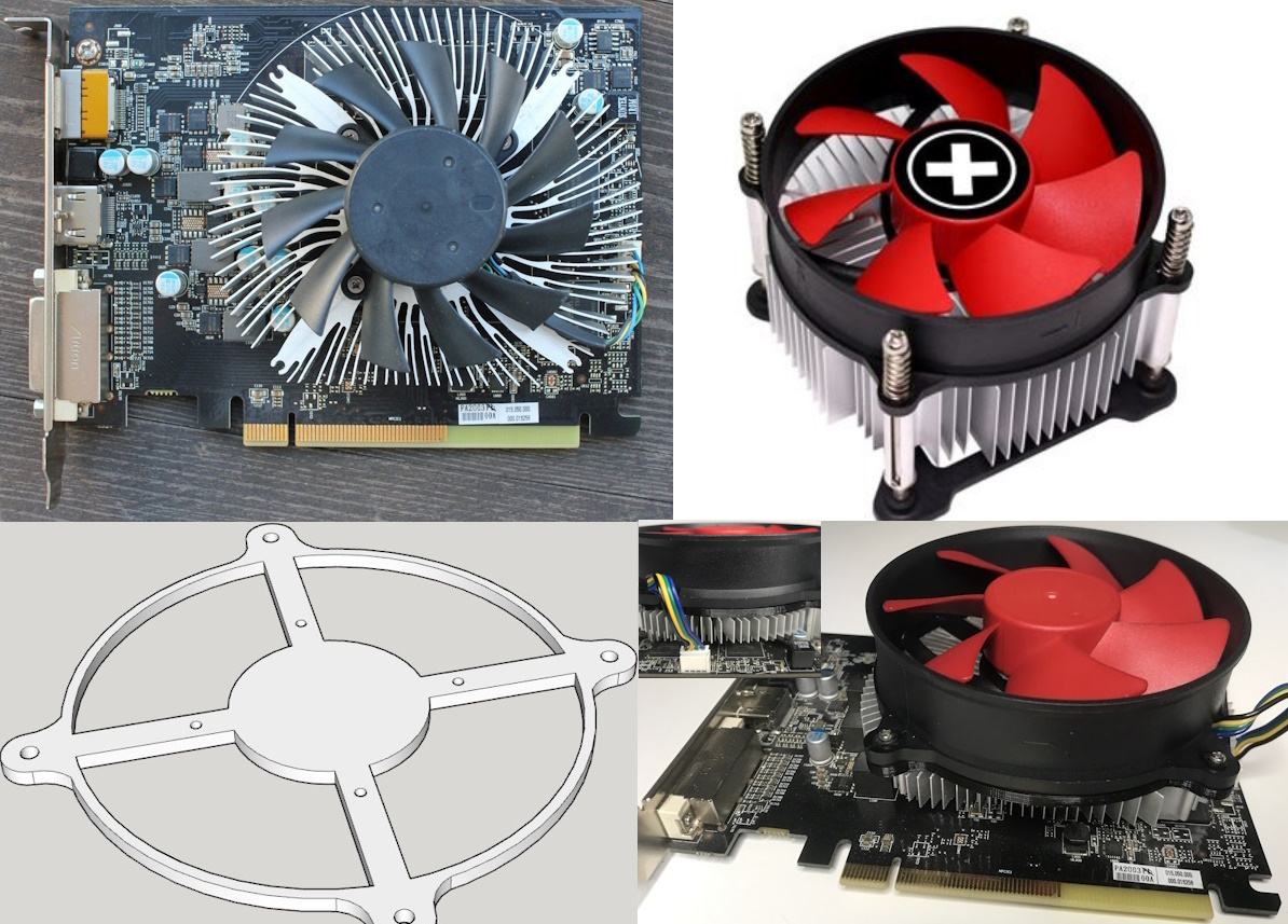

Zwar keine 4080 aber da dieser Thread mich dazu gebracht hat, hier mal ein Deshroud meiner ECS RX460 2GB:
Und meiner PNY 3070 Dual:
Verwendet wurde PLA+, M2 Einschmelzgewinde, M2 Schrauben und Plastik M2 Unterlagsscheiben, Abstand Lüfter zu Glasseitenteil bei der 3070 sind noch gute 4cm.
Ich bedanke mich für die Inspirationen hier im Thread und genieße nun die Stille. :hail:

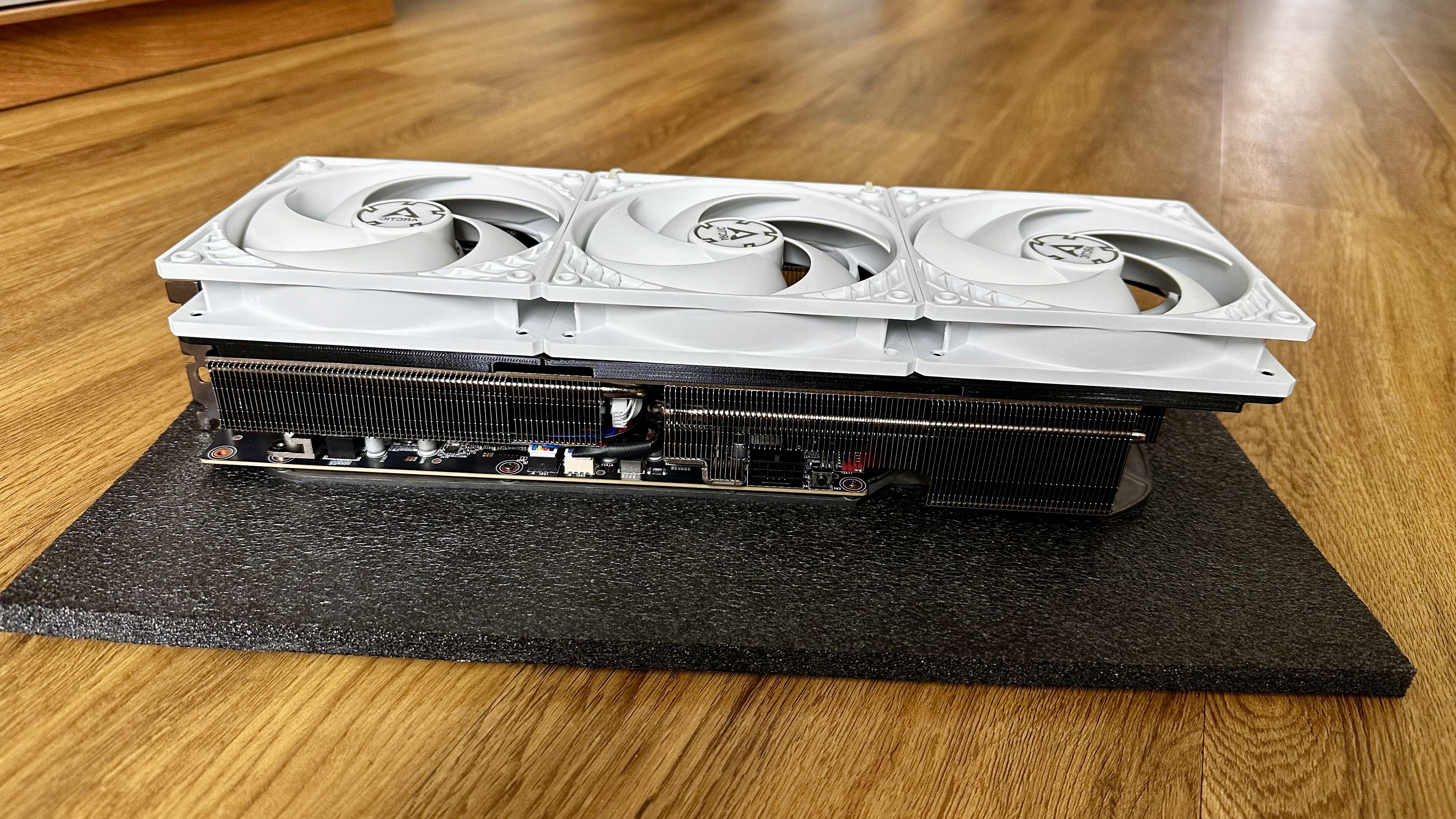

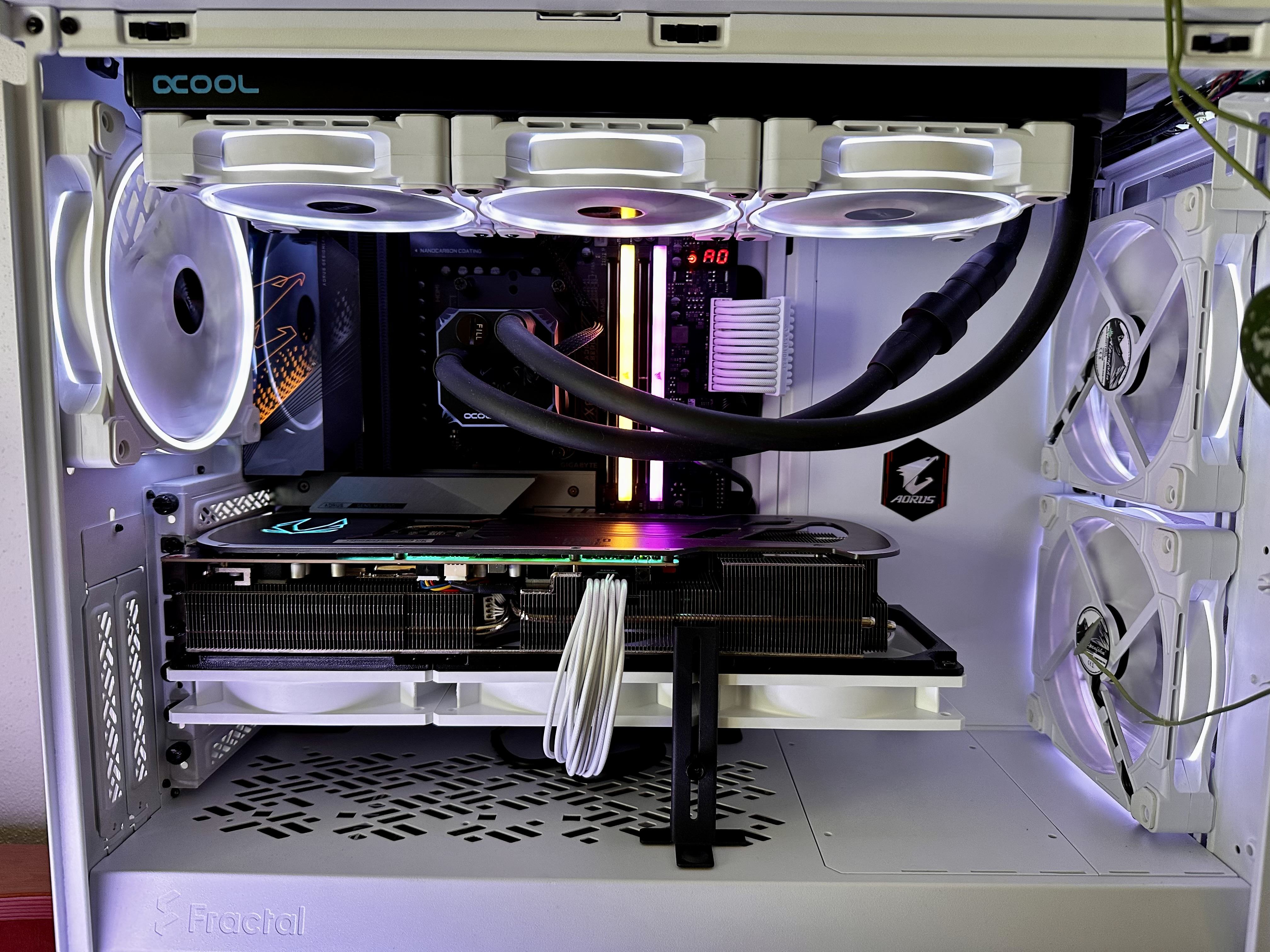

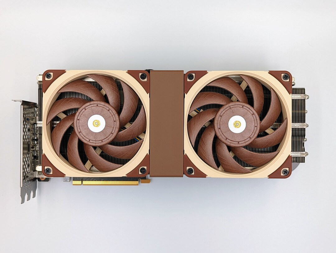

So, habe mich auch an den Umbau gewagt (4090 AMP). Die Lüfter der Grafikkarte sind auf der ersten Stufe in meinem System nicht wahrnehmbar. Auch im Benchmark, (GraKa Stock mit 1.05 V und bis zu 450 W, CPU mit UV, so dass alle Lüfter, 3 x 120 mm Radiator & 3 x 140 mm Gehäuse, mit lediglich 600-750 U/min laufen) verhält sich die Karte angenehm leise! Bei den Temperaturen hat sich nichts verschlechtert, die Arctic-Lüfter machen einen tollen Job!
Vielen Dank an Birne21 für die tolle Kommunikation, sowie die schnelle Zusendung des Rahmens!
Wow! :eek: Ich bin echt begeistert, wie ihr es schafft die Kabel zu verstecken.

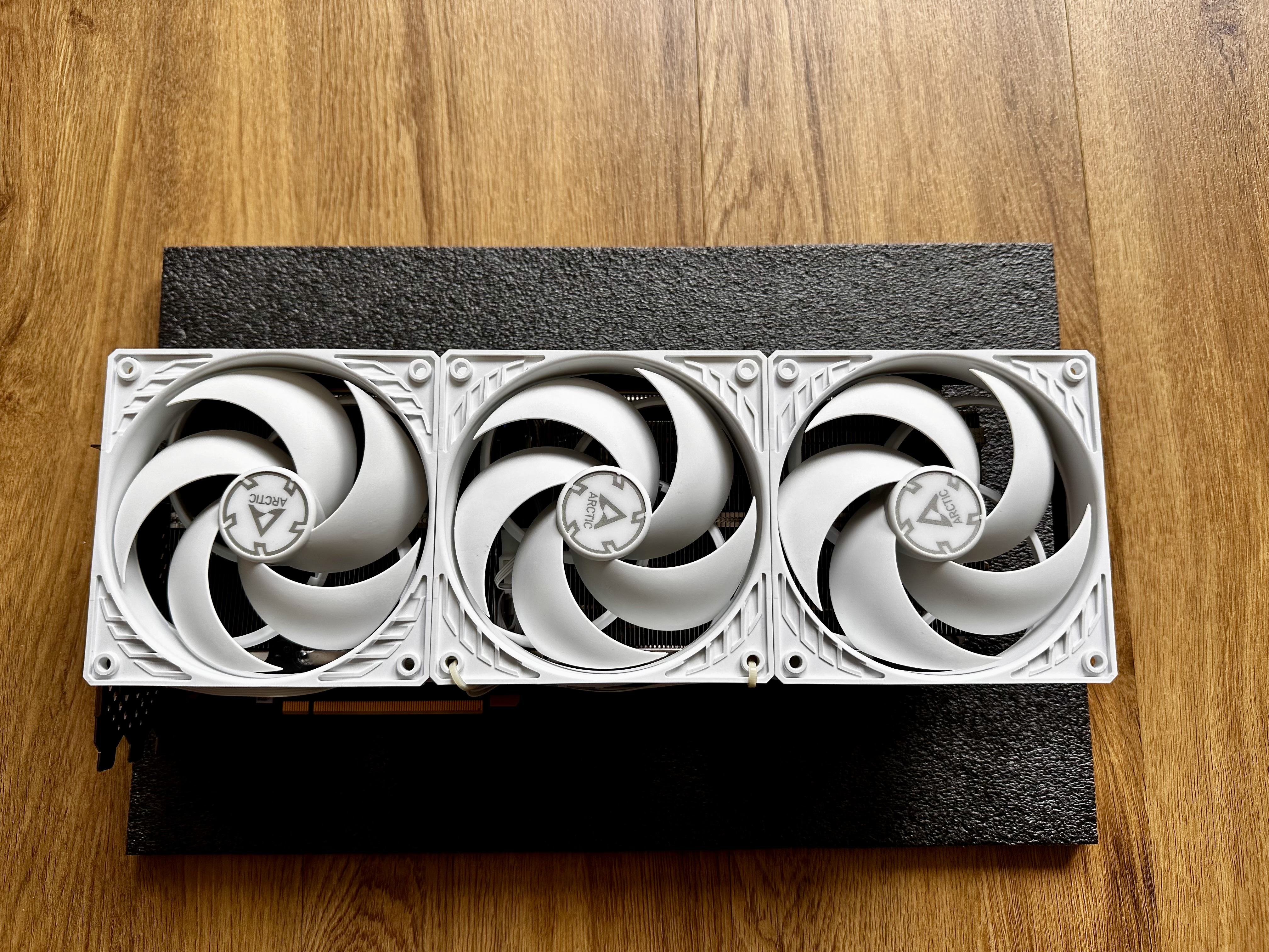

Gestern auch meine Zotac 4090 Trinity OC mit der Vorlage von Birne21 umgebaut. Benutzt wurde die 2x140mm Blende mit 2x Noctua NF-A15. Drehen mit 500-600 RPM und UV von 2700Mhz@950mV. Temps max 61° beim Gamen.
Bin zufrieden. Die Zotac mit den Stock Lüftern ist eine Vergewaltigung für die Ohren. Ohne Silentmod hätte ich sie garnicht bestellt. Wie man so etwas produziert ist mir ein Rätsel.
Moin Birne. Ich benötige auch einen Rahmen inkl. Anleitung. Bin mir noch nicht sicher, ob 2x140 oder 3x 120mm für meine 4090 Trinity. Magst du dich per PN bei mir melden? Danke 🙂

Ich bin gegenwärtig nicht ganz so stolzer Besitzer einer Zotac 4080 Trinity (non-OC), deren Lüfter sich bei niedrigen Geschwindigkeiten auch wie alte Traktoren anhören (trotz gedämmten Gehäuse leider deutlich hörbar). Daher spiele ich ebenfalls mit dem Gedanken, die Lüfter zu tauschen. Ich würde aus Platzgründen eine Lösung mit zwei 12er Lüftern bevorzugen, also so was wie das hier:
Hat jemand von euch das schon ausprobiert und kann etwas zu den Temperaturen im Vergleich zum Original-Lüfter sagen? Habe dazu bisher keine eindeutigen Antworten gefunden.
Vielen Dank im Voraus und schöne Grüße
Dazu findest du hier eine Antwort:
Und auf meinen 2x140er Rahmen kannst du auch 2x120er verbauen ;)

danke für die schnelle Antwort. Den Beitrag hatte ich auch gesehen, aber dabei handelt es sich ja um zwei 14er Lüfter, bei denen der Kühler ja ein ganzes Stück besser abgedeckt zu sein scheint. Deshalb hatte ich mich gefragt, ob mit zwei 12ern die Kühlleistung noch ausreichend ist.
Die „Abdeckung“ ist mit 120er Lüftern nahezu identisch, denn bei den 140er Lüfter steht einiges über. Der Kühler selbst ist nur 120mm breit.
Aus Kompatibilitätsgründen kann ich die Lüfter auch nicht weiter herunter schieben (kollidiert sonst mit vielen Mainboards)
Ich sehe also kein nennenswertes Problem darin, nur 2x 120er Lüfter zu verwenden.
