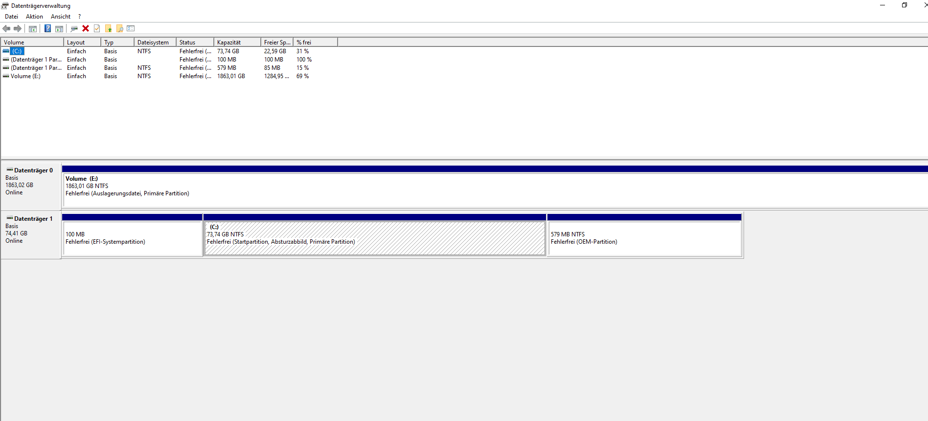

Wenn Du Pech hast, hat Windows auf der Partition der 2 TB-HDD auch Systemdateien abgelegt. Kannst Du mal bitte einen Screenshot der Datenträgerverwaltung (im Startmenü einfach diskmgmt.msc eingeben und Enter drücken) hier posten, so dass geprüft werden kann, ob dem so ist?
Außerdem: ist auf der 2 TB-HDD eine Partition oder gibt es da mehrere? Im ersteren Fall ist es einfach, im zweiteren Fall muss auch mehr als eine zusätzliche Partition auf der neuen SSD erstellt werden, damit die Partitionen, wo die Daten drauf sind, am Ende wieder die selben Laufwerksbuchstaben erhalten. Einfach so D: und E: auf eine neue Partition D: zusammenkopieren und erwarten, dass Programme und Spiele, die auf E: installiert waren, weiterhin funktionieren, dürfte in einer Enttäuschung enden.

Hier der Screenshot.
Hat alles funktioniert, nur die Partition auf der die Spiele usw liegen ist nun "D" und nicht "E". Wenn ich das in der Datenträgerverwaltung ändern will, sagt er "Falscher Parameter".
Ok, das ging mit dem Programm EaseUS Partition Master. Das Programm hatte ich schon für die Vergrößerung der System SSD auf 120gb. Das wollte Windows auch nicht machen, denn Windows will scheinbar die Partitionen direkt nebeneinander liegen haben, sonst kommt es mit Fehlermeldungen.
Nun ist alles wie vorher, nur auf der neuen SSD. Dank der Laufwerkänderung auf E, funktionieren auch wieder alle Verknüpfungen usw.
