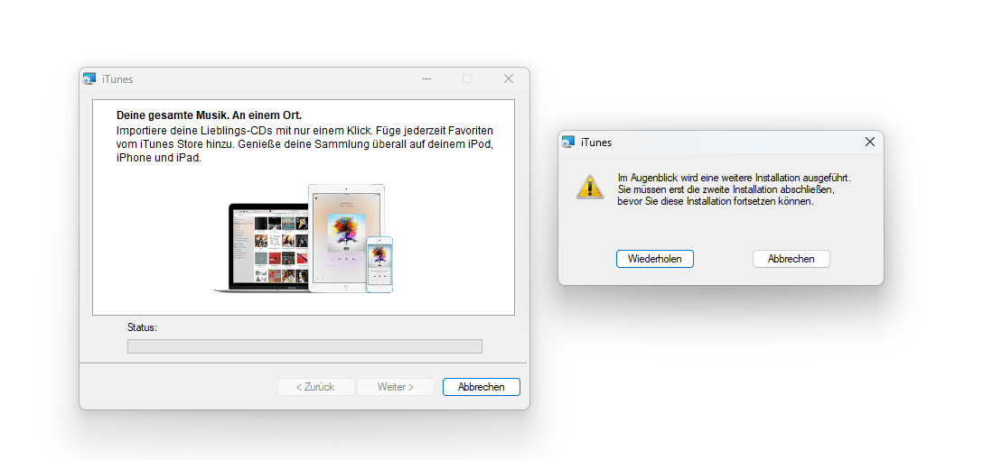

"zweite Installation läuft noch".....bei sehr vielen Programmen daher keine Updates möglich. Für mich wichtig !
Dana_X
12.05.2006
2.387
Moin !
Exemplarisch an iTunes gezeiggt habe ich einige Programme die ich nicht aktualisieren kann die aber auf denselben Fehler hindeuten :
Selbstredend finde ich keine weiteren Installationen, auch in den Windows Protokollen, die ich laienhaft untersucht habe, sehe ich nichts.
Kann mir jemand einen Tip geben wie ich das reparieren kann ?
VIELEN DANK !!!!

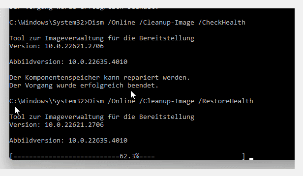

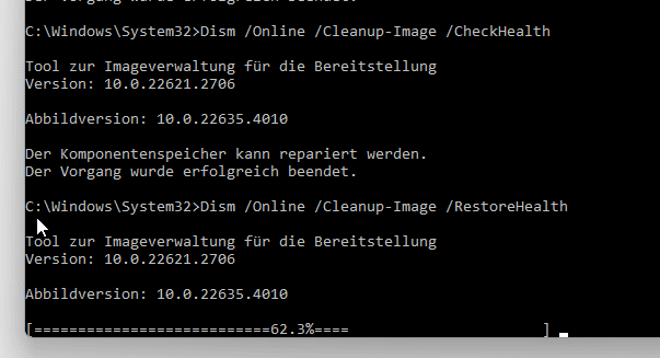

Ist 2 Stunden her, die SSD ist quasi frisch, 990Pro von Samsung.

2 Stunden habe ich den Rechner im Step :
stehen lassen, dieser ging aber auch dann nicht weiter.
Runter und erneutes Hochfahren waren aber einwandfrei möglich im Anschluss.
Inplace Update, CHKDSK, Datenträgerbereinigung - alles erledigt, aber ohne Erfolg.
Ich habe auch keine Idee warum das passiert, es sind auch nicht alle Programme betroffen, Treiber von nVidia lassen sich updaten, Adguard und iTunes zB nicht.
Auch ein Intel Wifi Update klappt nicht
Fehler ist wenn man im Protokoll schaut immer 1602 meine ich in Erinnerung zu haben.
In jedem Fall ist die Begründung immer, eine zweite Installation liege vor.
AHA dadurch weiß ich das der Rechner 2 std. lang auf den 62,3% geblieben ist ????

Schau mal in die Registry, ob da der Wert
HKEY_LOCAL_MACHINE\SYSTEM\CurrentControlSet\Control\Session Manager\PendingFileRenameOperations vorhanden ist.
Wenn ja, den Eintrag "PendingFileRenameOperations" löschen.
Dann Neustart.
2 weitere Schlüssel können dafür verantwortlich sein:
1. HKEY_LOCAL_MACHINE\SOFTWARE\Microsoft\Windows\CurrentVersion\Installer\InProgress
Wenn ja, dann den Eintrag "InProgress" löschen.
Dann Neustart.
2. HKEY_LOCAL_MACHINE\SOFTWARE\Microsoft\Updates\UpdateExeVolatile
Da schauen, ob der Wert des Eintrags "0" ist.
Wenn nein, auf 0 setzen.
Dann Neustart.
So, hier die Auflösung : Nach einigen weiteren Untersuchungen konnte ich mit Windowstaste und R via perfmon /rel sehen, das ein Intelchipsatztreiber 2x versucht hat sich zu installieren, davon war noch einer aktiv und versuchte das immer mal im Hintergrund weiter.
Das konnte ich nur unterbinden indem ich dem Pfad folgte und die dort anhängigen Ordner umbenannt hab.
Jetzt gehen wieder alle Installationen, danke an alle !
