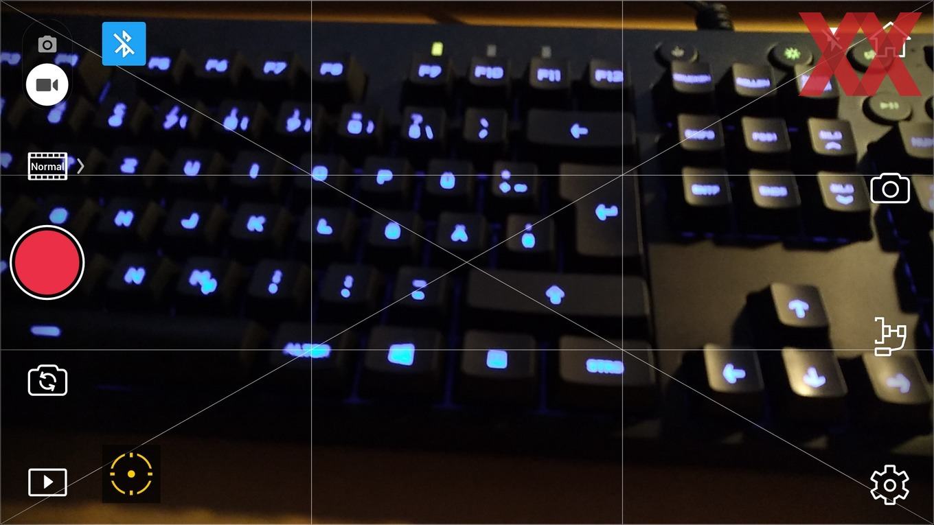

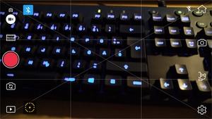

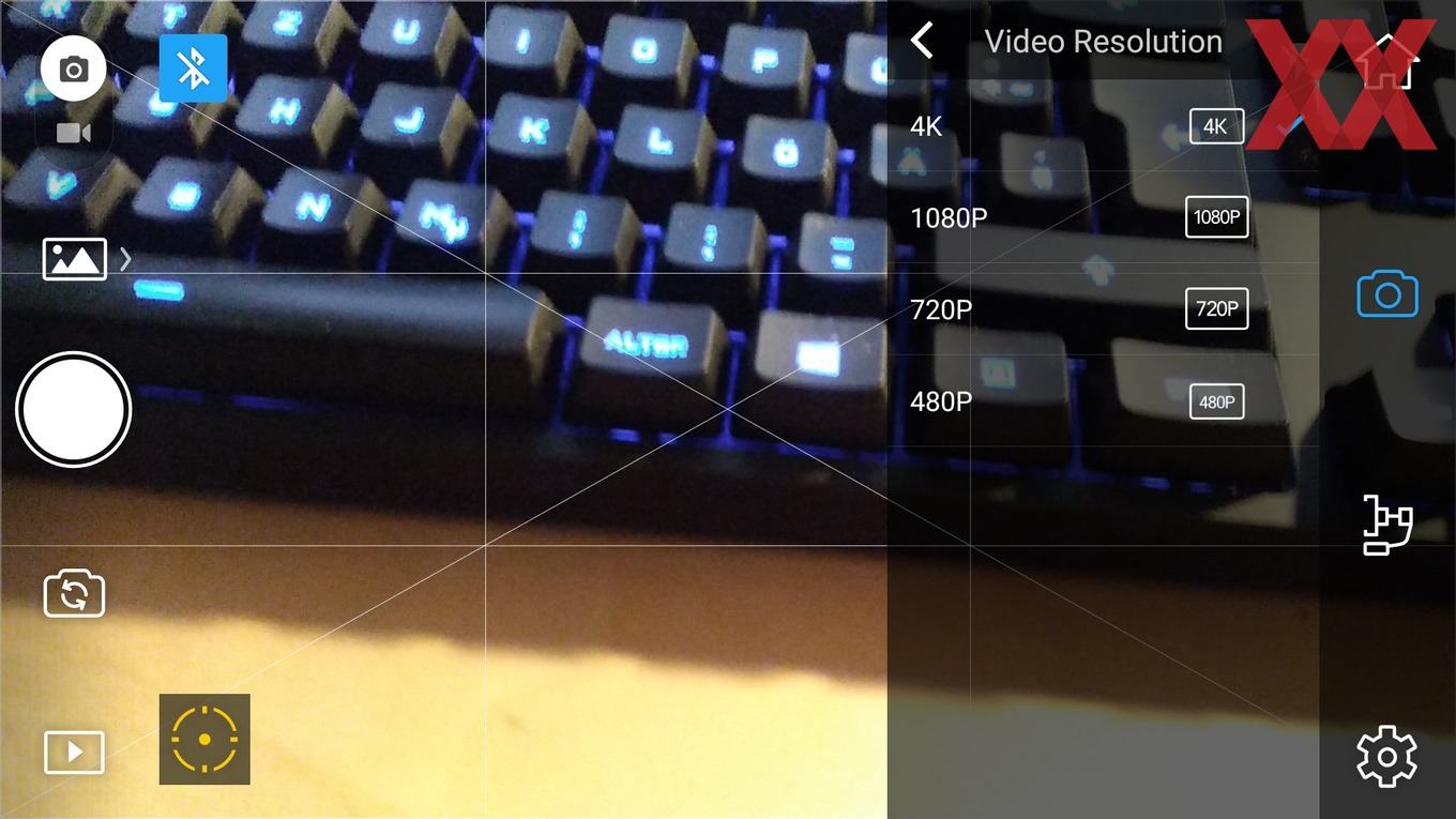

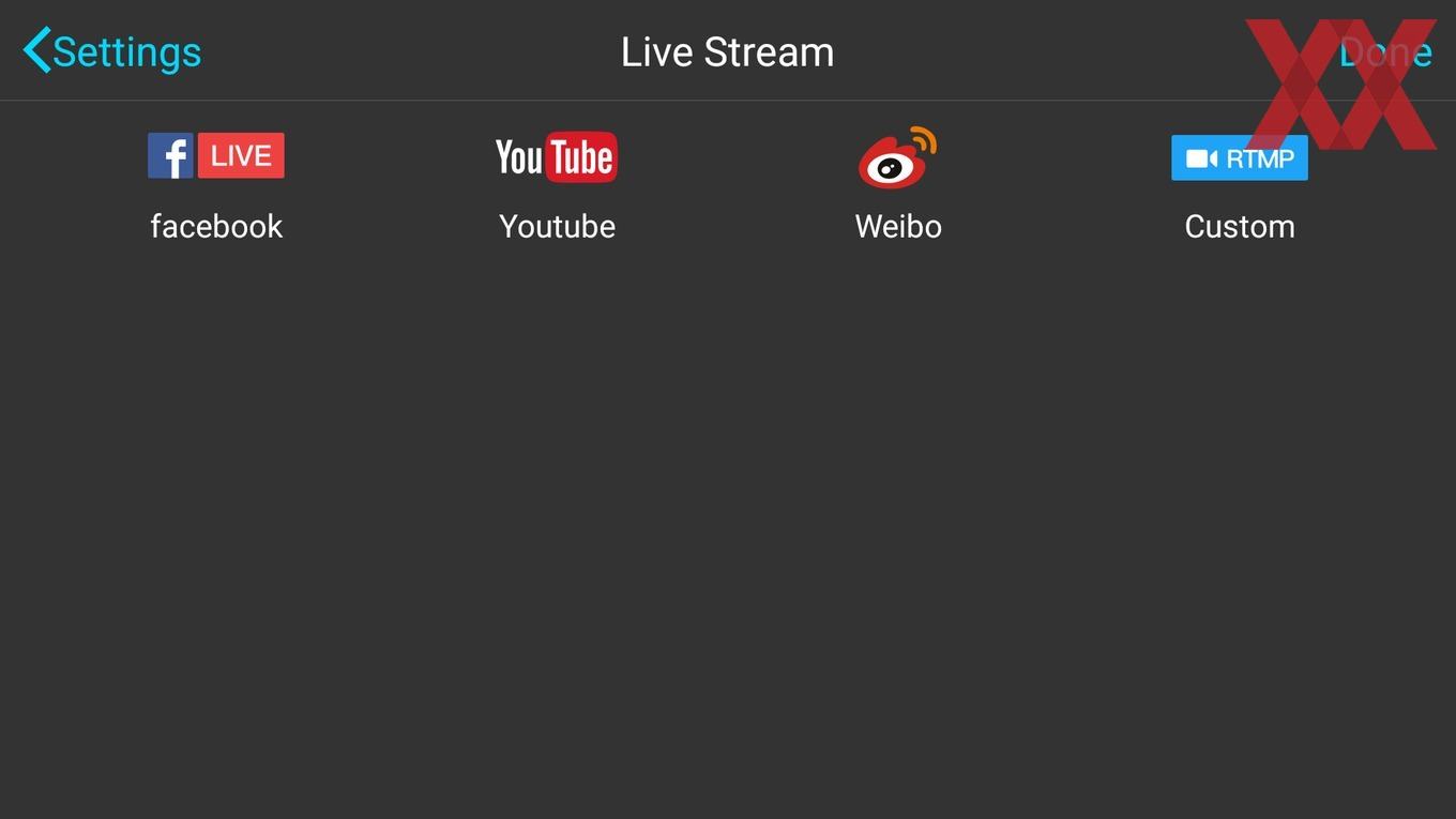

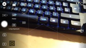

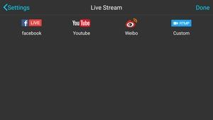

Was am Ende an Optionen zur Verfügung steht, hängt konzeptbedingt vom genutzten Smartphone ab. Beherrscht dessen Kamera beispielsweise keine 4K-Aufnahmen, fehlt die Auflösung in der DJI-App. Es gibt aber auch plattformbedingte Einschränkungen. Die wichtigste dürfte Zeitlupenaufnahmen betreffen, die im Zusammenspiel mit einem Android-Handy nicht möglich sind - unabhängig vom gewählten Gerät. Einen Zeitraffer-Modus gibt es hingegen unter beiden Betriebssystemen, ebenso die erweiterte Betriebsart mit Wegpunkten. Dieser ermöglicht Zeitrafferaufnahmen mit zuvor vom Nutzer festgelegten Schwenks und Verweildauern pro Position. Ebenfalls unabhängig vom Smartphone stehen Dinge wie das Erstellen von Panorama-Fotos mit unterschiedlichen Abdeckungen (180°, 330° etc.), die Möglichkeit zur Übertragungs von Live-Streams via Facebook oder YouTube, eine Tracking-Funktion und ein rudimentärer Video-Editor zur Verfügung.

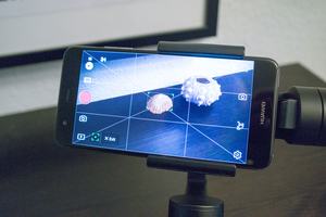

Insbesondere die Tracking-Funktion dürfte für Nutzer interessant sein. Wird das vorher per Tap markierte Objekt erkannt, bleibt es - solange technisch möglich - an der Stelle, an der es beim Markieren im Sucher war; Positionskorrekturen per Steuer-Pad sind jederzeit möglich. Im Test funktionierte das Tracking über weite Strecken zuverlässig, allerdings arbeitet es nur auf Basis von Kontrastunterschieden. Hebt sich das Objekt nicht deutlich genug vom Hintergrund ab, bricht die Verfolgung im schlimmsten Fall ab, im besten Fall erfolgt die Wiedererkennung aber schnell genug.

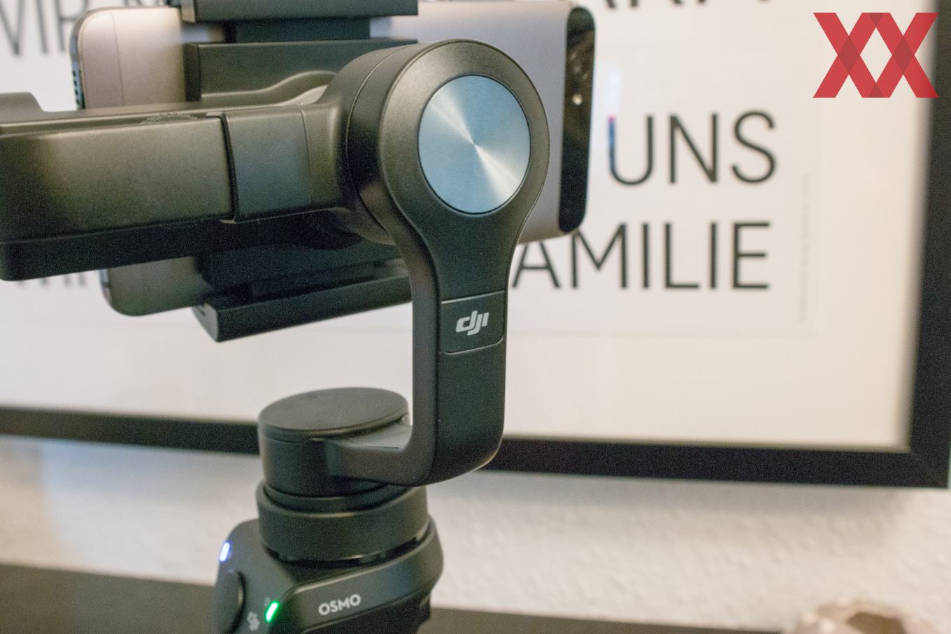

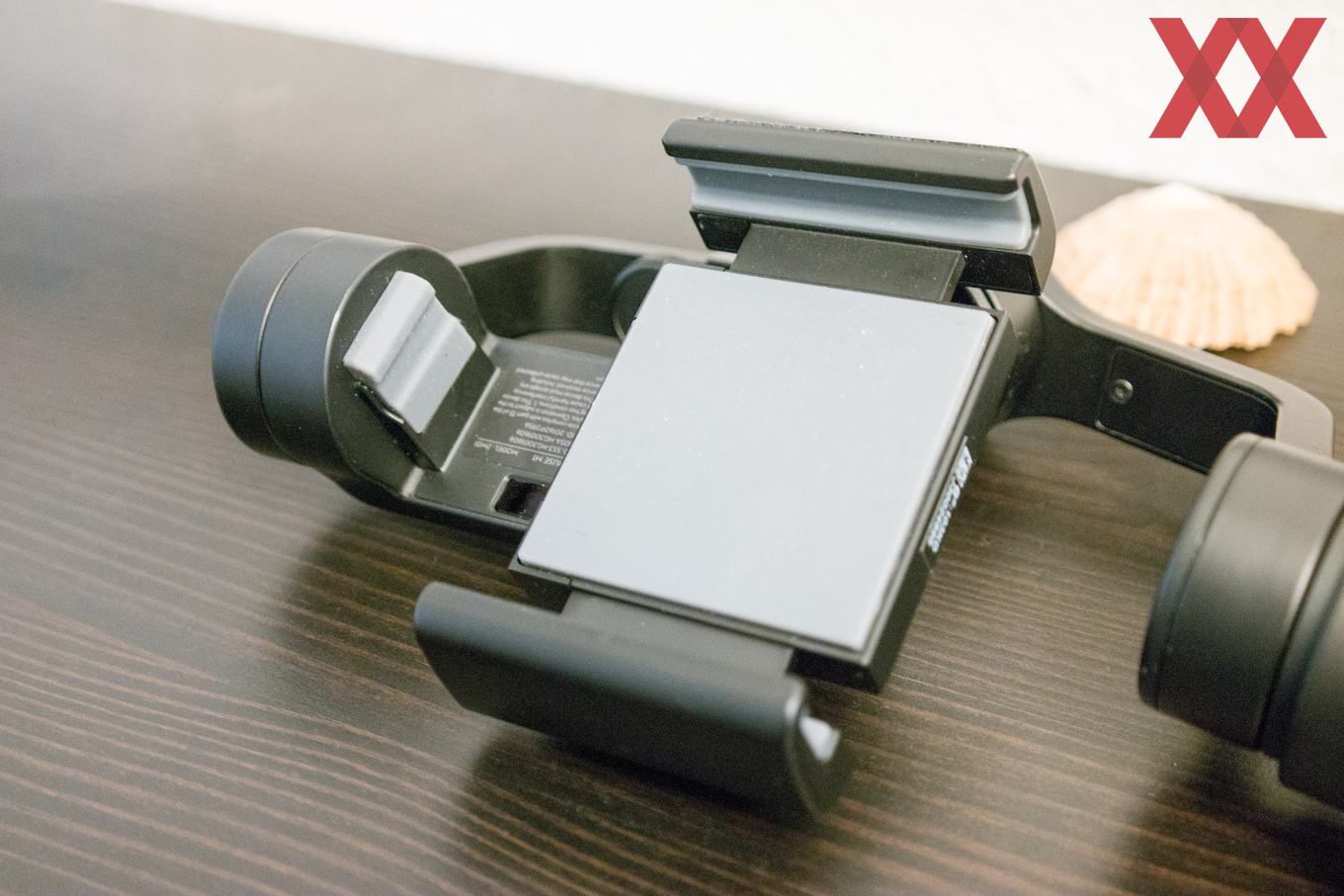

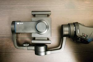

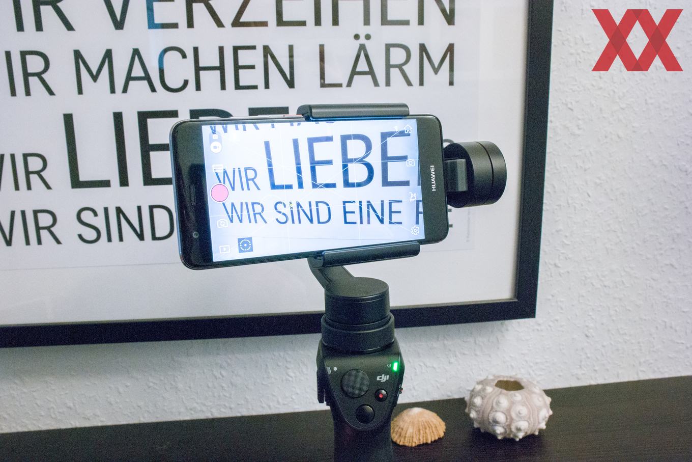

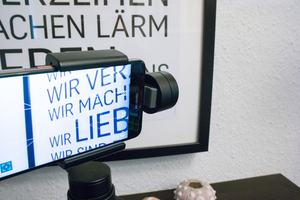

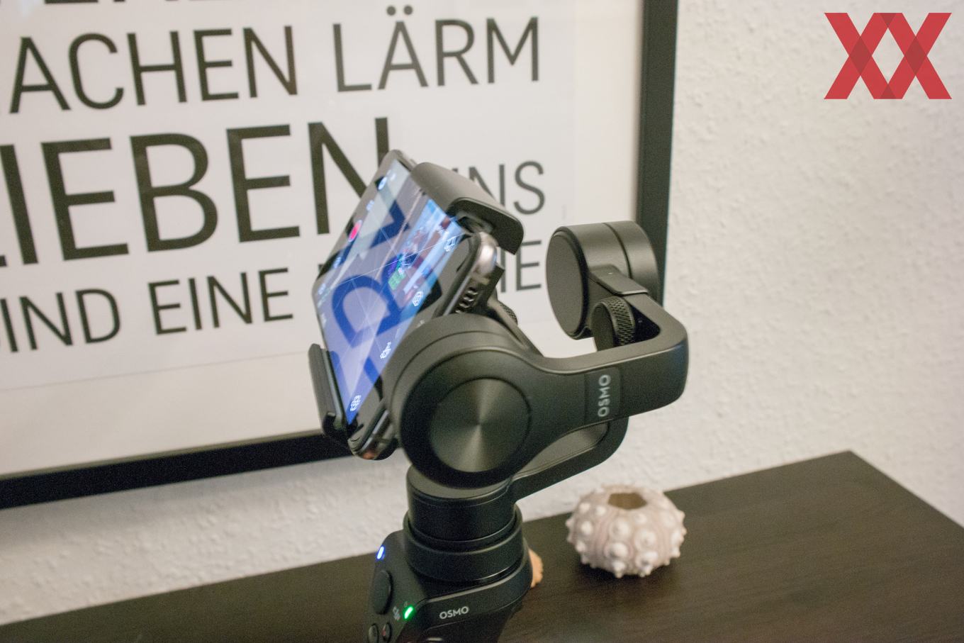

Mindestens ebenso ärgerlich sind zwei modellabhängige Schwächen. Zwar ist die Smartphone-Halterung darauf ausgelegt, die Geräte an drei Ecken zu umschließen, bei Handys bis etwa 5,2 Zoll ist das oftmals aber aufgrund der Positionierung der Standby- oder Lautstärketasten nicht möglich. In einem solchen Fall würde die Halterung direkt auf die Taste drücken und den Einsatz der Osmo Mobile erschweren bis unmöglich machen. Aber nicht nur auf die Größe muss geachtet werden, auch das Gewicht ist nicht zu unterschätzen. Denn die Kraft, die die Motoren des Gimbals aufbringen können, fällt nicht zu groß aus. Beim Huawei nova mit seiner Grundfläche von etwa 141 x 69 mm und einem Gewicht von 146 g bekam die Osmo Mobile ab Geschwindigkeiten von etwa 35 km/h Probleme, beim Mate 9 (157 x 79 mm, 190 g) hingegen schon ab Tempo 15.
Zurückzuführen ist das aber nicht nur auf die Angriffsfläche, die große Smartphones bieten oder ihr Gewicht, sondern auch auf die unterschiedlichen Schwerpunkte. Damit ein Gimbal effizient arbeiten kann, sollte sich der Schwerpunkt des zu stabilisierenden Objektes in der Mitte befinden. Da die Halterung der Osmo Mobile aber nur begrenzte Möglichkeiten zur Positionierung bietet, müssen die Motoren teilweise schon bei keiner Bewegung eingreifen, um das Smartphone zu stabilisieren.

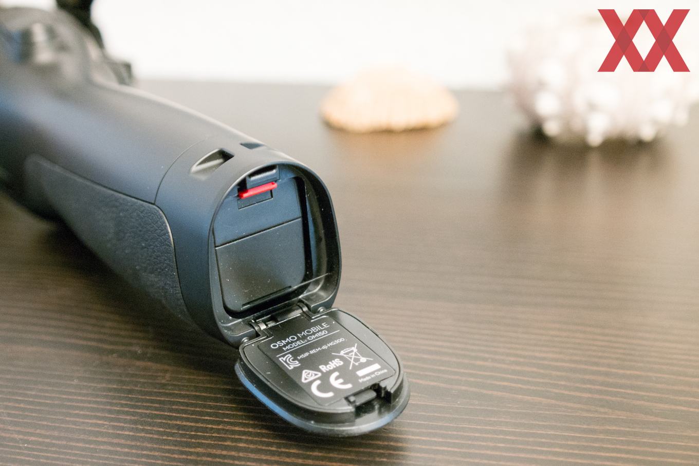

Das führt dann direkt zum Thema Laufzeit. Denn die hängt in erster Linie davon ab, wie sehr das Gimbal gefordert wird. DJI verspricht bis zu 4,5 Stunden mit einer Ladung - ein Wert, den wir im Test nicht annähernd erreichen konnten. Spätestens nach knapp zwei Stunden musste zum Ladekabel gegriffen werden, in einem Fall war eine Entleerung aber auch schon nach etwa 45 Minuten erreicht. Im Vergleich zur Standard-Osmo ist aber selbst dies ein deutlich besserer Wert.

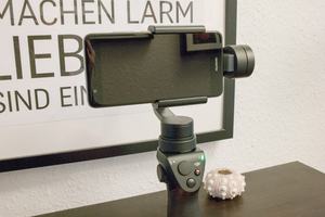

Sieht man einmal von den Problemen mit zu großen oder zu schweren Smartphones ab, weiß die Stabilisierung zu überzeugen. Unabhängig davon, ob der Tracking- oder ein anderer Modus genutzt wird, erfolgen die ausgleichenden Bewegungen der Osmo Mobile sehr sanft und zuverlässig. Für Videos bedeutet dies selbst bei abrupten Bewegungen ein sehr stabiles Bild, bei Fotos bleiben Verwackler aus. Interessant ist das vor allem bei schlechten Lichtverhältnissen, hier wäre allerdings ein Pro-Modus innerhalb der Go-App wünschenswert. Im Falle des Huawei nova bedeutet dies, dass man für Fotos auf die Standard-Kamera-App ausweichen sollte. Dann können die wichtigsten Parameter wie ISO und Belichtungszeit selbst gewählt werden.

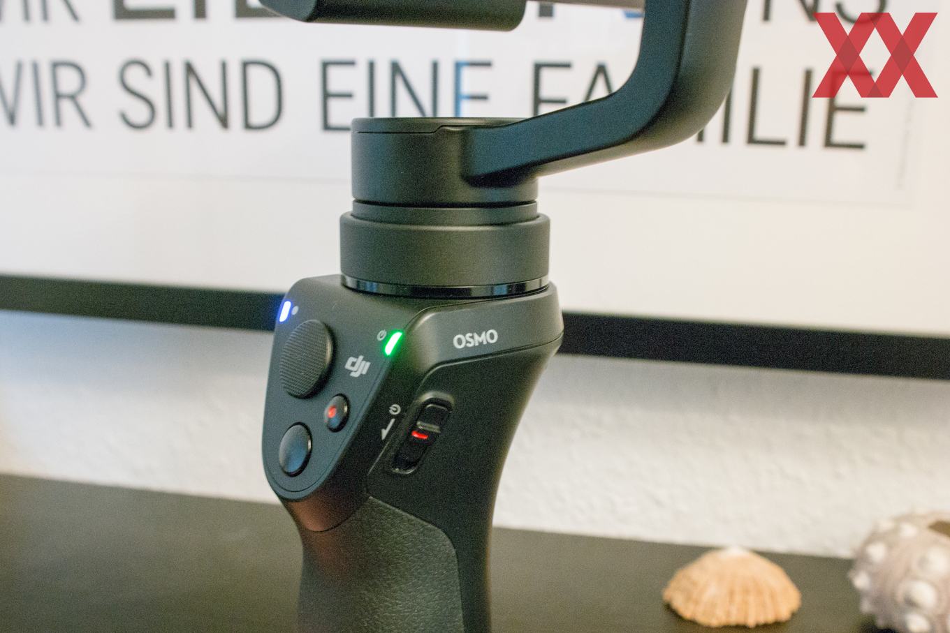

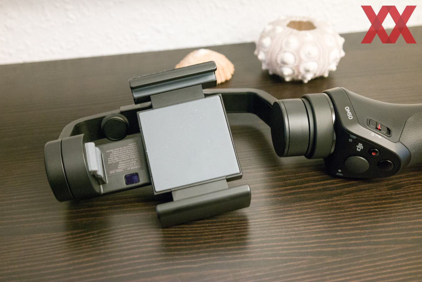

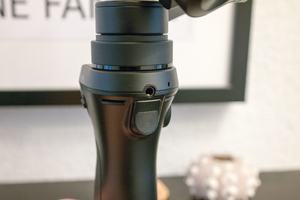

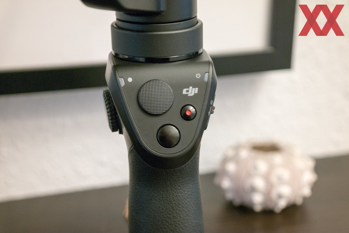

Nicht vergessen werden darf das Gehäuse der Osmo Mobile. Beim Griff setzt DJI auf - teilweise gummierten - Kunststoff, beim Gimbal hingegen fast vollständig auf Metall. Innerhalb der eigentlichen Smartphone-Halterung sollen drei großzügig bemessene Gummielemente vor Schäden schützen. Alle im Griff untergebrachten Bedienelemente sind gut erreichbar, die Verarbeitung ist insgesamt gut - grobe Mängel gibt es nicht, hier und da sind leicht ungleichmäßige Spaltmaße erkennbar. Leider ist die Osmo Mobile ebenso wenig wie die Osmo vor dem Eindringen von Wasser und Schmutz geschützt, wirklich outdoor-tauglich ist sie somit selbst bei Nutzung mit einem robusten Smartphone nicht.

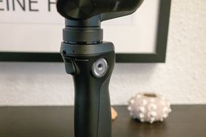

Über ein seitlich platziertes Standard-Stativ-Gewinde kann Zubehör genutzt werden, DJI bietet hierfür unter anderem eine Basis mit Saugnäpfen sowie ein Stativ an. Alternativen zu letzterem von anderen Anbietern gibt es kaum, was an der Platzierung des Gewindes und dem dadurch eingeschränkten Platz liegt.
