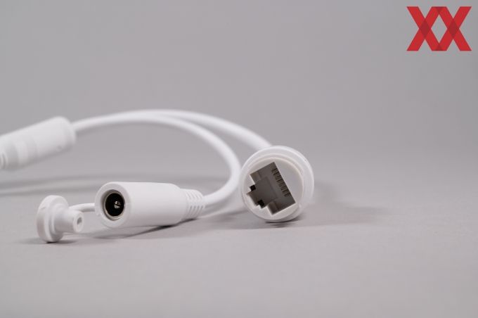

Nachdem die Kamera an der Wand befestigt wurde, kann das Anschlusskabel zur Hand genommen werden. Durch die Aufsplittung in RJ45 und Stromanschluss, kann die Kamera auch ohne einen PoE-Switch verwendet werden, dann muss nur ein entsprechendes Netzteil erworben werden. Sollte die Kamera mit einem POE fähigen Switch verbunden sein, bezieht die Kamera ihren Strom über den RJ45-Anschluss, welcher auch gleichzeitig für die Kommunikation mit der Kamera zuständig ist. Damit in den RJ45-Anschluss kein Wasser eindringen kann, liegt dem Lieferumfang ein entsprechender Schutz vor, welcher vorher über das Anschlusskabel gestülpt wird und anschließen können beide Enden verschraubt werden. Ein Dichtring, als auch eine dicker Gummiring, sollen dann das Eindringen von Wasser verhindern.
