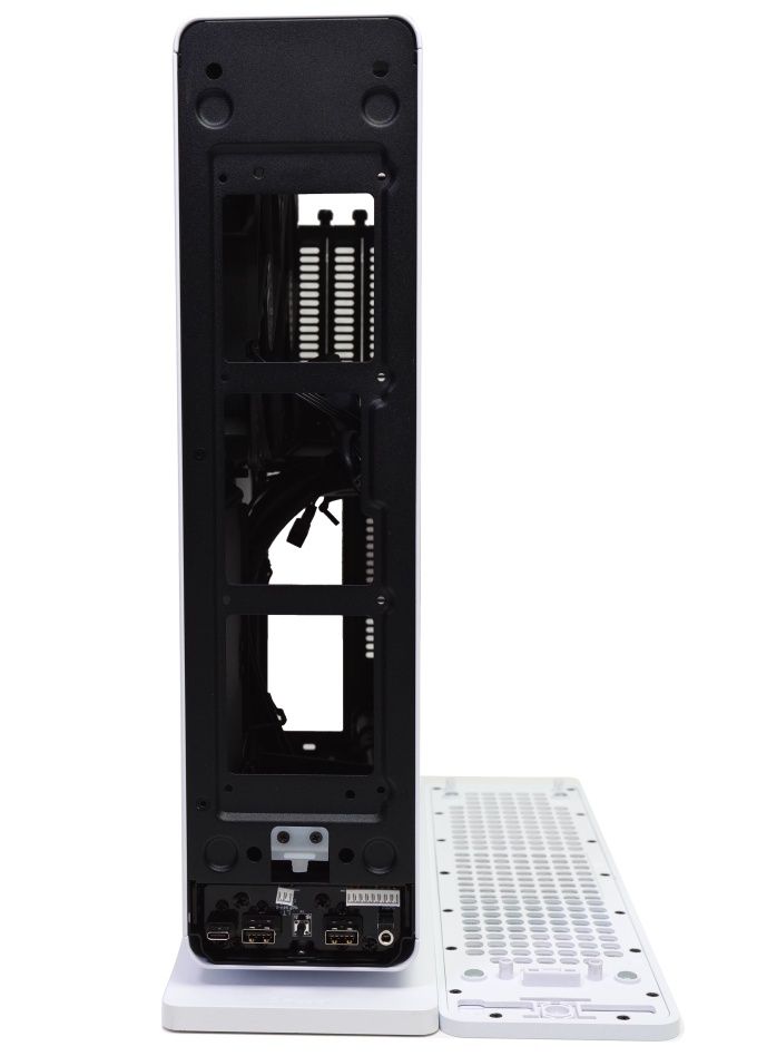

Die Front haftet magnetisch am Gehäuse und kann einfach im Ganzen abgezogen werden. Dahinter gibt es aber keine Frontlüfterplätze. Stattdessen können an einer Blende zwei 2,5-Zoll-Laufwerke montiert werden. Zur Montage werden Kreuzschlitzschrauben und Gummiringe genutzt.

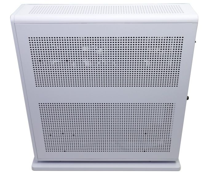

Die beiden Stahlseitenteile wurden unterschiedlich gestaltet. Während sich die Luftöffnungen beim linken Seitenteil auf den oberen Teil beschränken, ziehen sie sich beim rechten Seitenteil auch über den unteren Teil. Auf Staubfilter hat Fractal Design verzichtet. Das gilt auch für die Luftlöcher in Deckel und Boden. Am rechten Seitenteil können bei Bedarf auch die Standfüße für die horizontale Ausrichtung montiert werden. Beide Seitenteile werden einfach angeclipst. Sie können zusätzlich mit je einer gefangenen Rändelschraube gesichert werden.

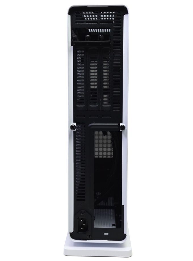

An der Rückseite des Ridge lässt sich schon grob der innere Aufbau ablesen. Das Mini-ITX-Mainboard wird in Bodennähe und an der linken Seite montiert. Die Grafikkarte (maximal Triple-Slot) findet hingegen im oberen Gehäuseteil Platz und wird per PCIe-4.0-Riserkabel mit dem Mainboard verbunden. Über eine Kaltgerätebuchse kann das Netzteilkabel nach innen verlängert werden.
