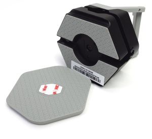

Etwa zeitgleich zum MasterBox TD500 Mesh V2 hat Cooler Master mit dem MasterAccessory GEM eine Kopfhörerhalterung auf den Markt gebracht, die sich als praktisches Zubehör anbietet. Sie kann entweder per Klebemontage oder magnetisch an einem Stahlseitenteil befestigt werden.
Für die Klebemontage wird eine Montageplatte an die Innenseite des Seitenteils geklebt. Die eigentliche Halterung haftet dann an der Außenseite magnetisch an dieser Montageplatte. Das Seitenteil sollte dafür maximal 4 mm stark sein. Laut Cooler Master kann die Halterung bei dieser Montage bis zu 1,5 kg tragen. Wird die Halterung einfach magnetisch an ein Stahlseitenteil gedrückt, steigt die maximale Last auf 2 kg. An der Rückseite der Halterung zeigt sich eine Kabeldurchführung.
Wir haben das MasterAccessory GEM magnetisch am Stahlseitenteil des MasterBox TD500 Mesh V2 genutzt. Die Halterung kann typische Headsets problemlos halten. Der gummierte Haltebügel schont dabei das Headset.
Das Kabel lässt sich auf der Halterung aufwickeln. Das Anschlussstück kann durch die Führung an der Unterseite verlegt werden. Damit lassen sich gerade auch kabelgebundene Headsets sehr aufgeräumt an der Halterung unterbringen.
