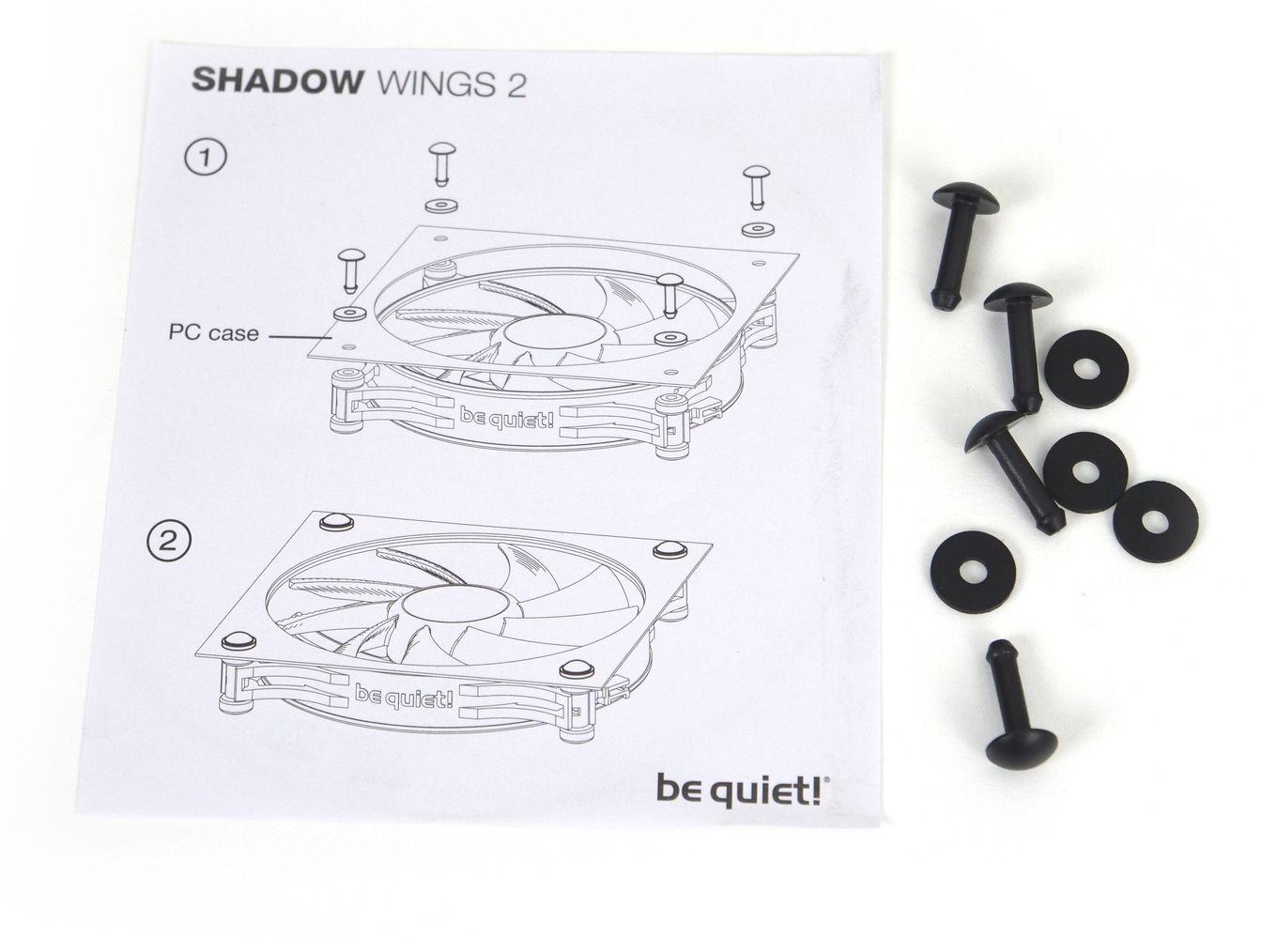

Der Lieferumfang fällt deutlich übersichtlicher als z.B. bei den Silent Wings 3-Lüftern aus. be quiet! legt ein Informationsblatt mit Montagehinweis und vier Kunststoffpins plus Unterlegscheiben für die Montage bei. Auf Lüfterschrauben hat be quiet! verzichtet.

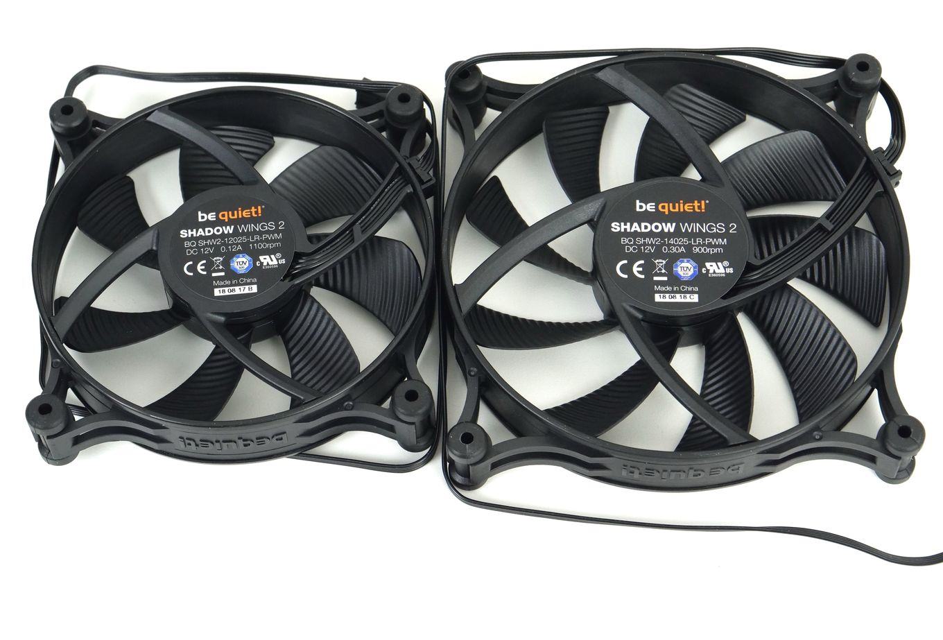

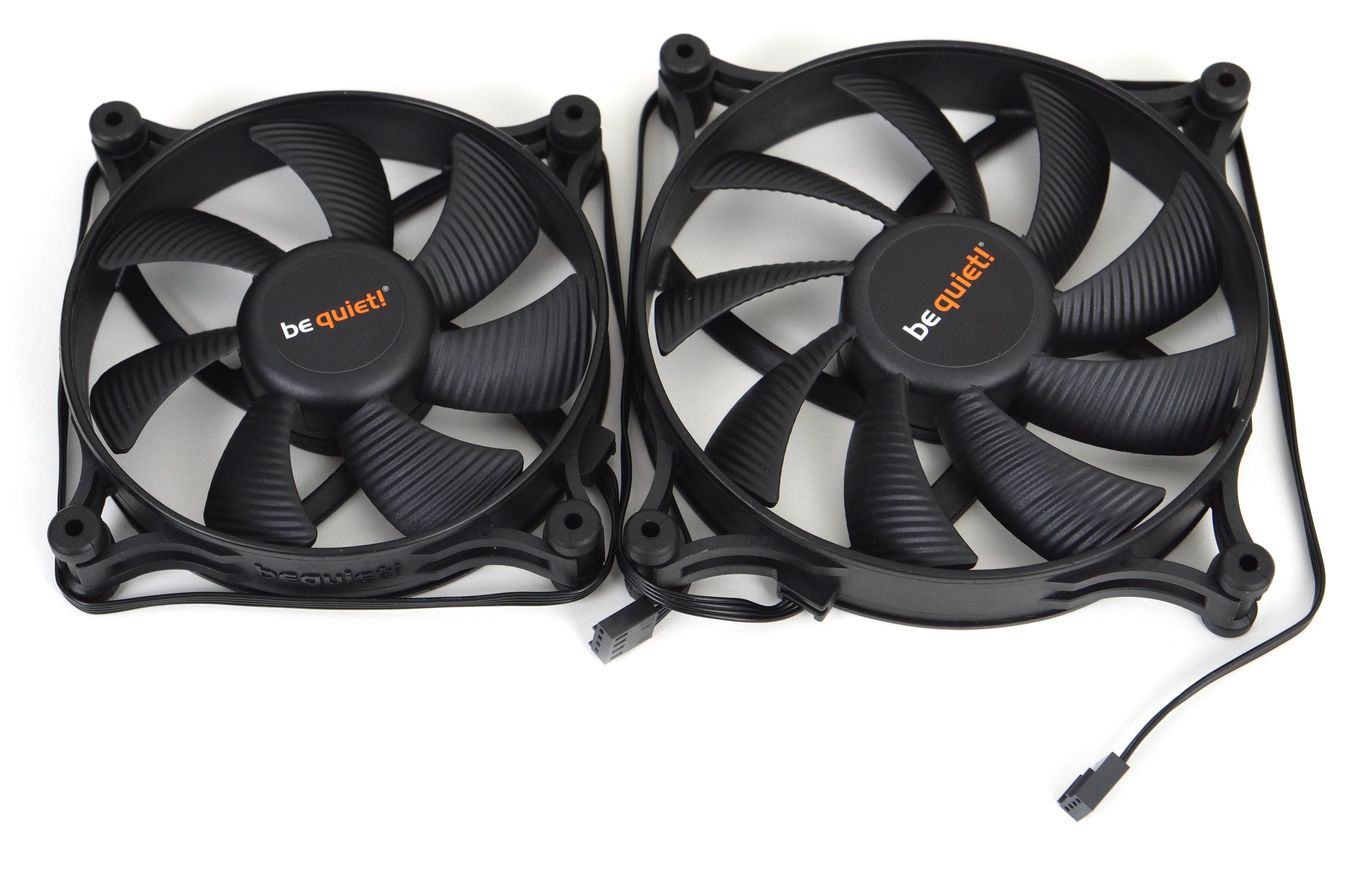

120- und 140-mm-Modell teilen das gleiche Design. be quiet! setzt dabei auf einen gummierten, runden Rahmen mit Anti-Vibrations-Installationssystem. Für die Montage auf Radiatoren ist dieser Aufbau weniger gut geeignet - als Radiatorlüfter sind die Shadow Wings 2 aber auch nicht ausgelegt. Die strukturierten Lüfterblätter kennt man so schon von anderen be quiet-Lüftern.
Auch sonst bleibt sich der Hersteller treu und gestaltet die Shadow Wings 2 schlicht, schwarz und unbeleuchtet. Das eingesetzte Rifle-Lager soll langlebig sein und eine Lebensdauer von bis zu 80.000 Betriebsstunden ermöglichen.
