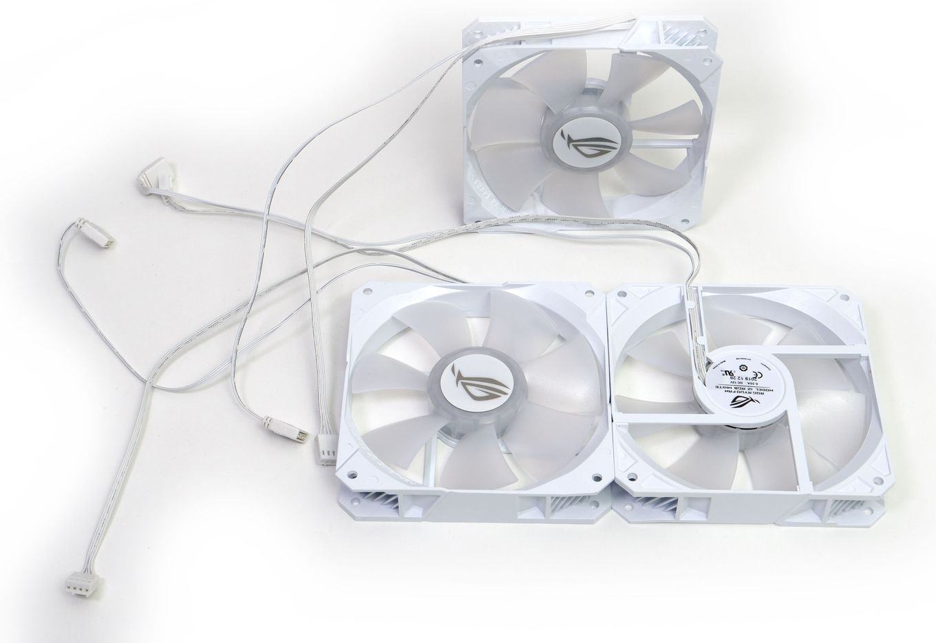

Auch die mitgelieferten 120-mm-Lüfter passen bestens zum weißen Farbschema. Die transparenten Rotorblätter werden von LEDs im Zentrum beleuchtet. An jedem Lüfter hängt je ein weißes PWM- und ein A-RGB-Kabel. Den Regelbereich gibt ASUS mit 800 - 2.500 U/min an. Am Testsystem liefen die Lüfter mit rund 800 bis 2.400 U/min.
Montiert werden die Lüfter mit Lüfterschrauben - und die zeigen sich ausnahmsweise mal nicht in Weiß, sondern in Schwarz.

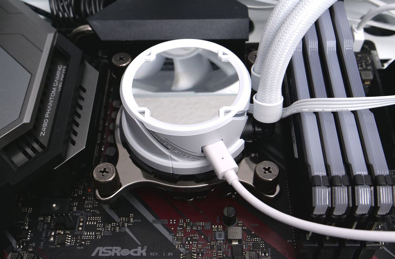

Die Montage der Kühler-Pumpen-Einheit ist denkbar unkompliziert. Auf Intels Mainstream-Plattform wird die Kunststoff-Backplate mit Montagebolzen gesichert - und direkt auf diesen Montagebolzen wird die Kühler-Pumpen-Einheit mit Rändelmuttern befestigt. Sowohl zum RAM als auch zu den Mainboard-Kühlkörpern bleibt reichlich Abstand.

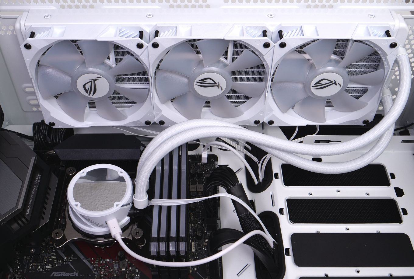

Auch den 360-mm-Radiator konnten wir problemlos montieren. Anschließend sind zwar relativ viele Kabel zu verlegen, dank der mitgelieferten A-RGB- und PWM-Adapter werden aber nur zwei freie PWM-Anschlüsse (für die Lüfter und die Pumpe) und ein freier A-RGB-Anschluss (3 Pin) benötigt.
