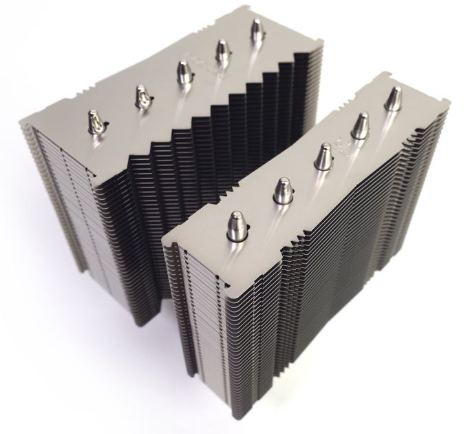

Kühlrippen und Heatpipes werden beim NH-D12L für einen langjährig stabilen Wärmeübergang miteinander verlötet. Im Kühlerinneren bläst der Serienlüfter auf eine stark gezackte Kühlrippenstruktur.

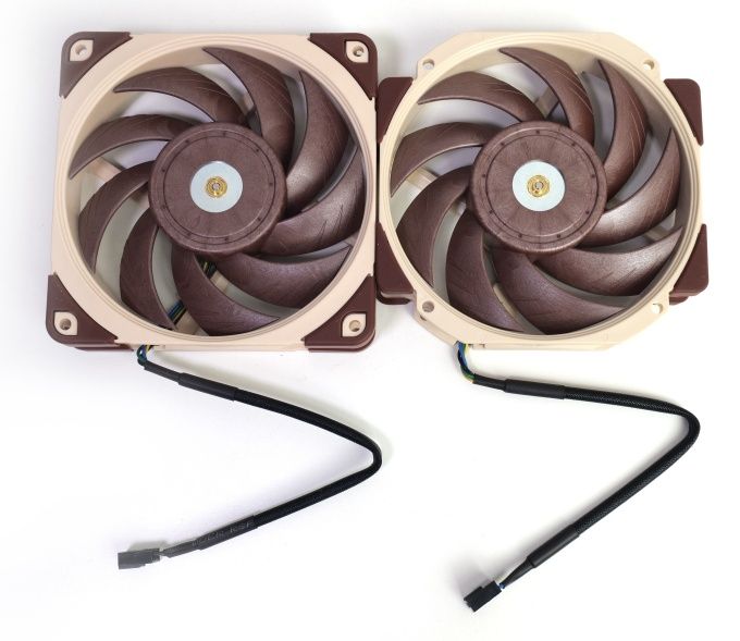

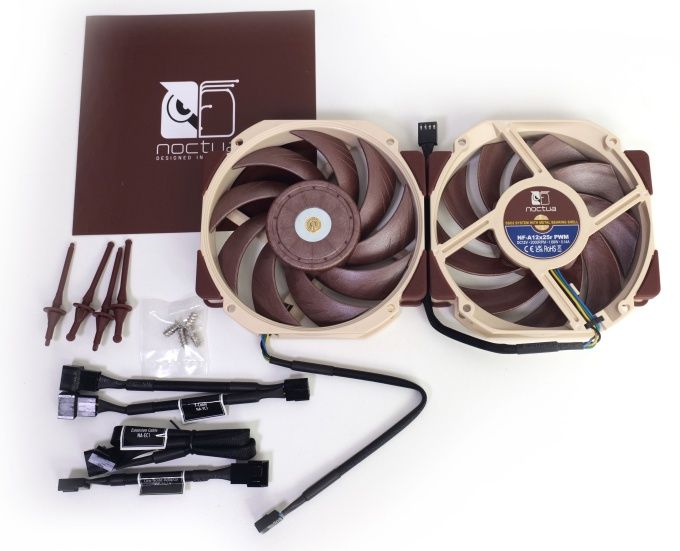

Den Serienlüfter NF-A12x25r PWM hat Noctua extra für den NH-D12L entwickelt. Er wird aber auch separat verkauft. Beim Einzelkauf erhält man als ZubehörN den A-RC14 Low-Noise-Adapter (L.N.A.), ein NA-YC1 4-Pin PWM Y-Kabel, ein NA-EC1 30-cm-Verlängerungskabel, vier NA-AV2 Anti-Vibrations-Befestigungen und Lüfterschrauben.
Ggenüber dem regulären NF-A12x25 hat die r-Variante abgerundete Ecken und damit eine bessere Kompatibilität. Der angepasste Lüfterrahmen ist die Grundlage dafür, dass der Lüfter tief im Kühler montiert und die Kühlerhöhe so insgesamt reduziert werden konnte. Die Montagebohrungen haben mit 93 x 83 mm einen anderen Lochabstand als bei üblichen 120-mm-Lüftern mit eckigem Rahmen (105 x 105 mm). Die Lüfterklammern des NH-D12L sind auf diesen speziellen Lochabstand (und weiter am Rand sitzende Bohrungen) abgestimmt und passen nicht an reguläre 120-mm-Lüfter mit quadratischem Rahmen.
