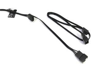

Das Lüfterkabel ist bis zum PWM-Stecker etwa 27 cm lang. Nach weiteren 13 cm hängt an ihm zudem eine PWM-Buchse. Dadurch können mehrere Lüfter einfach miteinander verbunden an einem einzigen Lüfteranschluss genutzt werden. Sollte die Kabellänge nicht ausreichen, dann kann das mitgelieferte Verlängerungskabel genutzt werden. Es ist etwa 40 cm lang.
