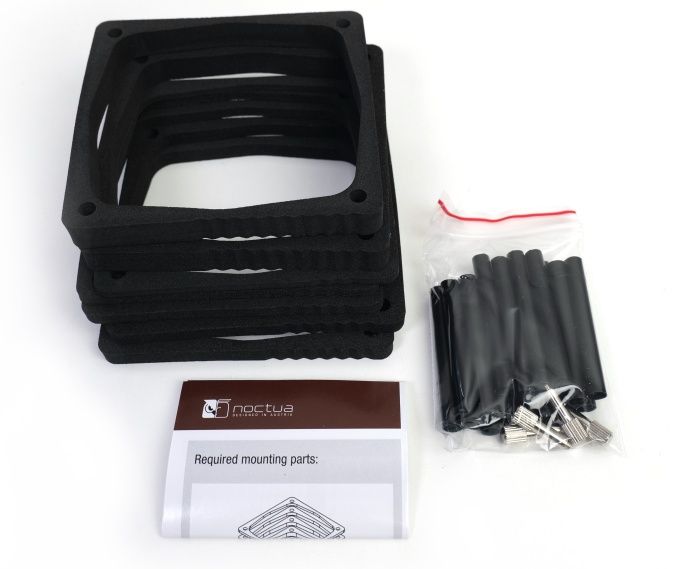

Auch das Luftführungskit NA-FD1 wollen wir noch näher vorstellen. Es kann in Kombination mit bestimmten Gehäusen eine nützliche Ergänzung sein. Die EVA-Schaumstoffteile unterschiedlicher Stärke können in 1-mm-Schritten von 5 bis 45 mm Bauhöhe aufgebaut werden und einen entsprechend großen Abstand zwischen dem Kühler und einem perforierten Seitenteil bzw. Gehäusedeckel überbrücken. Sie sind konkret geeignet für Gehäuse mit 42-82 mm Freiraum. Noctua selbst nennt exemplarisch das Dan A4-SFX (48 mm) und das Louqe Ghost S1 (66 mm). Gerade in kleinen SFF-Gehäusen ist die ausreichende Frischluftversorgung oft problematisch. Mit dem Luftführungskit kann ein NH-L9 Frischluft direkt von außen ansaugen. Zum Lieferumfang gehören neben den Schaumstoffteilen eine Anleitung, Kunststoffröhren und Montagebolzen.

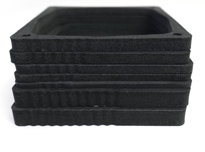

Die sieben Schaumstoff-Rahmen aus Ethylen-Vinylacetat (EVA) haben unterschiedliche Stärken (2x 10, 7, 6, 5, 4, 3 mm). Die jeweilige Stärke wird durch Zähne an einer Seite der Rahmen angezeigt.

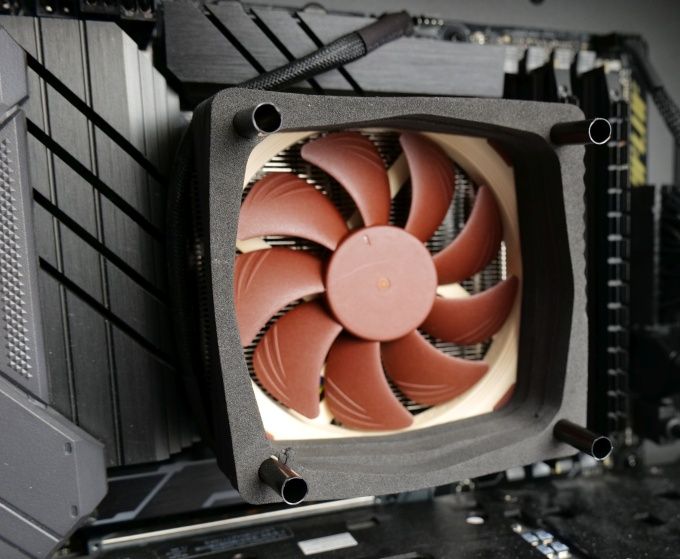

Zur Montage der Schaumstoff-Rahmen werden die Lüfterschrauben durch Bolzen ersetzt. Auf diese Bolzen können die mitgelieferten Kunststoffröhren gesteckt werden. Diese Röhren können auf die gewünschte Länge geschnitten werden. Insgesamt liegen 16 Röhren bei. In der Montageanleitung führt Noctua detailliert aus, wie man die exakter Höhe der benötigten Schaumstoff-Rahmen und der Röhren ermitteln kann.
Die Schaumstoff-Rahmen werden auf die Röhren gedrückt. Die dünnsten Rahmen sollten zum Kühler hin platziert werden. Das Einfädeln der Rahmen ist nicht ganz unproblematisch. Die Röhren passen gerade so durch die Löcher und der Schaumstoff kann an der dünnsten Stelle schnell einreisen. Für unsere Messungen haben wir das Luftführungskit mangels einer geeigneten Testkonfiguration wieder demontiert.
