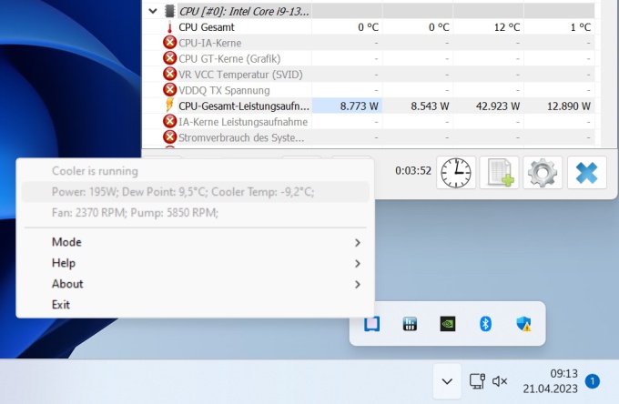

MasterLiquid ML360 Sub-Zero EVO - ist der Name hier Programm und können wir auch Temperaturen unterhalb von 0 °C erreichen? Im Cryo-Modus achtet die Software darauf, dass die Kühlertemperatur knapp oberhalb des Taupunkts gehalten wird. Weit unter die Umgebungstemperatur von typischerweise 20 °C kommt man damit also nicht.
Aber im Unregulated-Modus kühlt der Peltier-Element ständig mit den vollen 180 bis 200 W und so lesen wir im Idle-Betrieb auch nach einiger Zeit eine CPU-Temperatur von 0 °C aus. Da die Sensoren häufig nicht darauf ausgelegt sind, weniger als diese 0 °C anzuzeigen, wissen wir an dieser Stelle noch gar nicht, ob er nicht sogar schon etwas kühler ist. Der Cooler Master MasterLiquid ML360 Sub-Zero EVO liest eine eigene Temperatur aus, die hier schon unter dem Gefrierpunkt von Wasser liegt – Minus 9,2 °C werden ausgelesen.
