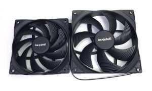

Für den Test hat uns be quiet! Pure Wings 3 120mm PWM high-speed und Pure Wings 3 140mm PWM zur Verfügung gestellt. Die hochdrehenden 120-mm-Modelle können mit bis zu 2.100 U/min betrieben werden. Die "normalen" 140-mm-Lüfter lassen es bei einer Maximaldrehzahl von 1.200 U/min deutlich gemütlicher angehen. Alternativ würden Pure Wings 3 120mm PWM mit maximal 1.600 U/min und Pure Wings 3 140mm PWM high-speed mit bis zu 1.800 U/min laufen.
