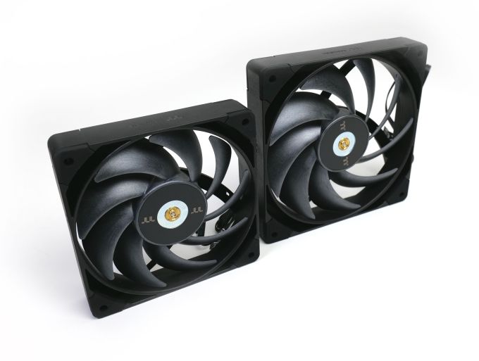

Die ToughFan Pro-Modelle sollen laut Thermaltake in erster Linie Performance-Lüfter sein. Das unterstreicht schon die funktionale Gestaltung, die auf RGB-Beleuchtung oder Farbexperimente verzichtet. Im Test konnten sie sich tatsächlich als sehr leistungsstarke Lüfter beweisen. Der ToughFan 12 Pro setzt sich trotz gleicher Maximaldrehzahl deutlich vom ToughFan 12 Turquoise ab und ist damit klar überlegen. Seine Minimaldrehzahl ist zwar nicht extrem niedrig, in der Praxis wird das 120-mm-Modell damit aber flüsterleise.
Der ToughFan 14 Pro arbeitet im gleichen Drehzahlbereich wie sein kleineres Geschwistermodell. Auf maximaler Drehzahl sorgt er für einen enormen Volumenstrom und setzt sich in vielen Szenarien an die Spitze des Testfelds. Auch auf 1.000 U/min zeigt er sich sehr stark. Damit ist er eigentlich die ideale Wahl für Nutzer, die einen besonders leistungsstarken 140-mm-Lüfter suchen. Die Minimaldrehzahl von etwa 500 U/min wird allerdings zum Nachteil. Denn beim 140-mm-Modell sind dann eben doch dezente Strömungsgeräusche wahrnehmbar.
Die Ausstattung beider Lüfter ist zweckmäßig. Entkoppelnde Gummiflächen an den Ecken und Low-Noise-Adapter (für das Absenken der Maximaldrehzahl) werden genauso geboten wie Anschlusskabel mit großzügiger Länge. Für die Preisklasse ist es allerdings etwas ungewöhnlich, dass diese Kabel nicht gesleevt sind.
Der ToughFan 12 Pro ist eine gute Option, wenn ein unbeleuchteter und performanter 120-mm-Lüfter gesucht wird. Für ein klares Performanceplus müsste man auf 120-mm-Modelle mit deutlich höherer Maximaldrehzahl wie be quiet! Silent Wings Pro 4 120mm PWM oder die Preis-Leistungs-Empfehlung Arctic P12 Max zurückgreifen. Beide sind beim Betrieb mit Maximaldrehzahl aber auch deutlich lauter. Das be quiet!-Modell erlaubt den Betrieb mit noch geringerer Minimaldrehzahl (wobei der Unterschied subjektiv kaum wahrnehmbar ist) und kann für wenige Euro Aufpreis die bessere Ausstattung bieten. So liegen ihm drei Sätze Montageecken für unterschiedliche Einsatzzwecke bei.
Auch die naheliegende Alternative zum ToughFan 14 Pro wäre mit dem Silent Wings Pro 4 140mm PWM ein be quiet!-Modell. Bei den 140-mm-Modellen ist der be quiet!-Lüfter deutlicher im Vorteil, wenn ein wirklich flüsterleise Betrieb gewünscht wird. Zudem profitiert er wie der Silent Wings Pro 4 120mm PWM von einer umfangreichen Ausstattung. Bei der Leistung hat hingegen der große Thermaltake-Lüfter die Nase vorn.
Thermaltakes ToughFan 14 Pro kann letztlich eine brachiale Performance bieten und das Testfeld damit regelrecht aufrollen. Dafür muss aber in Kauf genommen werden, dass er sich nicht ganz flüsterleise betreiben lässt. Einen Technik-Award verdient sich dieses Modell mit seiner enormen Leistung aber trotzdem. Der ToughFan 12 Pro kann das Feld der 120-mm-Lüfter nicht ganz so dominieren, er ist aber das ausgewogenere Modell, das sowohl eine hohe Leistung als auch die Möglichkeit eines richtig leisen Betriebs vereint.
