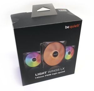

Erst die neuen Light Wings LX haben nun wirklich "Lichtflügel", beleuchten also die Rotorblätter mit A-RGB-LEDs in der Lüfternabe. be quiet! nutzt diese Lüfter bereits bei den AiO-Kühlungen der Light Loop-Serie. Nun kommen sie aber auch separat auf den Markt. Dabei gibt es sowohl 120- als auch 140-mm-Modelle, schwarze und weiße Farbvarianten und zusätzlich noch Ausführungen mit mittlerer Maximaldrehzahl sowie high-speed-Ausführungen. Für den Test haben wir ein Triple-Kit schwarzer Light Wings LX 140mm PWM high-speed erhalten.
Ein einzelner schwarzer Light Wings LX 140mm PWM high-speed kostet laut Preisvergleich 19,90 Euro. Alternativ gibt es für rund 58 Euro ein Triple-Pack. Die Light Wings LX White werden nur in Triple-Packs angeboten.
