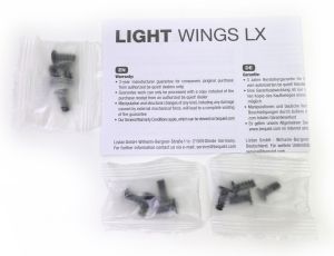

Das Zubehör fällt sehr überschaubar aus. Es besteht beim Triple-Pack aus drei Tütchen mit Lüfterschrauben und den Garantiehinweisen.

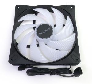

Der Light Wings LX 140mm PWM high-speed ist ein 140-mm-Lüfter mit den Standardmaßen von 140 x 140 x 25 mm, der vielseitig einsetzbar ist.

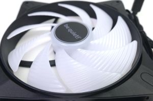

Als erster be quiet!-Lüfter beleuchtet er die mattierten Rotorblätter. Dafür verbaut be quiet! 16 A-RGB-LEDs in der Lüfternabe. Auf einen äußeren Leuchtring hat man hingegen verzichtet. Ein solcher Ring am Lüfterrahmen sorgt in der Regel aber auch für einen kleineren Rotor und damit eine geringere Kühlleistung.
Die Rotorblätter zeigen be quiet!-typisch eine geriffelte Struktur
Das eingesetzte Rifle-Lager ist auf eine durchschnittliche Lebensdauer von 60.000 Stunden ausgelegt. Die Lebenserwartung ist damit geringer als z.B. bei einem Silent Wings 4, bei dem sie mit 300.000 Stunden angegeben wird. Bei einer moderaten PC-Nutzung reicht die angegebene Lebensdauer aber trotzdem für eine jahrzehntelange Nutzung aus. be quiet! nutzt bei den Light Wings LX-Modellen wieder Closed-Loop-Motoren. Dabei überwacht ein geschlossener Regelkreis die Lüfterdrehzahl und erhöht sie bei Bedarf auf die Zieldrehzahl. Im Test zum Pure Wings 3 sind wir schon näher auf die Auswirkungen dieser Closed-Loop-Motoren eingegangen.

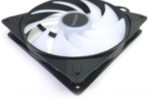

Bei höherpreisigen Lüftern wird üblicherweise eine Lüfterentkopplung integriert. Die Light Wings LX bieten hingegen keine Entkopplung, der harte Kunststoffrahmen hat direkten Kontakt zu Gehäuse, Kühler oder Radiator.

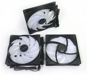

Die Verkabelung ist mit Blick auf die Beleuchtung praktisch gelöst. Weil die A-RGB-Kabel jeweils Stecker und Buchse haben, können mehrere dieser Lüfter in Reihe geschaltet werden. Für das PWM-Kabel gibt es eine solche Lösung aber nicht. Die drei Lüfter im Bild würden also drei freie Lüfteranschlüsse am Mainboard benötigen. Alternativ könnte man selbst noch geeignete Adapter oder einen PWM-Hub organisieren.
