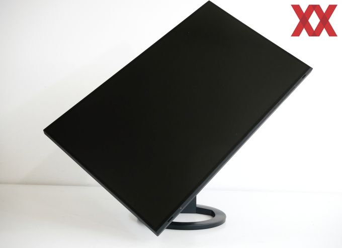

Mechanische Einstellmöglichkeiten
Die mechanischen Einstellmöglichkeiten sind eines der Steckenpferde der japanischen Monitor-Experten. So auch beim FlexScan EV2781. Das Panel kann in einem Bereich von 176,6 mm in der Höhe verstellt werden, was äußerst umfangreich ist. Als Besonderheit besteht die Möglichkeit, das Panel auf Niveau der Schreibtischplatte abzusenken. Je nach Anwendungsfall kann das recht praktisch sein.
Darüber hinaus kann die Neigung in einem Spektrum von -5 ° bis 35 ° sehr großzügig angepasst werden. Eine Drehung des Panels ist um 344° möglich. Schlussendlich darf auch die Pivot-Funktion nicht fehlen.
Wer es noch etwas flexibler haben möchte, der kann zu einem Monitor-Arm mit dem 100x100-mm-Raster der VESA greifen.
