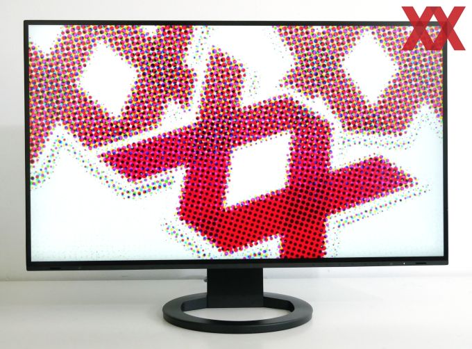

EIZO setzt auf eine bekannte Kombination: 27 Zoll und 2.560 x 1.440 Bildpunkte. Dies hat sich über viele Jahre bewährt und bietet ordentlich Platz auf dem Desktop, während die Darstellung nicht so klein ausfällt, dass skaliert werden müsste. Es wird zwar nicht ganz die Bildschärfe erreicht, wie sie von aktuellen UHD-Panels geboten wird, beim klassischen Office-Einsatz stört das aber nicht, es wird eine hohe Textschärfe garantiert.
Das von EIZO eingesetzt IPS-Panel kann mit einer guten Blickwinkelstabilität aufwarten, sodass es erst sehr spät zu Farbverschiebungen kommt. Mit mehreren Personen vor dem Gerät zu sitzen, ist also kein Problem. Darüber hinaus kommt es nicht zu Farbänderungen zu den Rändern hin, wenn man zentral vor dem Monitor sitzt. Bei einem Gerät der 27-Zoll-Klasse sollte dieses Phänomen jedoch weniger ins Gewicht fallen.
Die Farbdarstellung fällt äußerst neutral aus, sodass ab Werk in keinem Aspekt nachgeregelt werden muss. Die aktuell übliche Übersättigung im Auslieferungszustand ist ebenfalls nicht gegeben, da EIZO nicht auf Wide-Gamut-Panel setzt.
Das stumpfmatte Coating sorgt dafür, dass Lichtquellen in der Umgebung keinen größeren Einfluss auf die Darstellung nehmen. Der subjektiv wahrnehmbare Kontrast leidet hingegen darunter, sodass Schwarz in den meisten Fällen wie ein sehr dunkles Grau wirkt. Ein Backlight-Bleeding war bei unserem Modell nicht zu erkennen.
